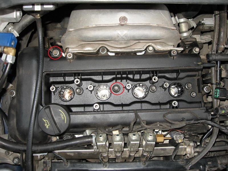

2 ) Ключом на 10 открутите четыре болта крышки, закрывающей модули зажигания и свечи, и снимите ее.
3 ) Затем, отсоедините разъем питания модулей зажигания и отсоедините два шланга от клапанной крышки.
4 ) Отсоедините разъемы от модулей зажигания и снимите модули зажигания, открутив болты ключом на 10. Открутите кронштейн разъема питания модулей зажигания. Свечи выкручивать не надо!
5 ) Головкой на десять открутите болты по периметру клапанной крышки (12 шт.) и возле свечных колодцев (4 шт.) (на фото все болты не отмечал).

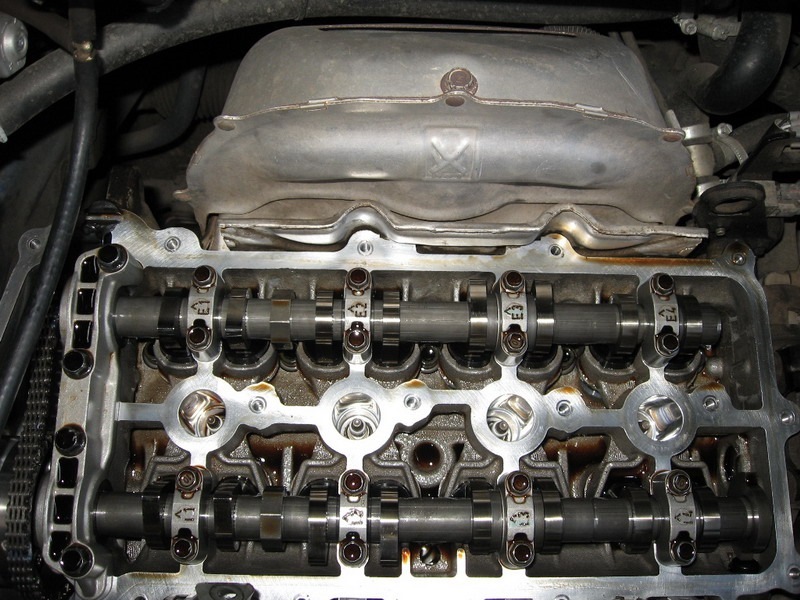

6 ) Снимите клапанную крышку и сразу проверьте натяжение цепи ГРМ, болтаться она не должна!!!

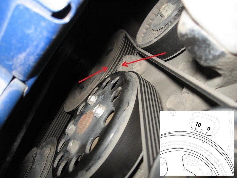

7 ) Теперь необходимо установить поршень первого цилиндра в положение ВМТ (верхняя мертвая точка). Для этого нужно включить нейтральную передачу и ключом на 22 (удобно использовать трещетку с головкой) проворачивать шкив коленвала по часовой стрелке до совмещения метки на шкиве с меткой на боковой крышке двигателя. Поддомкрачивать и снимать колесо (как это описано в книге Третьего Рима) ненужно, к гайке шкива коленвала без проблем можно подлезть ключем из-под капота.

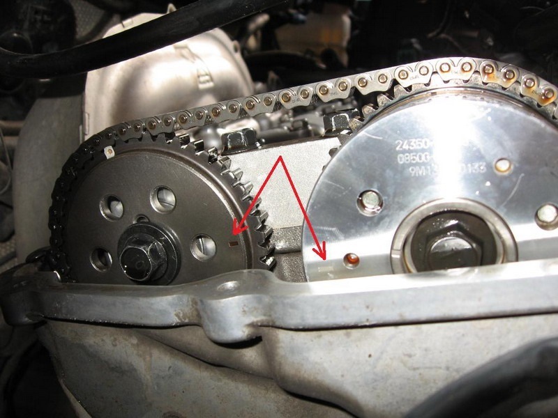

8 ) Проверьте, что метки на впускном и выпускном распредвале смотрят друг на друга и находятся на одной линии. Если метки смотрят в разные стороны, проверните шкив коленвала по часовой стрелке на 360 градусов.

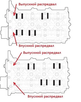

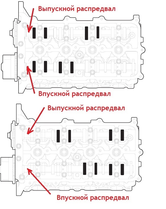

Теперь приступаем непосредственно к проверке зазоров клапанов. Вооружаемся набором щупов и сначала проверяем зазоры впускных клапанов 1-го и 2-го цилиндра и зазоры выпускных клапанов 1-го и 3-го цилиндра.
10) Проворачиваем шкив коленвала на 360 градусов (метки на распревалах смотрят теперь в разные стороны) и проверяем зазоры впускных клапанов 3-го и 4-го цилиндра и зазоры выпускных клапанов 2-го и 4-го цилиндра.
Первые 8 по верхней схеме рисунка ,остальные после прокрутки коленвала на 360 градусов по нижней схеме.
