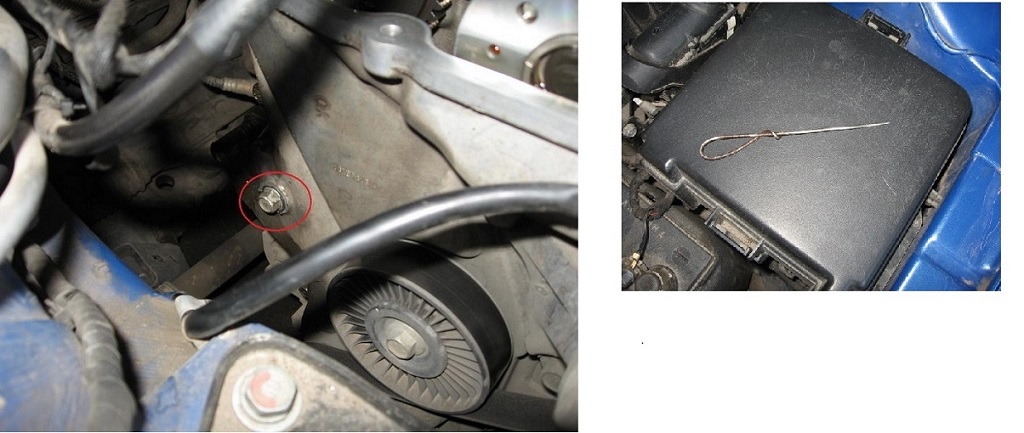

14) На боковой крышке двигателя выверните болт-заглушку натяжителя цепи. Он на герметике, поэтому потребуется приложить некоторое усилие.
15) Вставьте в отверстие, где был болт, тонкий стержень (1-2 мм), что бы расклинить храповый механизм натяжителя цепи. Стержень при этом должен войти в тонкое отверстие самого натяжителя, увидеть его нельзя, но вполне можно нащупать тем же стержнем. Т.е. наша задача, чтобы натяжительная планка не вышла полностью, когда снимем распредвалы, а немного зашла обратно в механизм.
Я использовал вот такое приспособление.

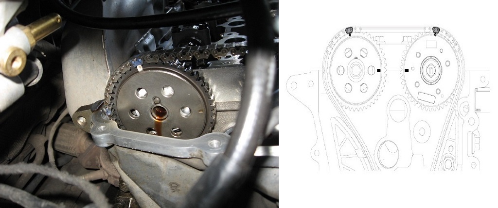

16) Теперь нанесите на звенья цепи метки, которые будут совпадать с метками на звездочках распредвалов. Удерживая выпускной распредвал от проворачивания (за гайку отлитую на распредвале между 1-м и 2-м цилиндром,), выкрутите болт звездочки выпускного распредвала (не уроните болт внутрь двигателя!).Такую же метку нанесите на цепь напротив метки на втором распредвале.
(На нижнюю левую синюю метку на выпускной звезде внимания не обращайте).
Схематически так.
Краска стирается легко с промасленной цепи,но без фанатизма ее наносить!А так чем вам нравится тем и намечайте!

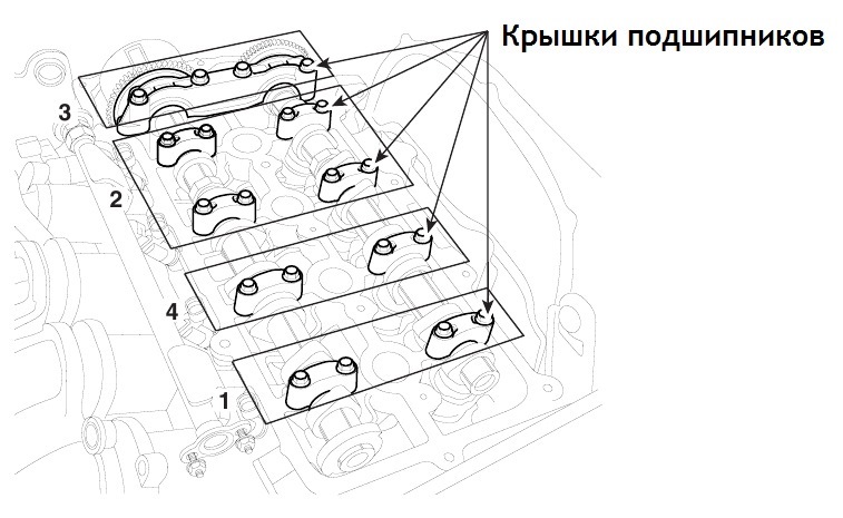

18) Снимите крышки подшипников распредвала в порядке указанном на рисунке
Запишите или запомните какая крышка где стоит, их нельзя путать местами. Хотя по меткам и так понятно какую куда ставить: I означает Intake (впуск), E – Exhaust (выпуск), а цифры – номера цилиндров.

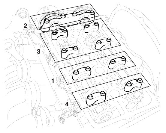

Ставим крышки подшипников на свои места и прикручиваем динамометрическим ключом с усилием 11,8-13,7 Нм для болтов M6 (те, что поменьше) и с усилием 18,6-22,6 для болтов М8 (те, что побольше). Порядок установки крышек подшипников на рисунке ниже

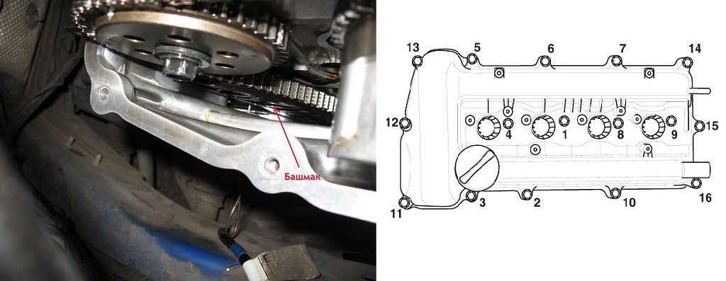

22) Берем звездочку выпускного распредвала, но на сам распредвал ее пока не одеваем. Одеваем на звездочку цепь (не забываем о совпадении меток) и зведочку вместе с надетой цепью устанавливаем на выпускной распредвал. При необходимости, чтобы зведочка попала в свое посадочное место, надо немного проворачивать распредвал за гайку на нем (тут удобно будет с помощником, но я делал сам). Проверьте, чтобы цепь не соскочила с башмака.
После того как одели звездочку, прикручиваем ее болтом к распредвалу с усилием 63,7 – 73,5 Нм. У меня такого динамометрического ключа не было, поэтому ее я просто хорошенько затянул обычным ключом, удлинив его воротком. При этом удерживаем распредвал от проворачивания за гайку на нем (лучше с помощником).

25) Ставим на место клапанную крышку, болты прикручиваем в порядке, указанном на рисунке. Болты прикручиваются в два этапа, сначала с усилием 3,9-5,9 Нм, затем доворачиваются с усилием 7,8-9,8 Нм. Если динамометрического ключа нет, то затягиваем в два этапа сначала несильно затянув, а затем затянув посильнее.
