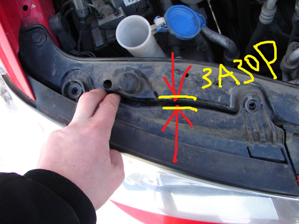

Тут вид сверху, убран АКБ (там лежить налобный светодиод- фонарь) и отстегнул 2 застёжки видно на рисунке гофрированная проводка чтоб пальцами добраться до габарита. А так же не зря открутил фару(два болта сверху один снизу ближе к радиатору) и сквозь зазор можно было хоть чуть-чуть видеть как вставлять и куда поворачивать и лампу.

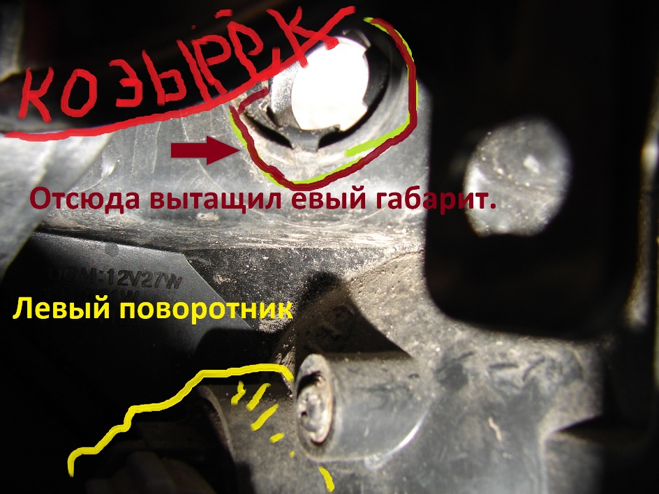

Всё-таки сфотал место габарита (зияющее белое отверстие под козырьком...заглянуть туда Абсолютно не реально..только вот фотик влез :) )
Тут уже правая фара..специально открутил её дабы видеть в зазор куда пальцы и отвёртку целить на габарит. Даже Крышку омывателя бочка открыл чтоб руку просунуть.
тут через зазор виден тот самый габарит...его только вкрутил обратно (болтался :? почему-то)
Габариты стоит крутить не более чем на 80-90 градусов. и достанете запихаете обратно.
