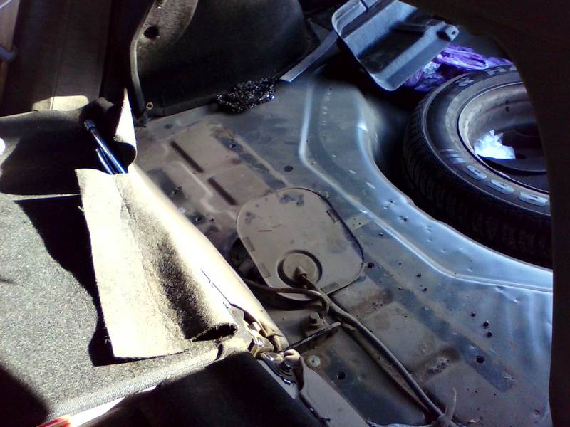

1. откройте багажник и вытащите коврик багажника, рядом с задним сиденьем со стороны бака под обивкой (она просто прикрывает) вы найдете пластиковый черный лючок с выходящей из него проводкой. Для удобства доступа к лючку, откиньте заднее сиденье в салон (с левой стороны от подголовника заднего седенья кнопочка для этого). Откройте лючок поддев отверткой. Там вы увидите штекер и две трубки, одна крепиться хомутиком, вторая болтиком (и выглядит более серьезно, присутствует прессовка — это топливная система, где создается давление, до 2 атм. бывает).

Проделал операцию, дополню статью фотками.
Извините за смазанность, чуть стемнело и телефон стал выдержку увеличивать, да и руки подрагивали
Куплено в Экзисте, сумма ~430 руб
Освобождаем "горб"
Олепляем лючок
Отсоединяем электроразъем и заводим машину до прекращения работы двигателля (3 сек) и см. первое предложение этого поста
