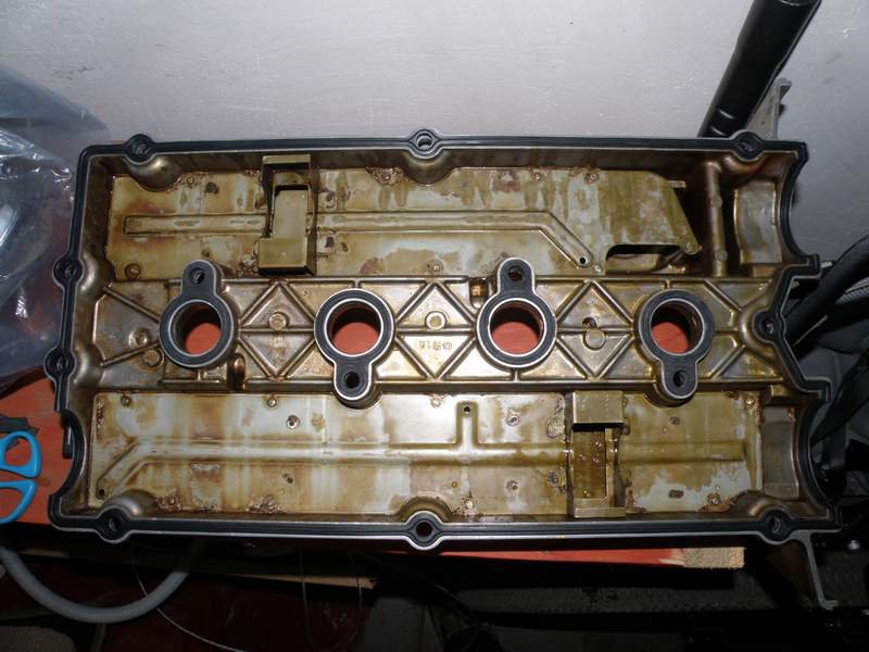

Читаем подписи к картинкам, снизу вверх :z) Модеры вставьте нормально пикчи и подписи к ним, альбом не работает :roll:
26740-32804 Hyundai/Kia Клапан системы вентиляции картерных газов
22442-23500 Hyundai/Kia Уплотнитель прокладки клапанной крышки
22443-38010 Hyundai/Kia Кольцо колодца свечного уплотнительное
22441-38010 Hyundai/Kia Прокладка клапанной крышки
Снимаем крышку, я помыл ее керхером, в основном мыл паз для прокладки и масло отделительную сеточку, что "внутри" крышки квадратные пазы это вентиляция, внутри сеточка
вставляем новую прокладку, оригинал, чтобы она приняла правильную форму, оставляем, паз для прокладки протер бензином до полного блеска
Смотрим на валы, клапана и остальное, на предмет отложений и механических повреждений, выработки, у нас все пучком, налет желтый, что норма для моего пробега. Далее берем ветошь и долго и нудно обезжириваем поверхность к которой прилегает прокладка крышки и колец, ооочень важно все хорошо обезжирить иначе будет снова потеть, ГЕРМЕТИК Я НЕ ИСПОЛЬЗОВАЛ
Это клапан вентиляции картерных газов, я его поменял от греха подальше 200 рублей
фоткаем в макросъемке ремень ГРМ, чтобы потом на компе изучить состояние

важно: не перетянуть болты которыми прикручиваете крышку. у болтов есть ограничители. усилия практически не нужно что бы протянуть резиновую прокладку. я однажды перестарался, пришлось делать вставку. так что лучше недотянуть а потом подтянуть....
