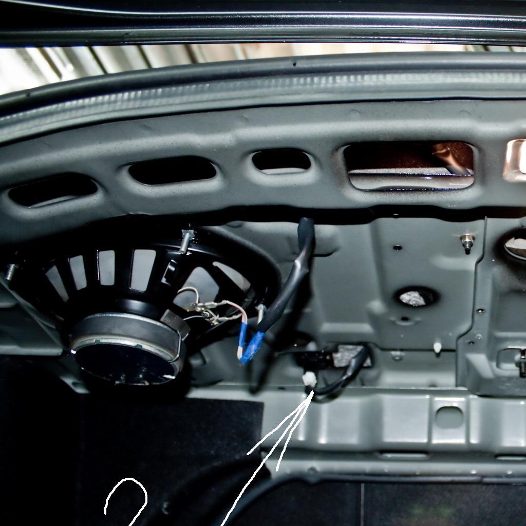

Сегодня снял заднюю полку. Сделал фото, может кому поможет:
1. Снимаем задний фонарь. Не так просто сделать как сказать — провозился пол часа.
2. Складываем задние сиденья и снимаем боковые подушки. За сиденьями 2 пластмассовые панели (левая, правая), прикрученные саморезами к полке. Снимаем панели.
3. Теперь под полку можно залезть рукой и потихоньку приподнимать ее, второй рукой в это время сжимать пистоны (те которые белые и самые большие) под полкой,таким образом освобождая полку:
4. После того как все пистоны вышли, аккуратно тянем полку на себя. Вот и все. Вот перевернутая полка:
5. А это то, что под ней:

еще фоток можно, вид с салона а то я снимал тоже нашел неподключеный розём и незнаю для чего он нужн хотелось бы узнать

Я тебе скажу что зто за разъем ,боюсь тебе не пригодиться - это для датчика температуры салона заднего для полного климат контроля ,но похоже у тебя его нет :think:
