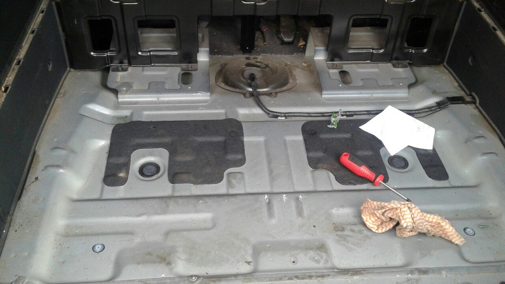

А что у меня тогда под задними сиденьями в пятиместном Каренсе? :)

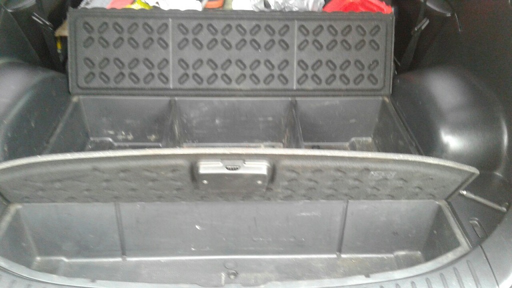

Vasjandr писал(а):А что у меня тогда под задними сиденьями в пятиместном Каренсе? :)

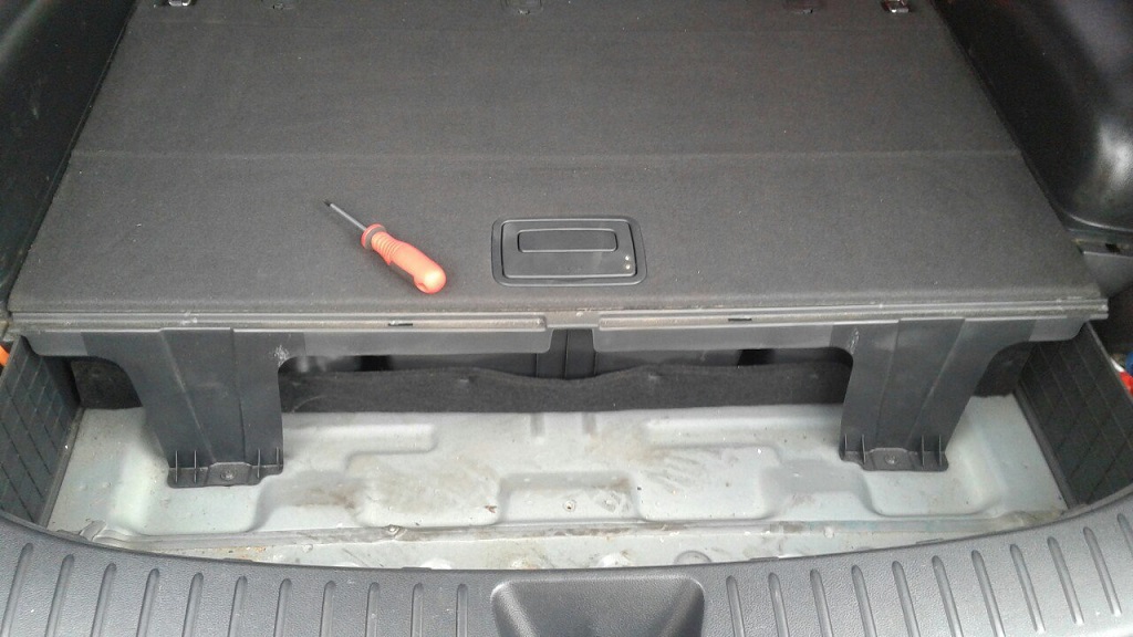

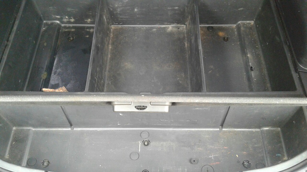

А вот что в 5-местном: крепление малого ящика на 4 болта "10" и крепление большого корыта на 2 болта "10" ...

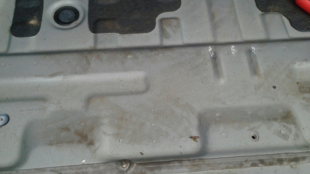

...и два самореза.
