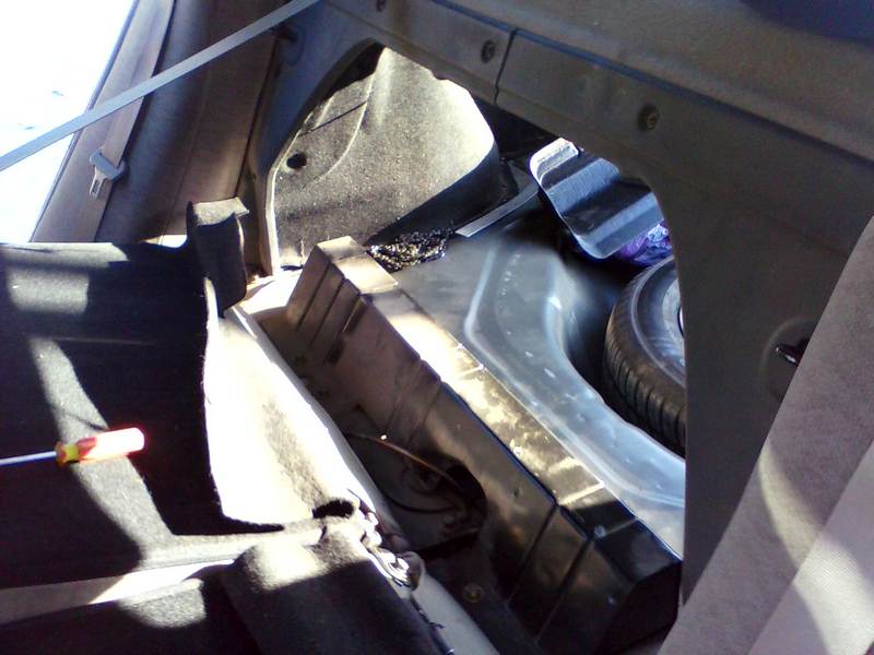

Освобождаем "горб"

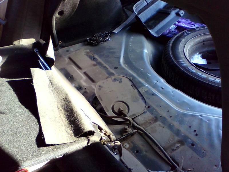

Олепляем лючок

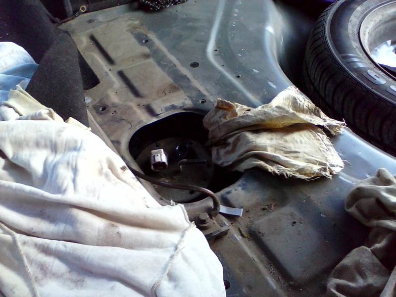

Отсоединяем электроразъем и заводим машину до прекращения работы двигателля (3 сек) и см. первое предложение этого поста

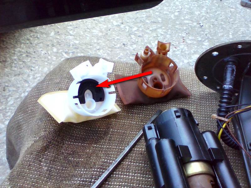

Переставляем 1-ю резинку

"Коварная" резинка!! Извлечь из старого и поставить в новый!! Не заведется, если забыть, сколь ни крути.
эта резинка остается на дне колодца!! Извлечь, как писал топикстартер, и "утопить" в соотв. месте нового фильтра.

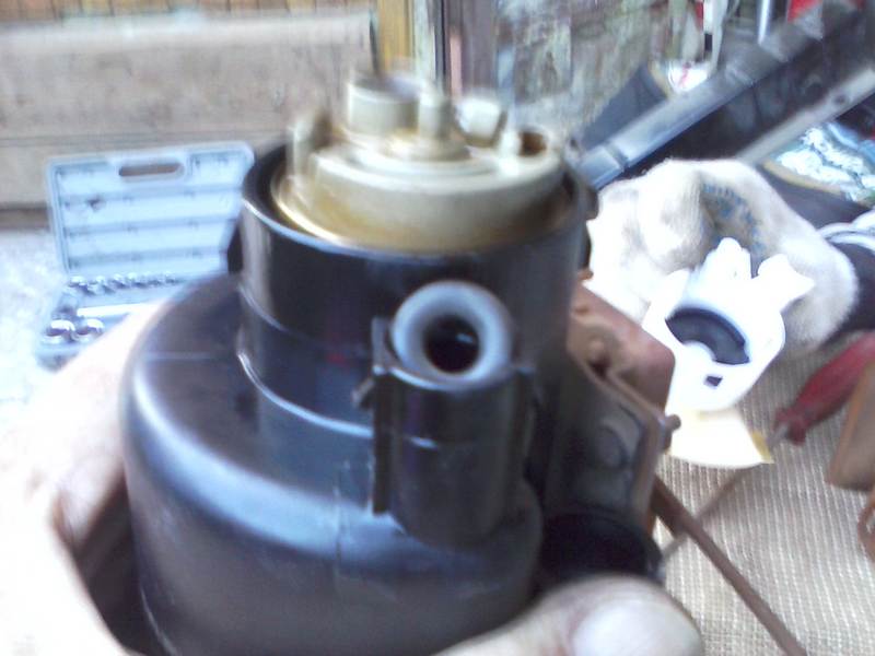

У меня при выемке насоса из фильтра, цилиндрическая - не тороидальная - с тремя поясками, резинка уплотнения осталась на его штуцере, проследите, чтобы у Вас она не осталась случайно в старом фильтре
