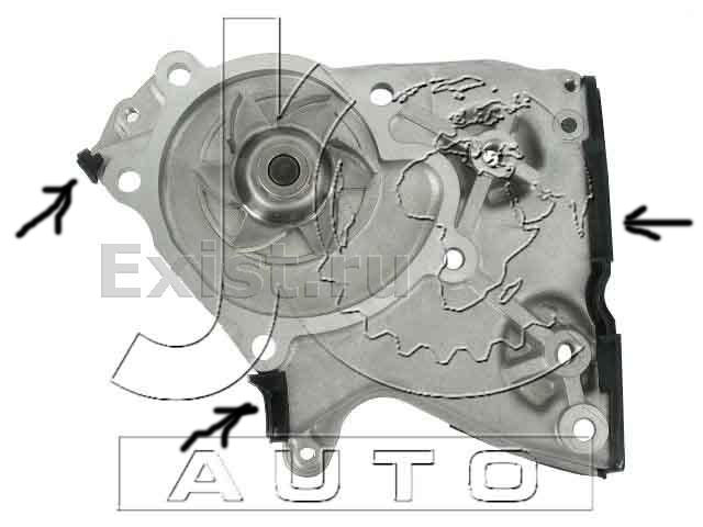

Всем привет! Хочу рассказать и показать с фото отчётом , подготовка и замена водяного насоса, первое что хочу сказать, правильно сделать выбор насоса,насосы не знаю как с оригиналом но с заменителями есть вот что ,на насосе будучи стоящим на ДВС есть резиновые уплотнения , но от старости они дубеют и при демонтаже старого насоса раскрошиться и нам нужен новый насос в комплекте с новыми резиновыми уплотнениями , хочу заметить заменители идут не все с резинками как к примеру что я уже взял насос фирмы GMB , а вот по картинке фирма показывает Japan Cars что есть эти уплотнения см. фото

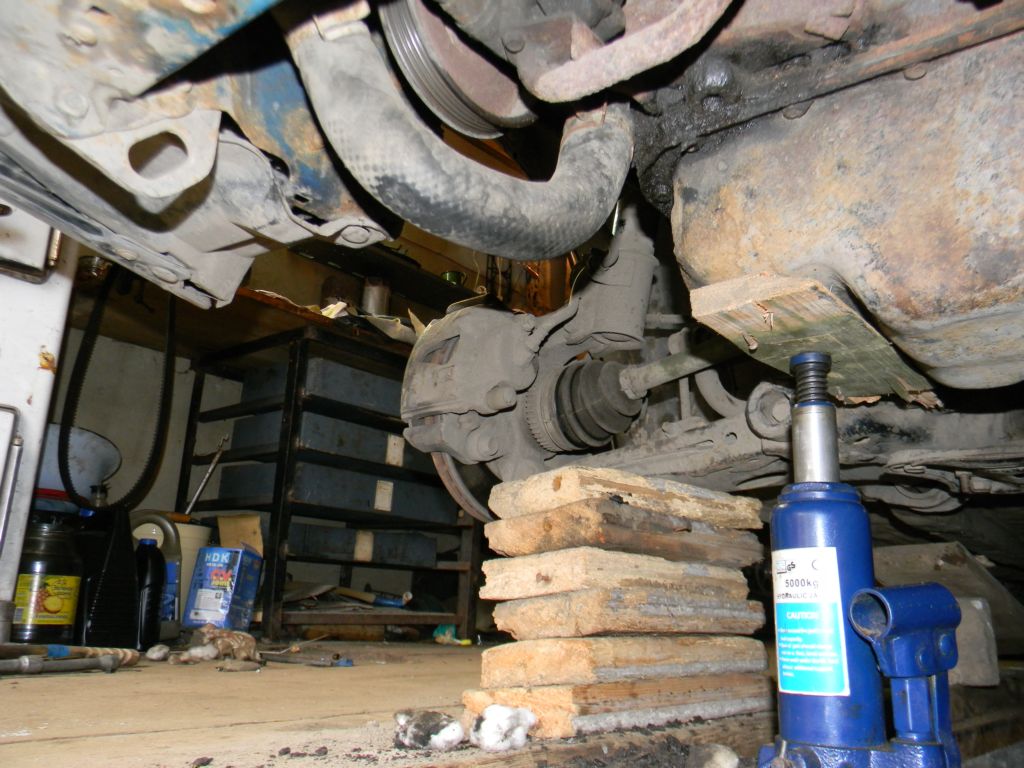

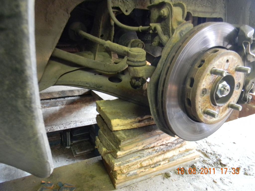

для удобства я снял правое колесо и к маховику подлезть и в дальнейшем удобная установка насоса

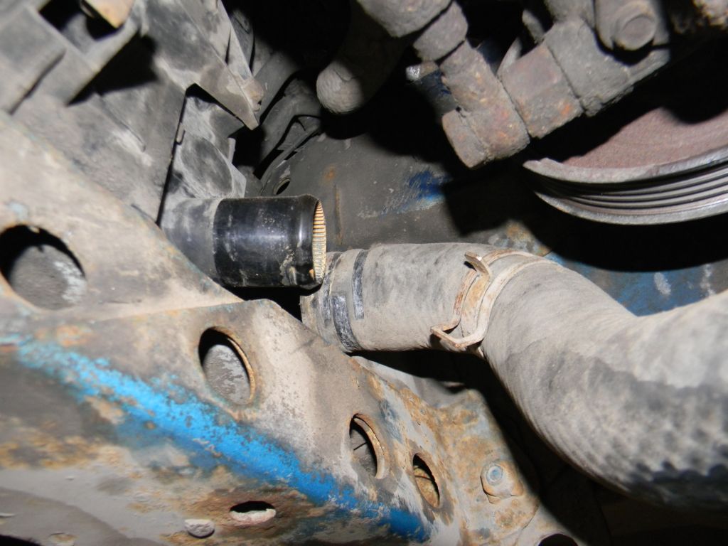

2) сливаем охл. жидк.

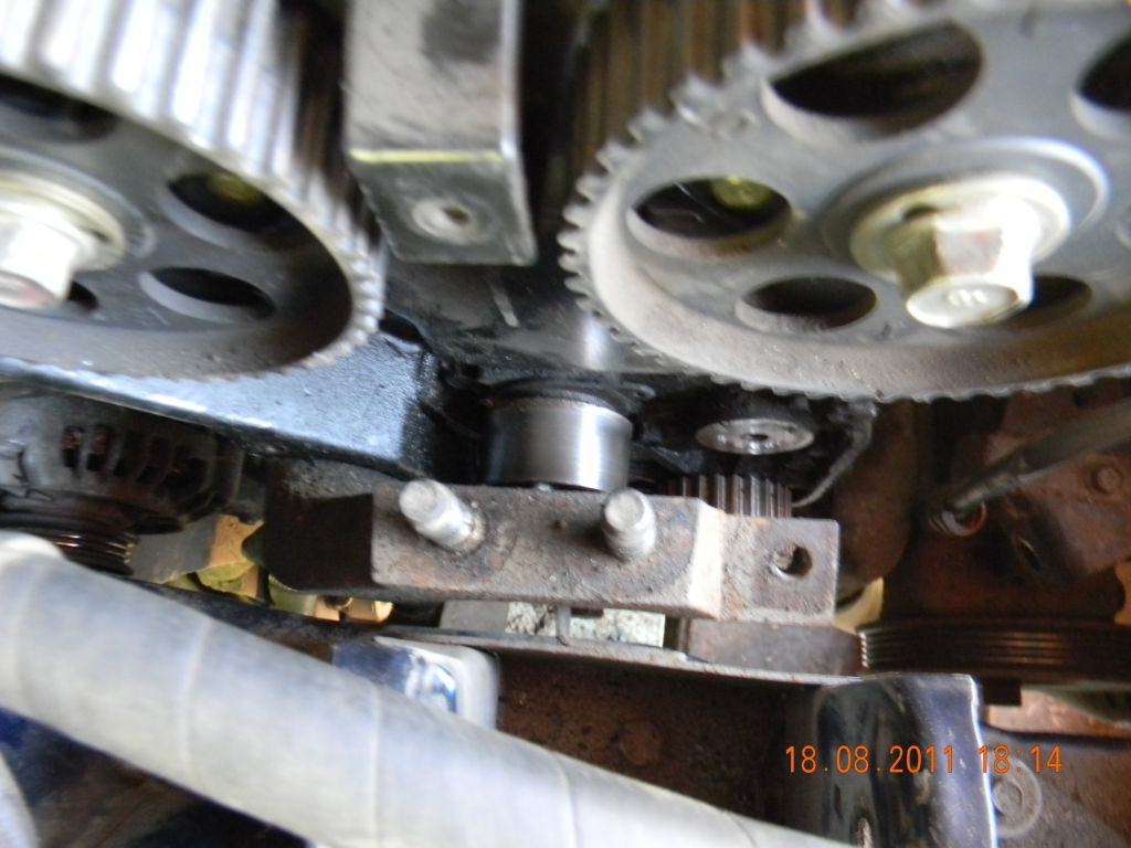

7)ослабляем ролик натяжителя и откручиваем ролик холостого хода
8)снимаем ремень ГРМ
