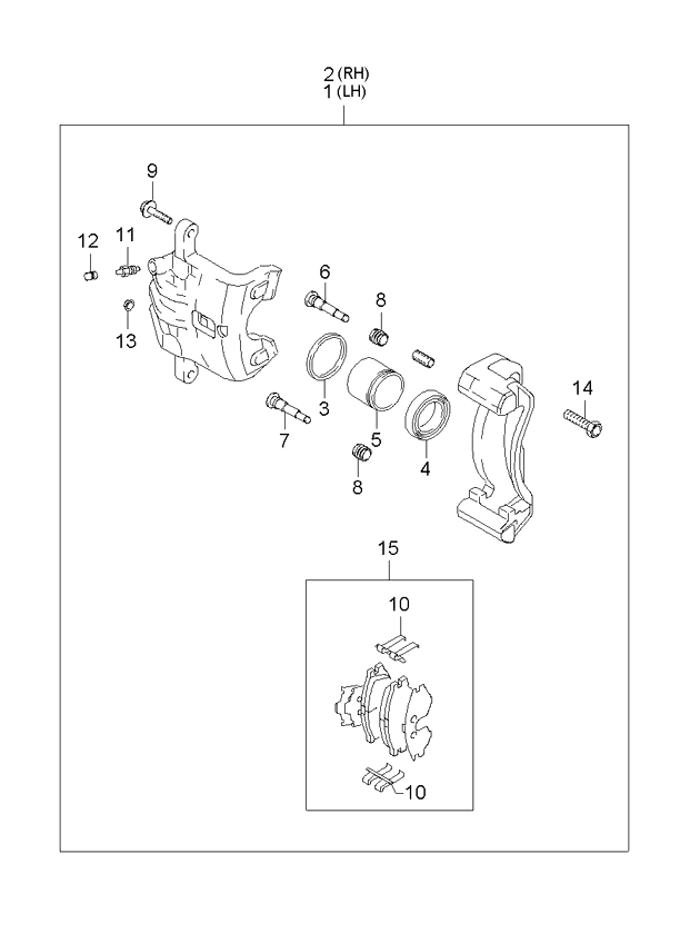

4. Ключом на 14 ослабляем 2 болта (дет. 9 рис. 1), крепящих суппорт (другое название направляющая колодок) к скобе.

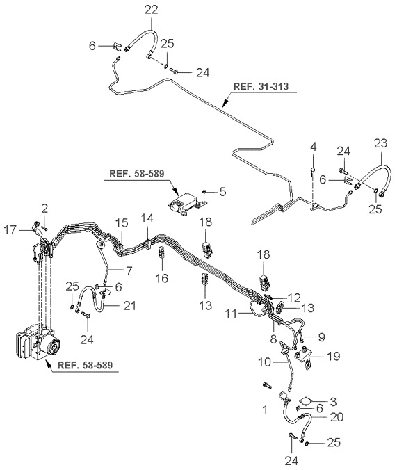

5. Ключом на 11 вывертываем болт-штуцер (дет. 24, рис 2) крепления нижнего наконечника шланга к рабочему цилиндру.
6. Для того, чтоб жидкость не вытекла полностью из системы, необходимо пережать тормозной шланг. сделать это можно, например, прищепкой. Возможно также заглушить отверстие подходящим по диаметру болтом. Незначительная потеря жидкости не критична.
7. С обоих сторон наконечника есть по две медные шайбы (дет. 25, рис.2) (оригин. номер 1751210000). При сборке их необходимо заменить.
8. Окончательно вывертываем болты крепящие суппорт к скобе. Дадьще можна удобно работать на верстаке.

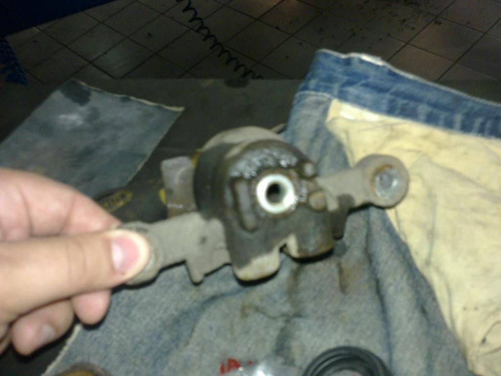

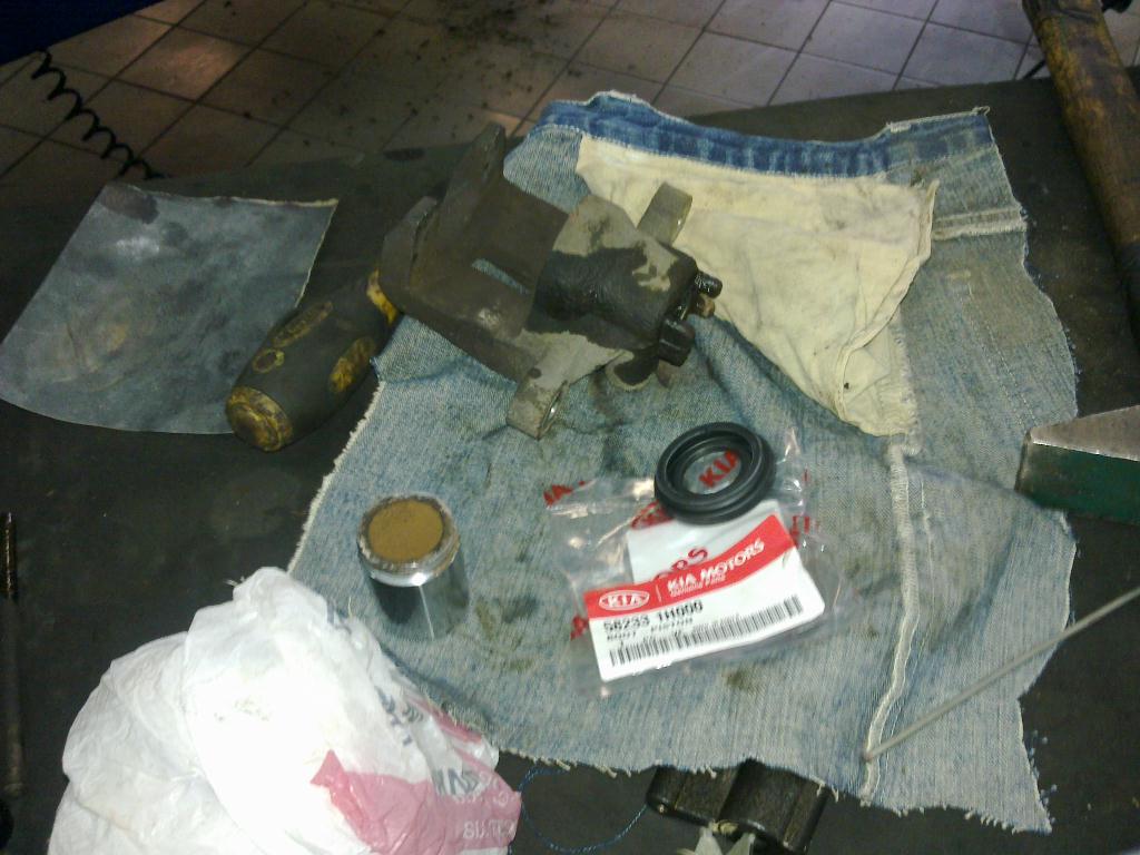

9. Нажимая на поршень через отверстие штуцера стальным стержнем подходящего размера, извлекаем поршень (дет. 5, рис. 1).
суппорт
суппорт + поршень + пыльник 582331H000
10. Сняв резиновый колпачок (дет. 12, рис. 1) со штуцера, для удаления воздуха, очищаем корпус от грязи металлической щеткой и сжатым воздухом. Также можно использовать очиститель тормозов в аэрозольной упаковке.

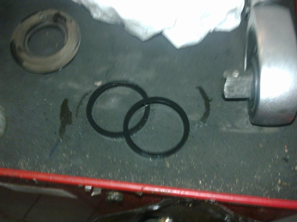

13. Меняем сальник (дет. 3, рис. 1) (582321H000) в цилиндре.
сальник 582321H000
14. Вставляем кант большего диаметра пыльника (дет. 4, рис. 1) (582331H000) в соответствующий паз рабочего цилиндра.
15. Раздвигая малый кант пыльника вставляем в него поршень. Я использовал для этого самодельные крючки из проволоки. Весьма полезной будет помощь еще одного человека. Поршень вдавливаем в цилиндр. Кант фиксируем в соответствующем пазу поршня.
