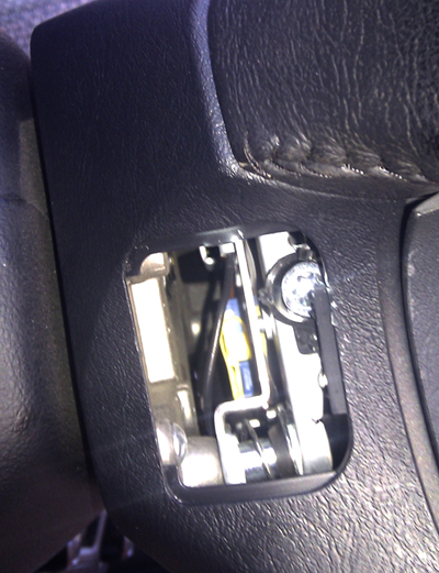

Сначала снимаем клемму с акб. Потом выдергиваем сбоку руля, пластиковые заглушки. Под ними болты. По одному с каждой стороны

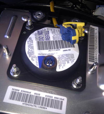

Выкручиваем. Подушка вываливается прямо нам в руки. Отключаем от нее клемму и убираем в сторону.

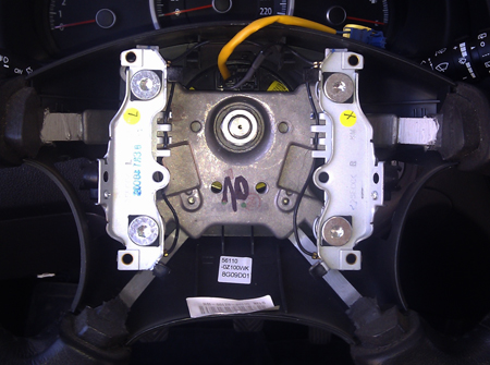

Потом надо открутить клавиши клаксона. По два болта на каждой.

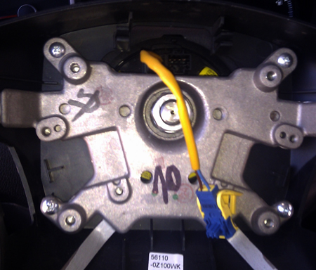

Отключаем клемму клаксона и вынимаем из руля. Потом откручиваем головкой на 22, гайку удерживающую руль по центру.

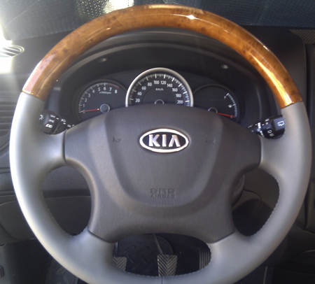

Выдергиваем саму баранку, заметив как она стоит, чтоб не поставить новую криво. Перекручиваем сзади баранки, пластиковый кожух. Собираем в обратном порядке и радуемся новому рулю.
