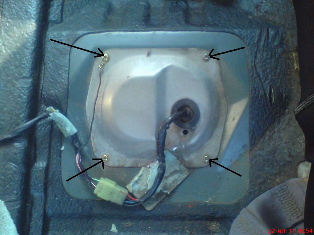

Итак, чтоб добраться до бензонасоса снимаем заднее сиденье. Примерно посередине мест пассажиров между сиденьем и днищем есть кнопочки на которые нужно нажать, их становится видно, если потянуть сиденье вверх. Итак, сиденье сняли, под ним наблюдаем крышку.
так выглядит крышка

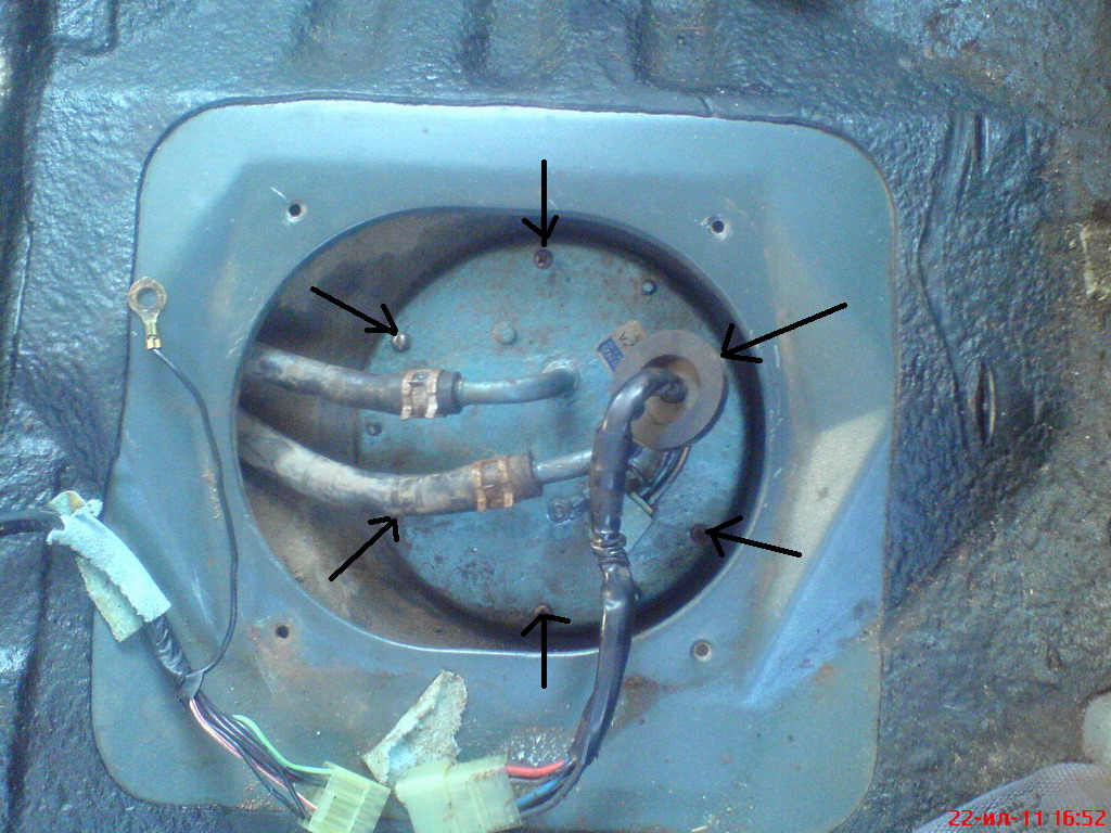

откручивает болты, указанные стрелками, а заглушку проводки пихаем внутрь.

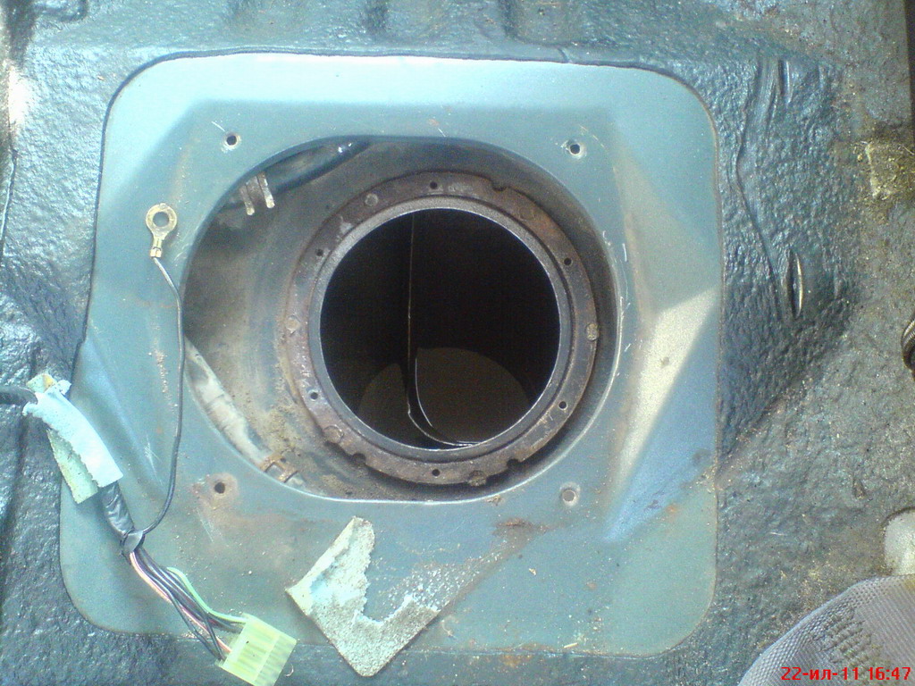

После того, как сняли крышку перед нами предстанет не очень приятная картина в виде крышки корпуса блока бензонасоса покрытого толстым слоем грязи и ржавчины. Всё тщательно удаляем и счищаем. Я использовал плоскую отвёртку и пылесос.Удаляем всё тщательно, что бы мусор не попал в бак!!! :vip:
так выглядит крышка корпуса после тщательной чистки и покраски
Затем откручиваем болты указанные стрелками, они под крестовую отвёртку. Советую перед откручиванием их хорошенько "пробить", т.к. скорее всего они приржавели головками к крышке (так было у меня).Снимаем шланги. ВНИМАНИЕ!!! Левый по ходу движения шланг под давлением и из него брызнет бензин!!! :vip: лучше быть к этому готовым. Я использовал кусок ветоши для гашения струи, но можно просто сбросить давление (смотри мануал). аккуратно достаём весь блок бензонасоса. За прокладку не переживайте она закреплена на крышке и зафиксирована от проворачивания и падения. :roul:
вот он бензобак! ))
Теперь мы можем заглянуть в бак, слить бензин и вычистить его от бяки.

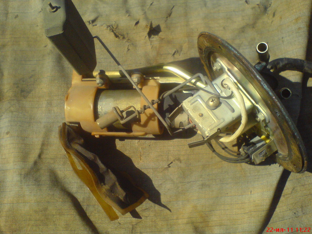

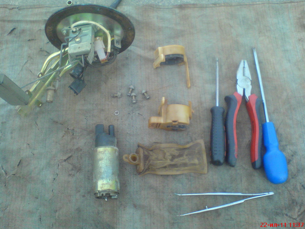

вот он заветный узел
вот так выглядит весь узел бензонасоса в сборе.
снят бензонасос
Вот так выглядит узел со снятым бензонасосом. ВНИМАНИЕ!!! снизу корпус сетки бензонасоса зафиксирован стопорным кольцом не забудьте его снятьиначе что-нибудь сломаете. Сетку я сначала пытался чистить очистителем двигателя , кистью и даже щёткой по металлу (осторожно).Но потом обнаружив нулевой эффект решил прокипятить в растворе отбеливателя(белизны), фейри и средства для чистки унитаза. Вот это дало реальный видимый эффект. Но хочу заметить, что при продувке сетки ощущалось довольно ощутимое сопротивление, поэтому в конце концов я всё-таки поставил сетку от насоса ВАЗ 2110, она отлично подходит.

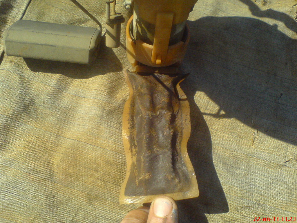

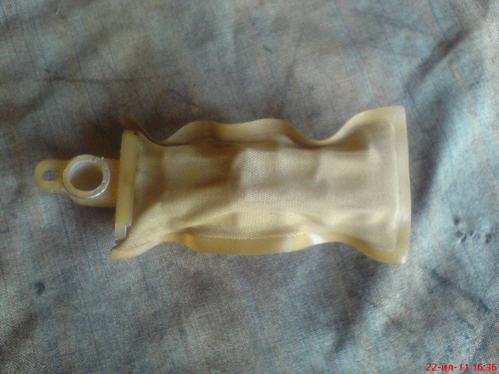

Вот так выглядела моя сетка
вот так выглядела сетка после кипячения в вышеуказанном растворе

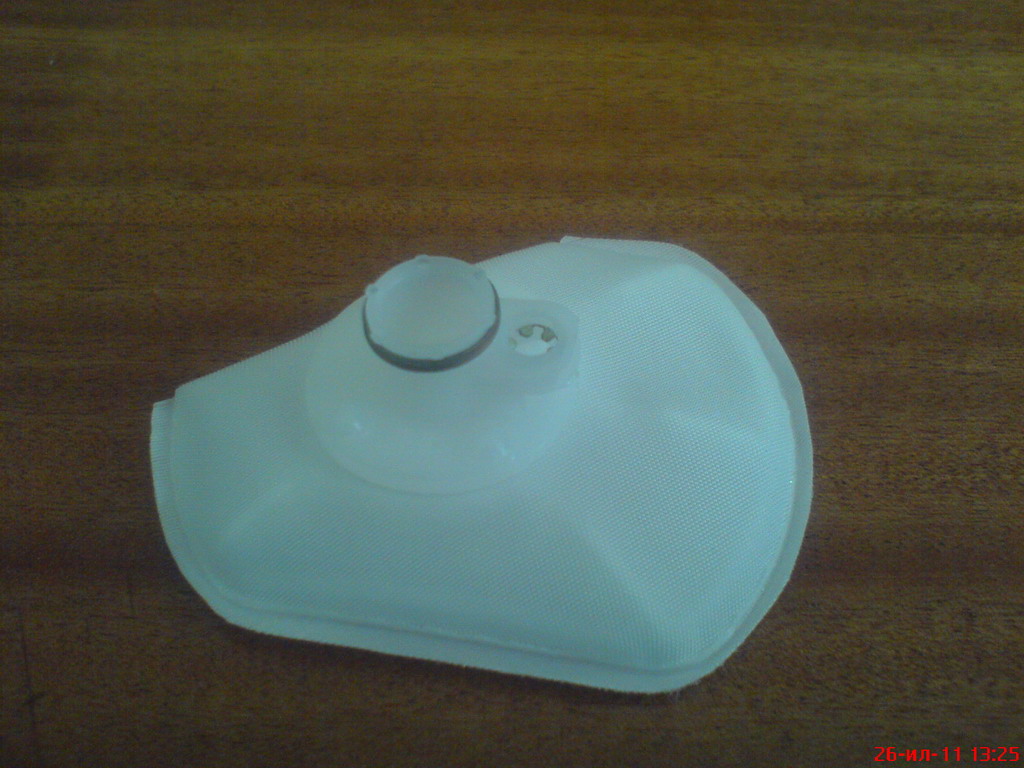

А это сетка ВАЗ 2110 инжектор 1,5 литра
