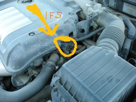

киа маджентис 2.0 (2005г) начал дергаться тахометр, со временем перестал работать вообще. Причина: бк выдал ошибку P0320
Неисправноcть цепи распределителя зажигания.

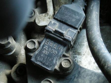

Датчик ситемы зажигания (датчик пропуска зажигания, как только его не называют - датчик опережения зажигания, датчик катушки зажигания, датчик ошибки зажигания)
Оригинальное название IFS (ignition failure sensor)
код 27370-38010 он же 27370-38000, стоимость от 1740 до 3700 руб. в зависимости от магазина.
Внимательно на него посмотрев он оказался IFS со значком Mitsubishi.
нашел в магазине такой же (IFS Mitsubishi) за 800 руб., не kia/Hyundai.
Снял старый (разъем с защелкой, и два болта, все снаружи ничего лишнего откручивать или снимать не нужно) поставил новый - тахометр
