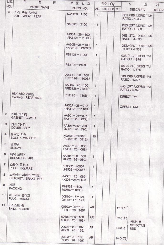

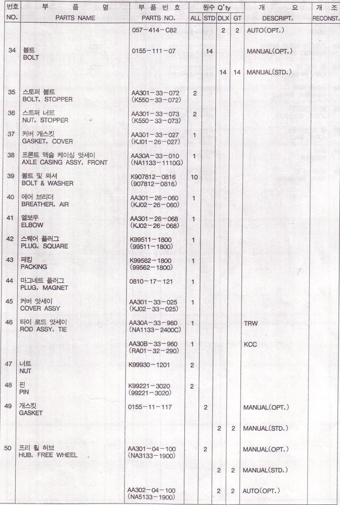

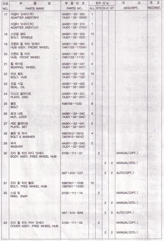

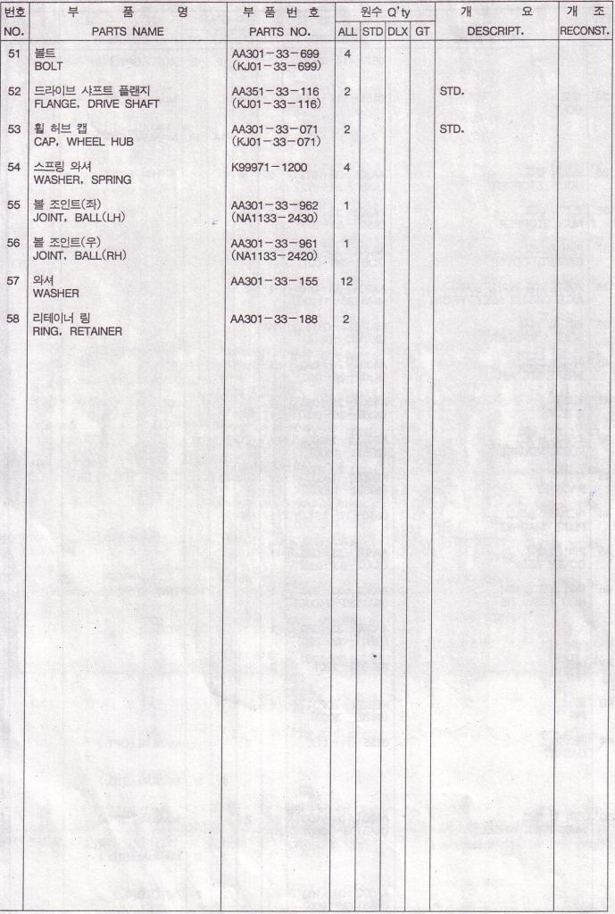

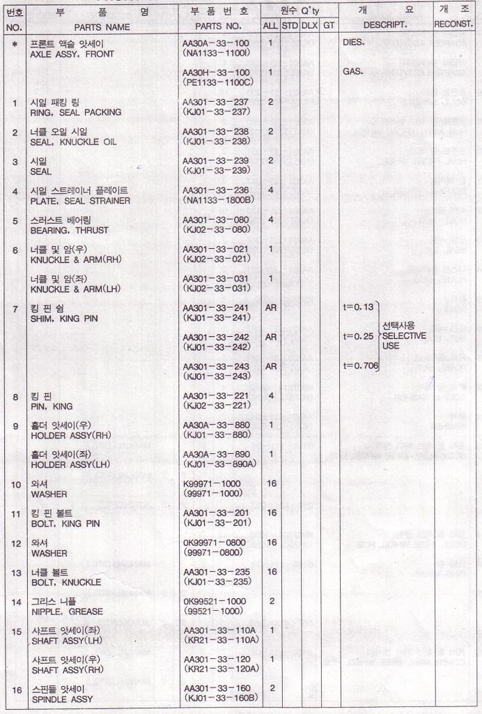

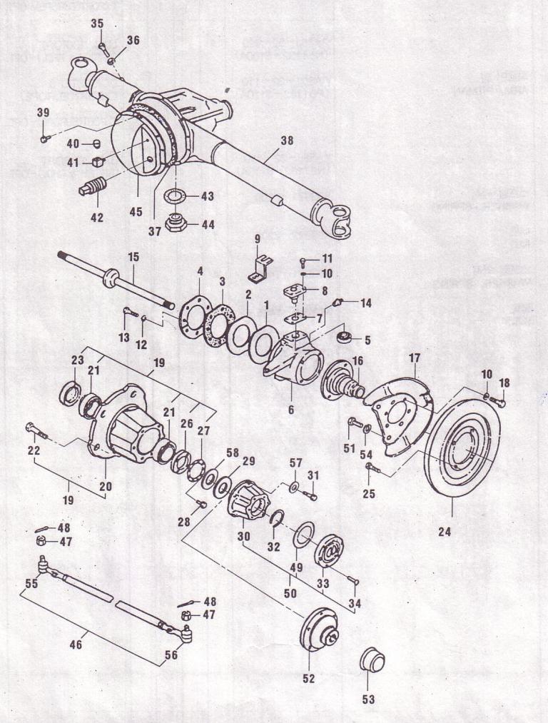

Ось задняя, передняя (Rocsta)
ID статьи: 86
Авторство: SVNick
Дата: 09 июл 2008, 13:59
Описание статьи: схема,артикула.

В данной схеме не обозначены ГП и дифф. Подскажите, где посмотреть?

А в ответ тишина. Нет ну правда , где всё это увидеть?
