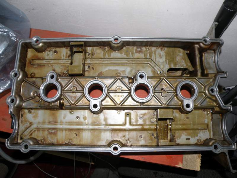

Снимаем крышку, я помыл ее керхером, в основном мыл паз для прокладки и масло отделительную сеточку, что "внутри" крышки квадратные пазы это вентиляция, внутри сеточка

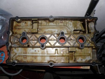

вставляем новую прокладку, оригинал, чтобы она приняла правильную форму, оставляем, паз для прокладки протер бензином до полного блеска

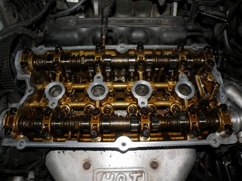

Смотрим на валы, клапана и остальное, на предмет отложений и механических повреждений, выработки, у нас все пучком, налет желтый, что норма для моего пробега. Далее берем ветошь и долго и нудно обезжириваем поверхность к которой прилегает прокладка крышки и колец, ооочень важно все хорошо обезжирить иначе будет снова потеть, ГЕРМЕТИК Я НЕ ИСПОЛЬЗОВАЛ

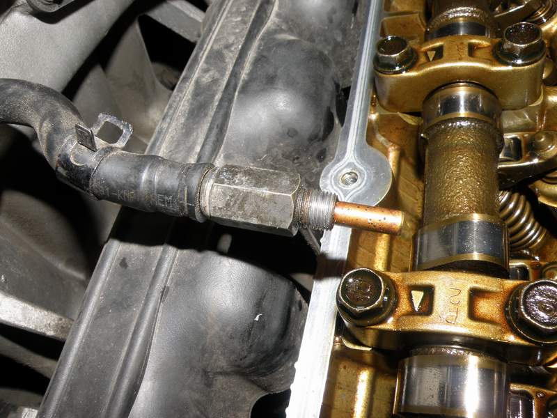

Это клапан вентиляции картерных газов, я его поменял от греха подальше 200 рублей

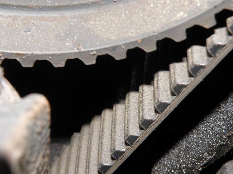

фоткаем в макросъемке ремень ГРМ, чтобы потом на компе изучить состояние
