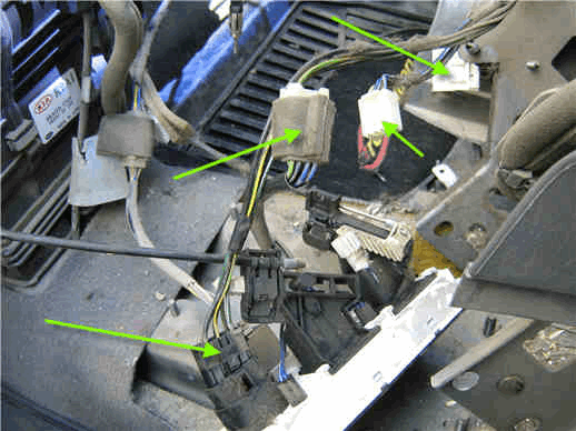

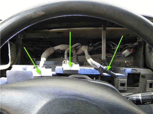

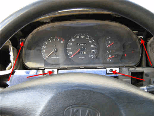

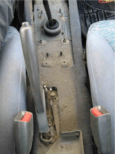

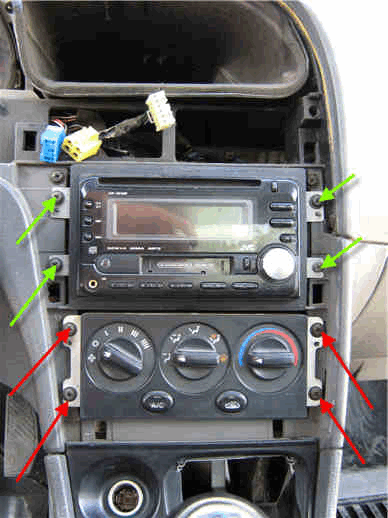

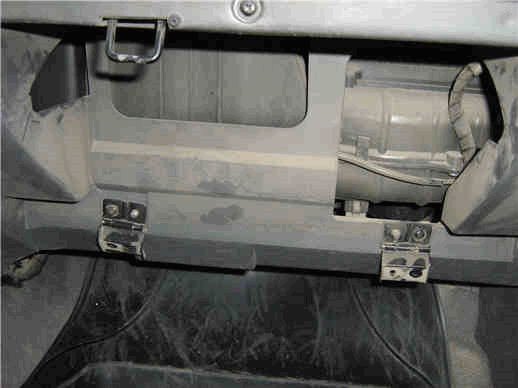

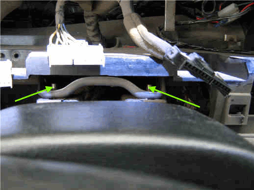

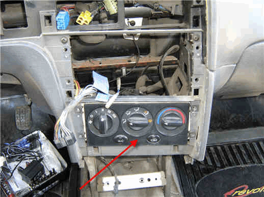

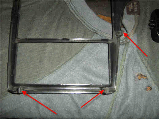

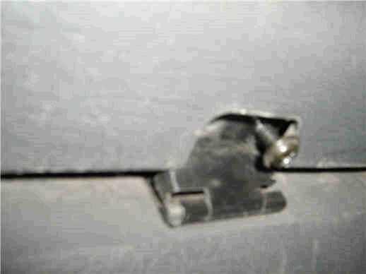

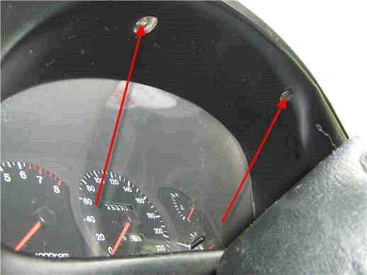

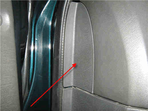

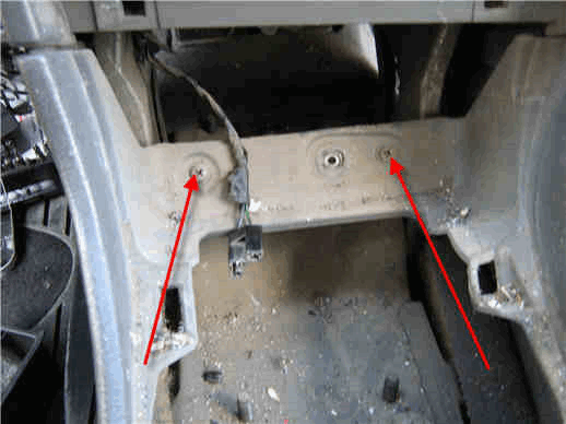

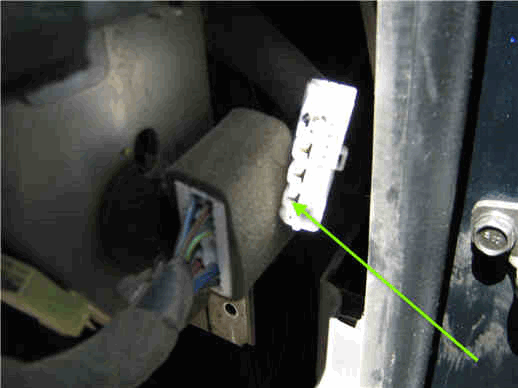

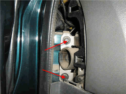

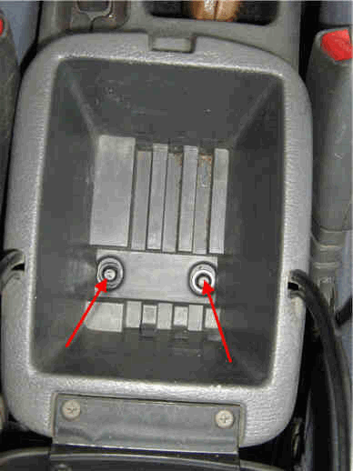

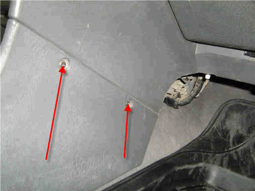

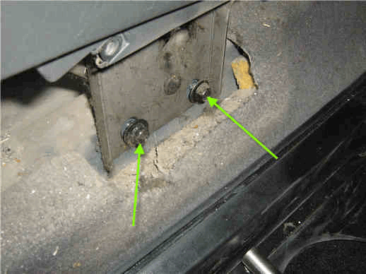

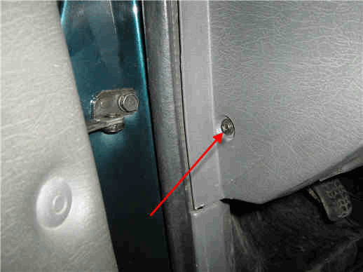

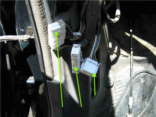

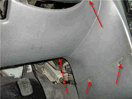

Отключаем «массу», отодвигаем максимально назад сидения. Поддеваем аккуратно ножом боковые декоративные накладки: Отвинчиваем саморезы,крепящие подрулевую накладку: Окручиваем гайку крепления троса капота. Убираем накладку в сторону. Две нижние стрелки показывают на саморезы, которые держат консоль туннеля. Выкручиваем их и такие же с другой стороны: Вынимаем пепельницу, под ней саморез. Выкручиваем. Позади рычага переключения скоростей маленький соморез.Выкручиваем. Откручиваем рукоятку, приподымаем накладку, снимаем с рычага, отсоединяем «фишку» с прикуривателя. Накладку в сторону. Под ней ещё 2 самореза.: В вещевом ящичке между сидениями 2 болта под головку на «10».Выкручиваем. Снимаем консоль. Под рулём, позади накладок рулевой колонки находим 2 болта под головку на «12»: Откручиваем и руль опускается на пол. Над щитком приборов 2 самореза.Выкручиваем: Аккуратно тянем центральную накладку на себя. Где не идёт- не ломаем!, поддеваем ножом. Обратите внимание, как расположены защёлки. В районе управления отопителем, помогаем ножом сбоку. Вышла? Снимаем «фишки» сзади. Откручиваем щиток приборов: Вынимаем. Попутно отсоединяем сзади 3 «фишки»: Откручиваем 4 самореза блока управления отопителем и саморезы «музыки»: Вынимаем «фишки» на аппаратуре,разединяем «фишки» на и за блоком: Блок управления подаём вперёд, слегка поворачиваем и просовываем вглубь панели: На панели, в районе левой передней стойки, разъединяем 3 белых «фишки»: Откручиваем 2 болта на «10» на туннеле пола. « с одной стороны, 2 с другой: Осталось по 2 болта на «10» по бокам панели: И «фишка» справа: Всё. Можно вынимать панель наружу. Надеюсь нечего не пропустил. Возможные проблемы: провода сигнализации-протянуты, как удобно установщику. Обмотаны вокруг чего-либо. Резать,потом соединять при установке панели. Тоже самое по «музыке». При наличии «аэрбэга» пассажира. Снять перчаточный ящик. Найти и разъединить «фишку». Для снятия ящика, открутить 2 самореза снизу на кронштейнах: ИНСТРУМЕНТ: Время: 1 час, при наличии электроотвёртки. Думаю пригодится кому-нибудь. Удачи! Эта статья последний раз отредактировна VladPowers 30 июн 2010, 07:24
