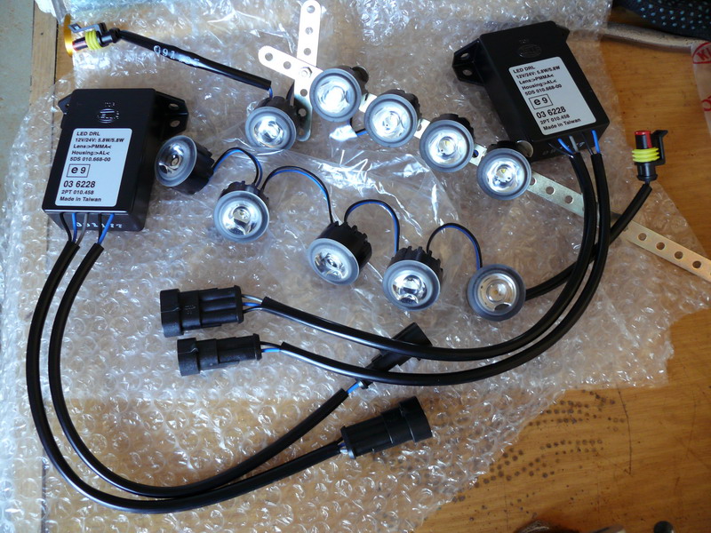

В комплект поставки входит два пятиэлементных светодиодных модуля и два блока управления, все.
На железки от конструктора не обращайте внимания, это для первой прикидки к установке.

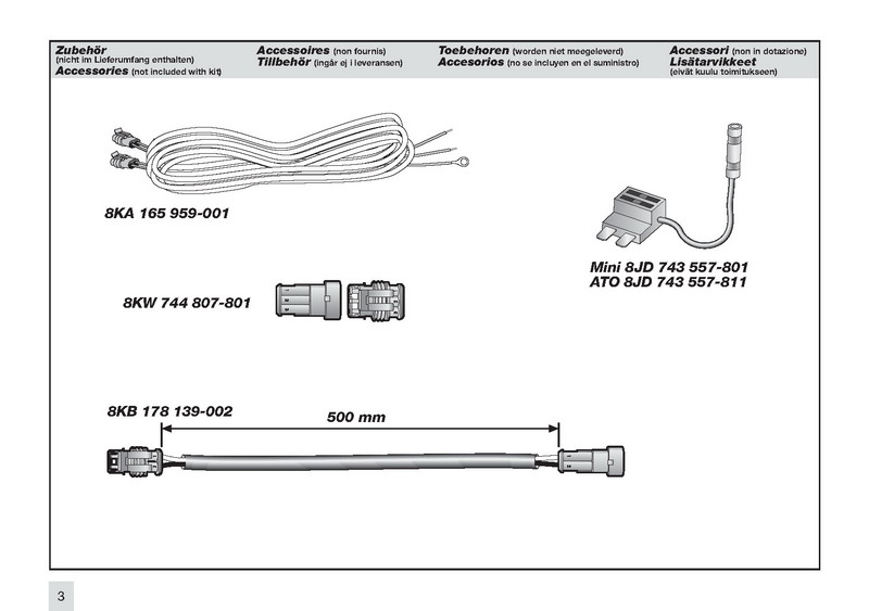

Проводку, разъемы, предохранитель, болты крепления – все надо добывать отдельно. Изучаем мануал (Скачан с офф сайта, ну и в коробке тоже вложен).
Это все в комплект поставки не входит!
Провода и прочее можно слепить самому, а вот без разъема 8KW 744 807-801 подключиться к блоку управления сложно.
(Хорошо бы прикупить и держатель предохранителя mini 8JD 743 557-801, но тут опять появилась жаба и она была намного больше искомого держателя. 700 рублей – это перебор. Придумаешь что-нибудь сказала она и села в сторонке.)

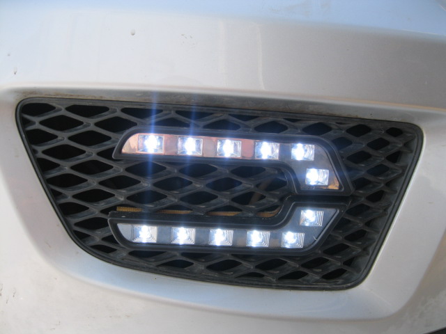

В решетке вырезал отверстия. Пластик мягкий идет легко. Дальше самое интересное. Диод должен быть установлен строго в направлении осевой линии авто и вертикально (На каждом модуле внизу эмблема фирмы есть), а решетке противотуманки на эти требования глубоко пофигу. Она вся далеко не прямоугольная. Извел кучу бумаги, пластика и прочих жестянок, пока не нашел приемлемое, на мой взгляд положение диодов. Там заморочно маленько. Крепятся модули на два винта М4, причем деления на лево и право естественно нету. Если бы крепить горизонтально или вертикально, то все без проблем, а с этими наклонами всю бошку себе сломал. Для левой придумал, примерил. Для правой зеркально не получается. Ну да ладно, в итоге в автокаде нарисовал шаблоны.
Готовим крепеж. Для основы взял заднюю стенку от старого телевизора, она из полистирола, должно выдержать. В идеале канеш лучше металл. Печатаем на бумаге шаблон, вырезаем, наклеиваем на заголовку.
Керним будущие отверстия, обводим то, что надо вырезать, в итоге получаем черновик.
Внимание для последователей! Левая и правая РАЗНЫЕ!
В прилагаемом руководстве информации для самостоятельной установки маловато. Нету даже чертежа крепления отдельного модуля.
Винтами М4 все это прикручиваем и примеряем.Изображение
Для замены решеток снял фары (Процесс очень простой, описание есть в базе знаний kb.php?a=414 Правда там описание для дорестайлового авто. У нас это еще проще, накладки нету.), открутил противотуманки (4 Самореза, тесновато, но справился) и задвинул их в крыло насколько возможно. Откручиваем два винта крепления решеток и аккуратненько давим на решетки внутрь. Там четыре защелки, если пластик теплый, идет легко и ничего не сломал. Ставим другую с дырками, защелкиваем, прикладываем пластину с диодами и крепим на два самореза, которые решетку держат. Имея чертеж, решетку можно не менять. Вырезать на месте нужное и все. Наверное можно будет обойтись и без снятия противотуманок, но это я не уверен.

Получил разъемы трехконтактные. В гараже нашел мотушку провода (сказал бы раньше кто, что она мне пригодится). Отрезал провода с запасом по длине. Узкими монтажными пассатижами обжал контакты и собрал разъемы. Обжимкой лучше, но покупать её для одного раза влом.

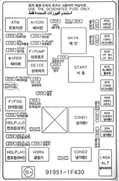

Соединяем разъемы, прокидываем провода. Фиксировал хомутами стяжками. Далее минус на массу АКБ, там же рядом с разъема фары взял управляющий с габарита (Красно-черный провод. Спасибо МихМиху :hb: ). Для пробы, на соплях прикрутил предохранитель и тычемся на плюс батареи. Опаньки, лампы горят, а двигатель заглушен, непорядок. Долгий мыслительный процесс привел к выводу, что надо искать плюс, который тока вместе с включением зажигания появляется. Цешником нашел неиспользуемое гнездо под предохранитель с искомым плюсом. Овалом обведено гнездо. На правом контакте появляется +12В в момент включения зажигания. Обмотал провод вокруг ноги предохранителя на 3 ампера и в гнездо его аккуратненько.

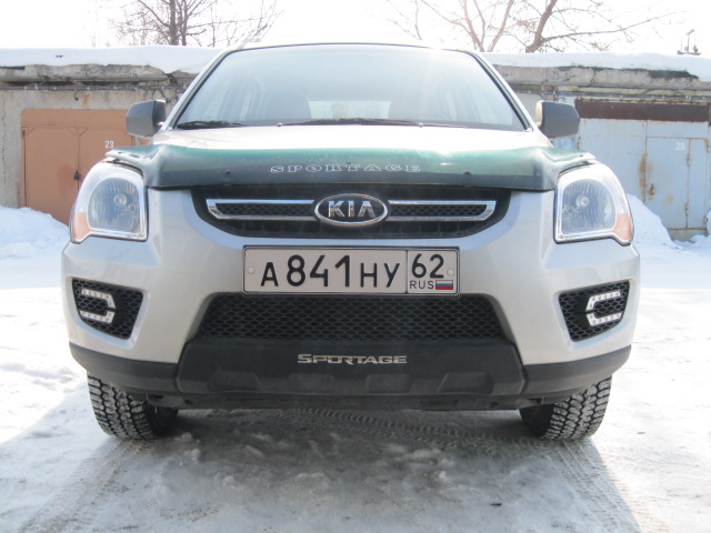

Возвращаем на место противотуманки, фары и вот оно счастье. Как мало человеку для него надо.
Прошла пара недель.
Я доволен, все работает. Начинаешь критически подходить к делам рук своих. Все же немного я с углом не угадал, но это некритично. Произошло это от того, что я оставлял как бы ребра жесткости, не резал всю решетку сплошняком, а можно было. Может со временем переделаю. Тогда можно было бы диоды идеально расположить. Есть и вариант подешевле. Вот такие модули от Филипса 12820WLEDX1. В инет магазинах они сейчас в пределах 4тр. По размеру они встанут наискосок отлично, есть небольшой запас по длине. Прямоугольное отверстие в решетке вырезать нет проблем. Останется только придумать скобу крепления под саморезы и все.
