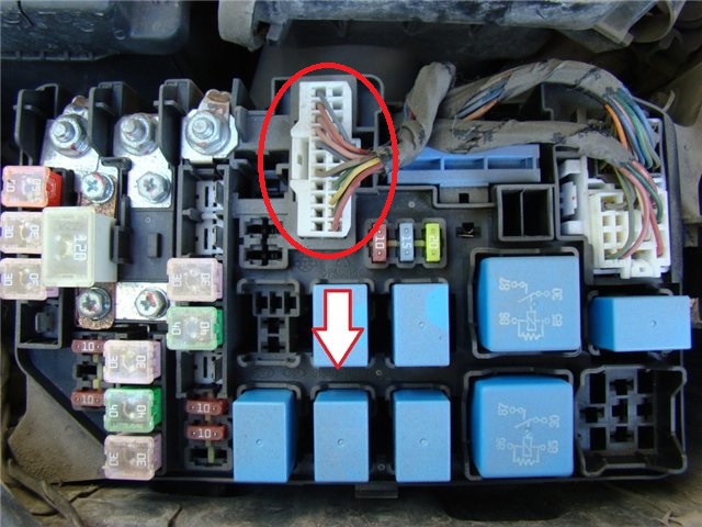

Снимаем левую фару Пытался провести операцию без ее демонтажа Но не получилось Устанавливаем 5-ти контактное реле с нормально замкнутым контактом под блоком предохранителей
Теперь о реле Один из силовых контактов подключаем к плюсу ходовиков Минус от них соответственно на корпус Второй силовой ведем в блок предохранителей и врезаем в отмеченный стрелкой провод
Плюс и минус необходимо врезать в разъем фары По началу пытался обойтись только плюсом Но так и не понял принцип включения лампы на ближний свет Так вот Соединяем катушку с красным и оранжевым проводами разъема фары

Problems у тебя на киа рио блок предохранителей как у меня если не трудно можешь сфоткать фишку которая на фотке выделена красным с обеих сторон то есть та которая с верху и так видна нужна еще та которая с низу заходит в блок предохранителей. Очень был бы признателен!!! у меня после ДТП разлетелись обе этих фишки :cry:
