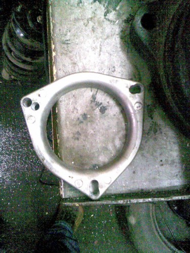

5) Так как прокладка имеет своеобразную конусную форму, менять её не получится. Нам понадобится "проставки на задние пружины для ВАЗ классики" (т.е. не усиленная. От всяких там девяток и т.д. НЕ ПОДОЙДЕТ!!!).
Вот так выглядят проставки по отдельности и вместе: (та, что с бОльшим внутренним отверстием - проставка от ВАЗ)
Изображение Изображение Изображение
Единственно, нужно немного доработать штатные проставки:
убрать конуснообразный бугорок. (он служит для того, что бы прокладка не крутилась по пружине (т.е. конец пружины упирается в этот бугорок)). На фото расположен внизу.
Далее вставляем одну проставку в другую (все выступы и отверстия как раз совпадают хорошо).

А на перед ставил стальные проставки от ВАЗ 08, но там отверстия не совпадали и делали новые:
Она ставится между стойкой и стаканом, с ними еще нужно брать шпильки длинные.
