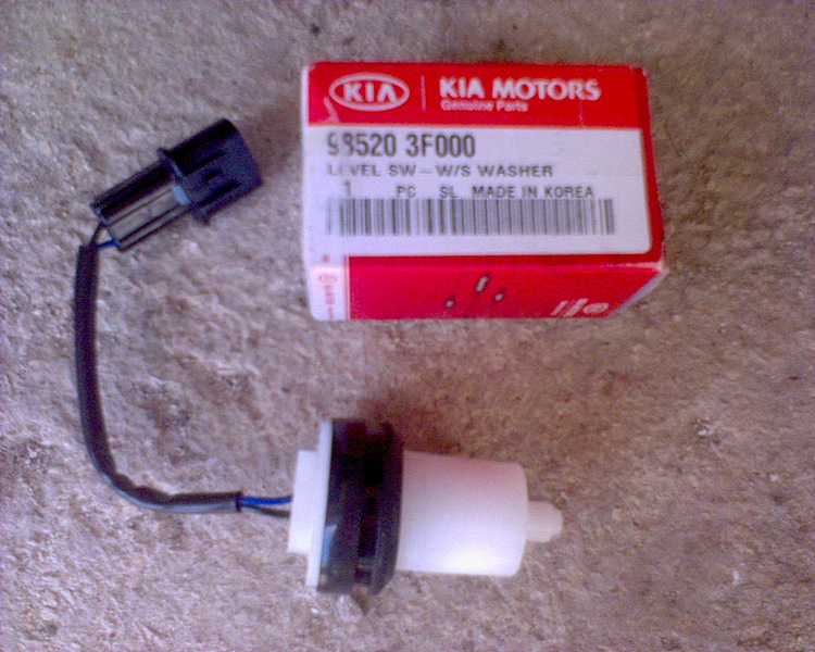

Шаг 1 Покупаем датчик (14 позиция на схеме):

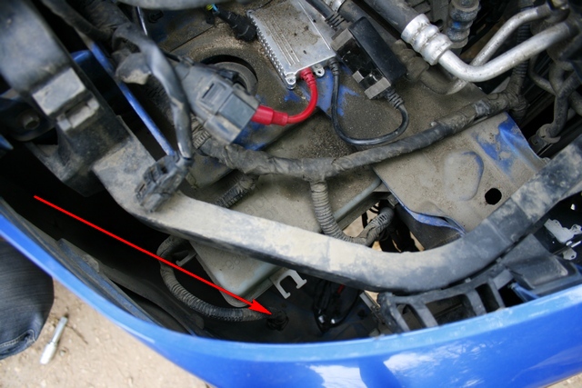

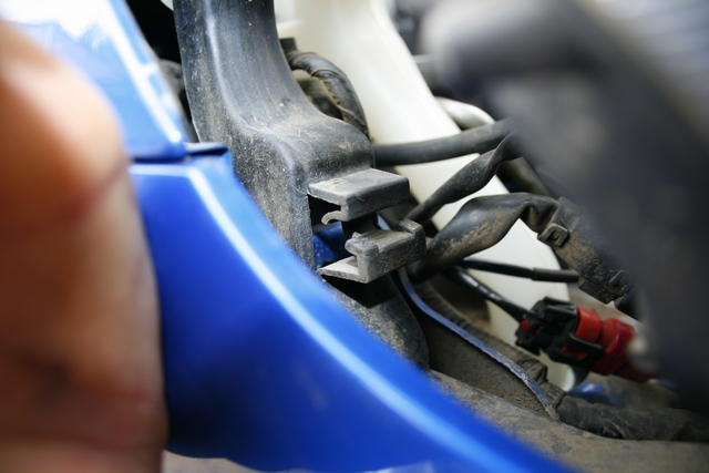

Шаг 3 Находим и чистим разъем датчика:
18496
18495

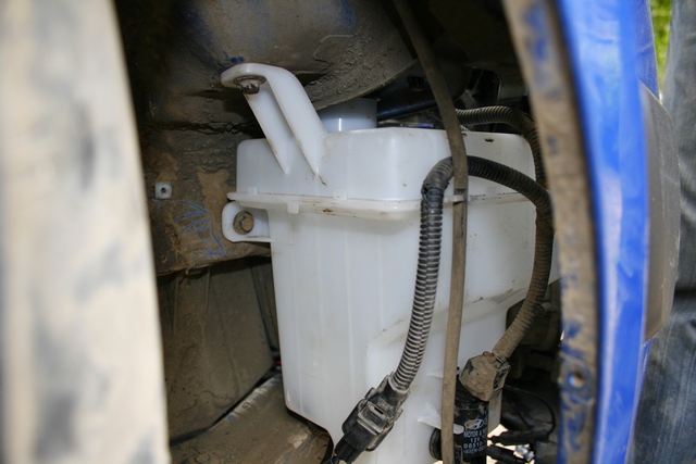

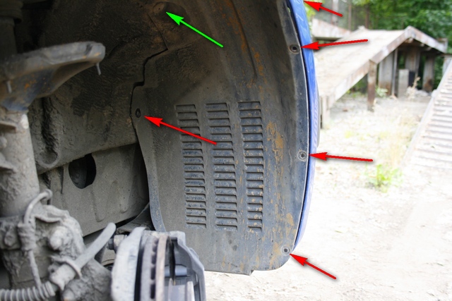

Шаг 4 Снимаем колесо, откручиваем подкрылок, чтобы можно было добраться до бачка (зеленой стрелкой показан пластиковый пистон)
18494

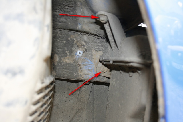

Шаг 5 Откручиваем два болта
18493

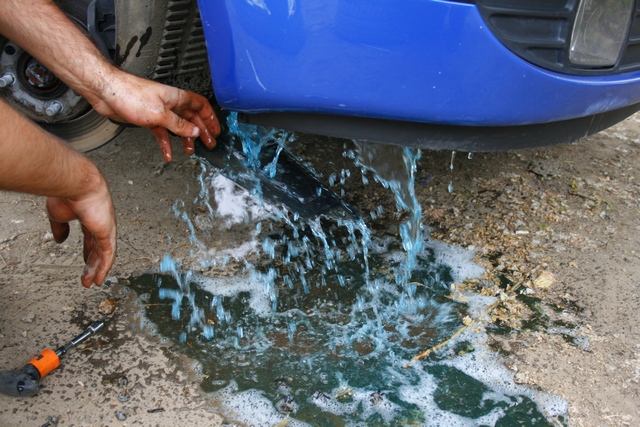

Шаг 6 Вытаскиваем моторчик и сливаем жидкость
18492

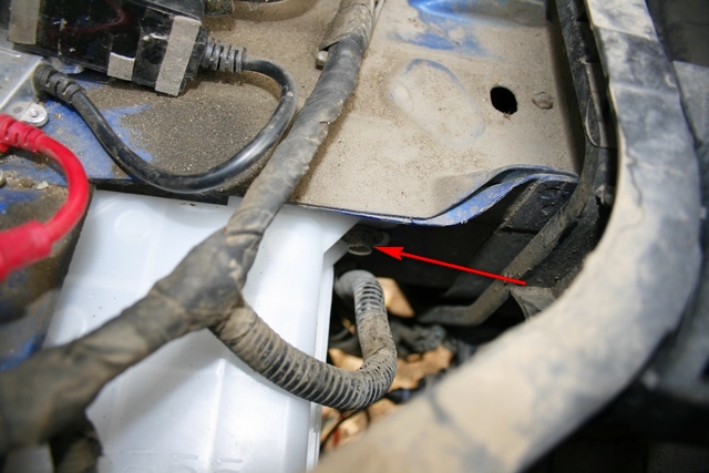

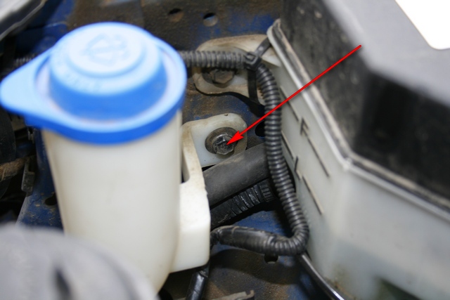

Шаг 7 Откручиваем болт заливной трубы и вытаскиваем её из бачка
18491

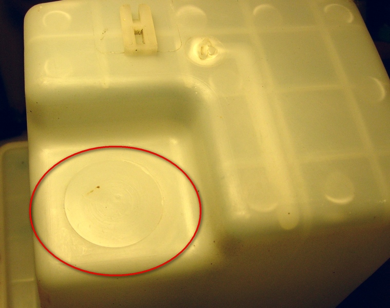

Шаг 10 Сверлим дырку под датчик (она есть намеченная на заводе)

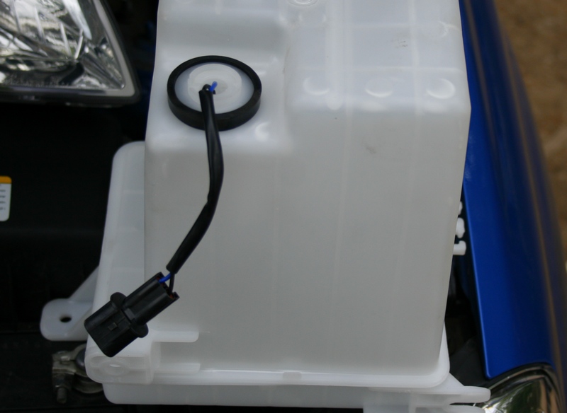

Шаг 11 Вставляем датчик (чтобы не зажевал резинку, я смочил его в воде)
18805
18803
Шаг 12 Ставим бачок обратно, подсоединяем датчик и моторчик, всё ставим обратно.

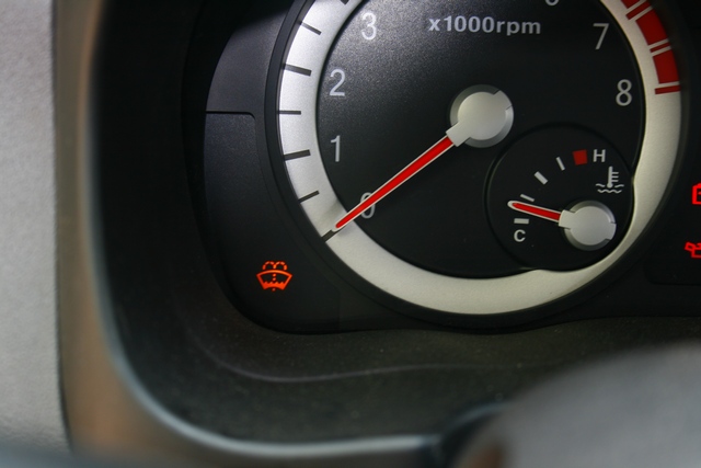

Шаг 13 Наслаждаемся результатом :)
18487
Путем нехитрых измерений опытным путем было выявлено, что датчик загорается, когда в бачке осталось 1/4 жидкости...
