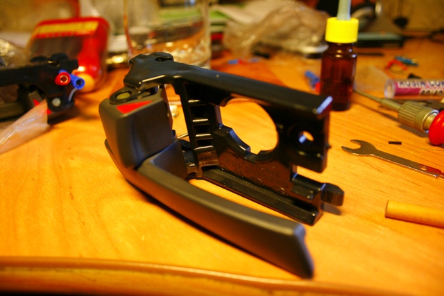

Шаг 1: Снимаем дверную ручку:
18476

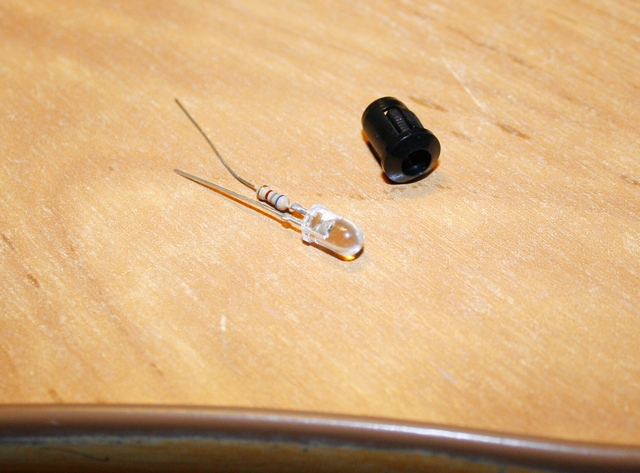

Шаг 2: Покупаем светодиод (я взял матовый желтый- светит как штатная подсветка кнопок, не напрягая глаз. Обычные желтые очень яркие- не стал их ставить), держатель под него и сопротивление по 1кОм. Сопротивление припаиваем к плюсу светодиода (длинная ножка):
18478

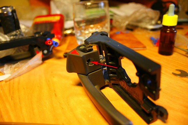

Шаг 3: Сверлим дырку на внутренней стороне кнопки замка под держатель диода:
18477

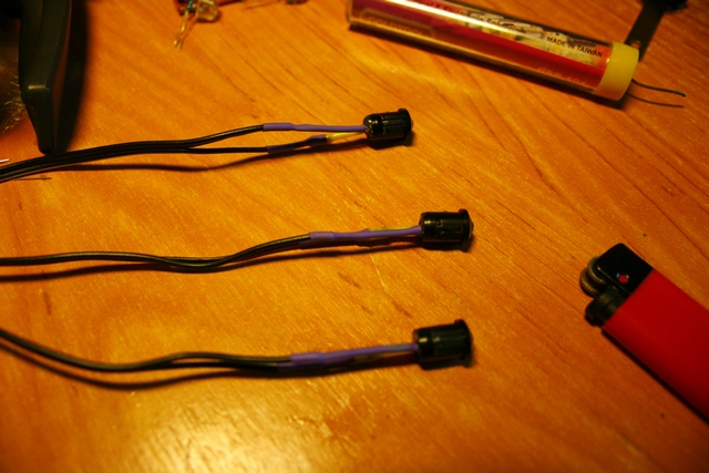

Шаг 5: Припаиваем проводки и изолируем:
18480

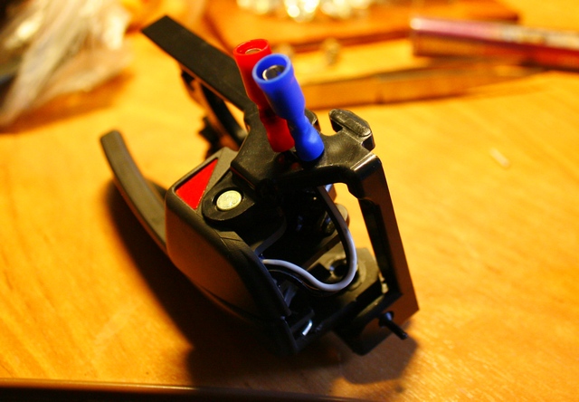

Шаг 6: Засовываем готовые диоды в кнопку ручки, склеиваем, и фиксируем провод клеевым пистолетом (т.к. ножки резистора слабые и они не должны всё время двигаться при открывании двери). Этот момент самый кропотливый :) Всё это дело нужно разместить внутри кнопки так, чтобы ничего не мешало движению кнопки.
18481

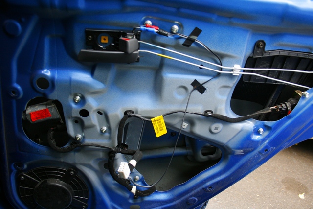

Шаг 9: Берем разъём подсветки стеклоподъемников, находим плюс и минус (обычно плюс желтый, минус черный) и припаиваем к ним провода (не забудьте отключить габариты, иначе при случайном замыкании выбъет предохранитель. Если вдруг сожжете его- предохранитель габаритов 33-й или 34-й...)
18484
Шаг 10: Подключаем провода к чурке и аккуратно укладываем провода:
18485
