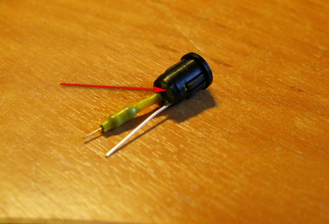

Шаг 4: Вставляем диод в держатель (чтобы не сильно выглядывал из держателя, т.к. будет цеплять рамку ручки) и заливаем внутрь клей клеевым пистолетом:

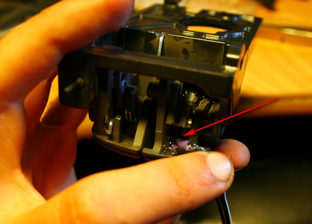

Шаг 6: Засовываем готовые диоды в кнопку ручки, склеиваем, и фиксируем провод клеевым пистолетом (т.к. ножки резистора слабые и они не должны всё время двигаться при открывании двери). Этот момент самый кропотливый :) Всё это дело нужно разместить внутри кнопки так, чтобы ничего не мешало движению кнопки.

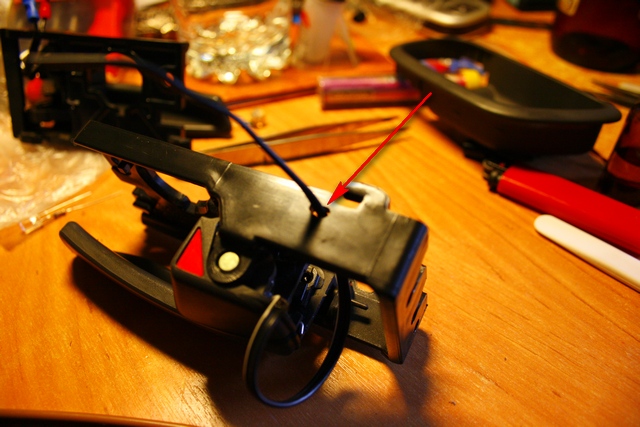

Шаг 7: Сверлим дырку в ручке и просовываем туда провод:
18482

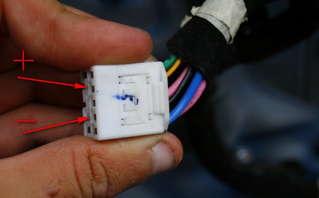

Шаг 9: Берем разъём подсветки стеклоподъемников, находим плюс и минус (обычно плюс желтый, минус черный) и припаиваем к ним провода (не забудьте отключить габариты, иначе при случайном замыкании выбъет предохранитель. Если вдруг сожжете его- предохранитель габаритов 33-й или 34-й...)

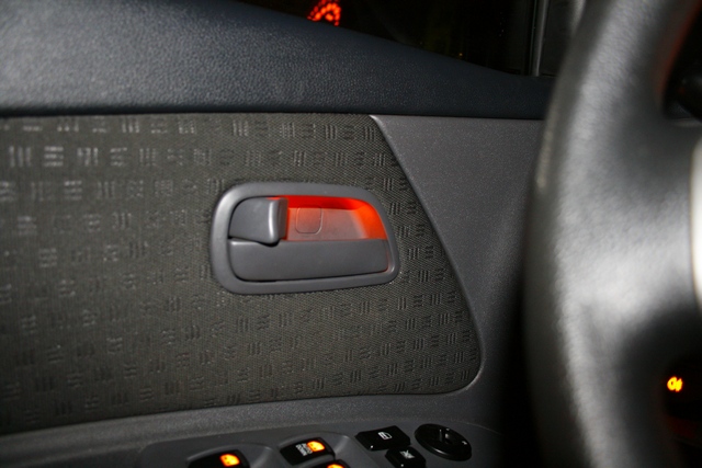

Шаг 11: Ждём ночи и наслаждаемся результатом :)
18486
