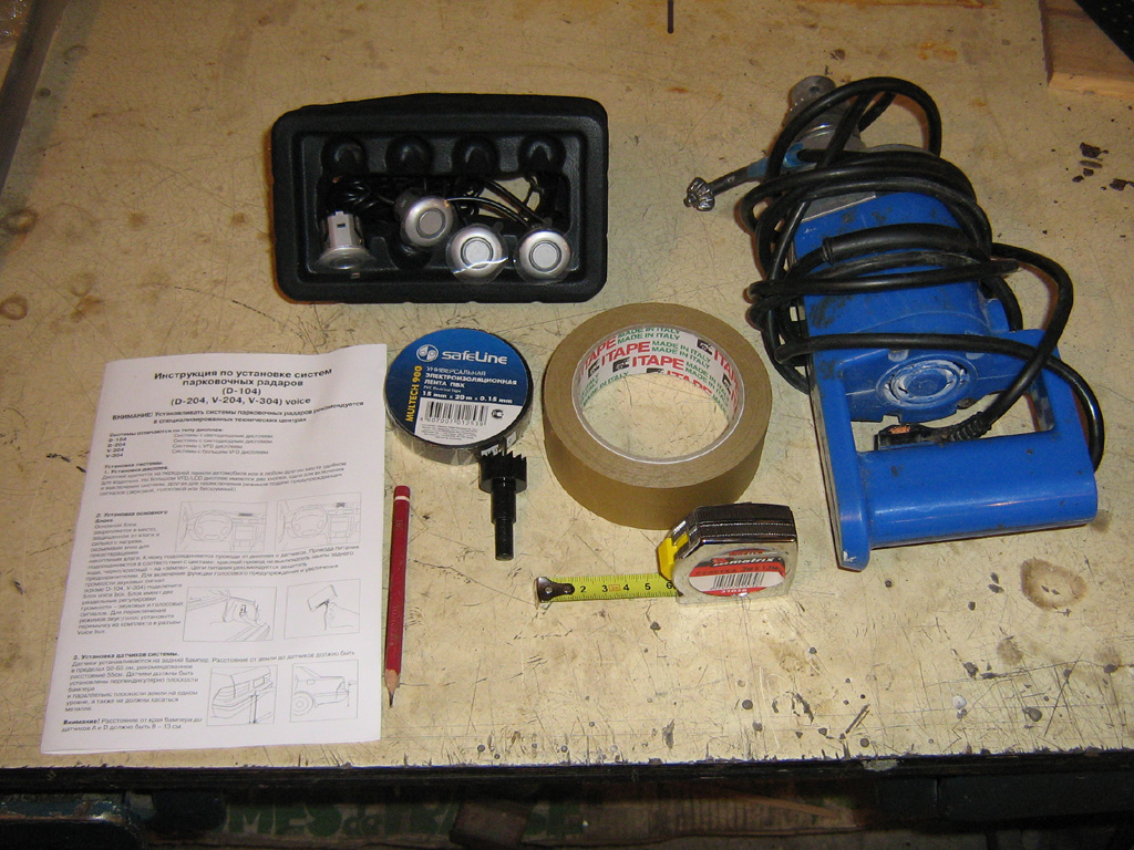

Это то, что нужно:

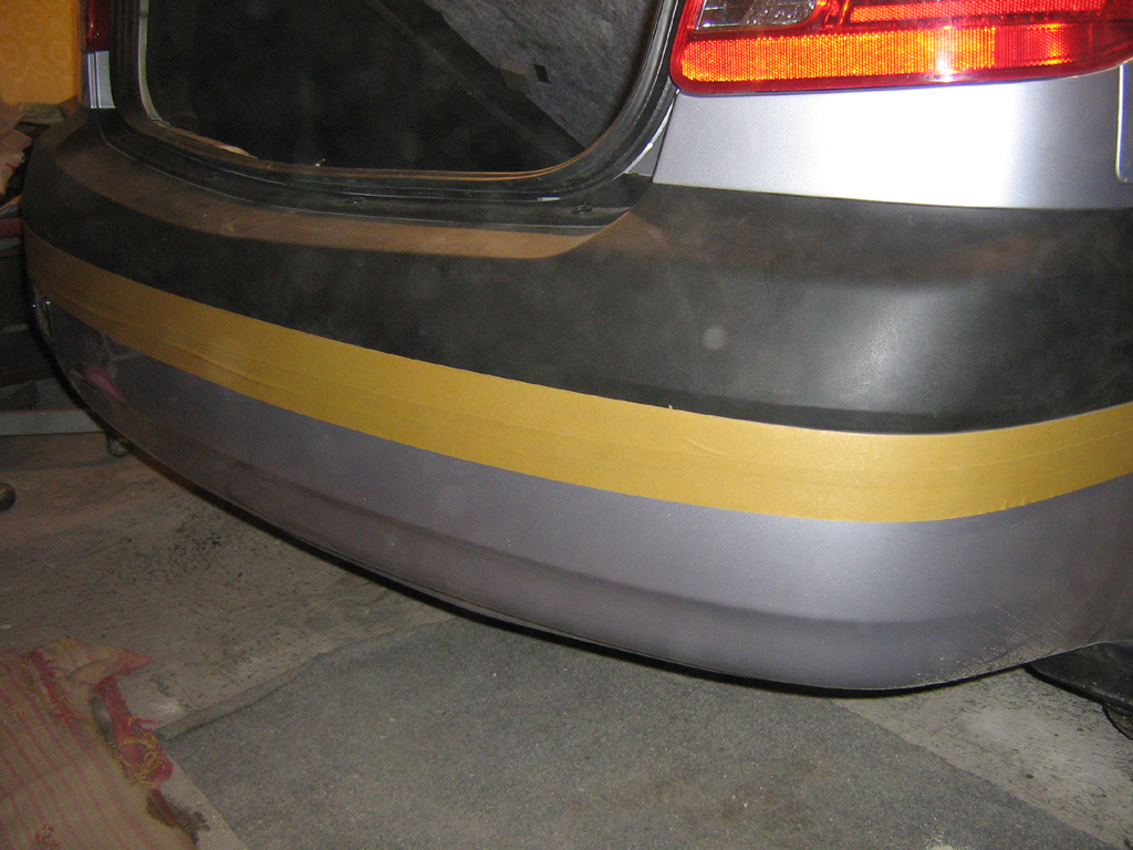

1.на задний бампер нанес малярный скотч,так удобнее для разметки

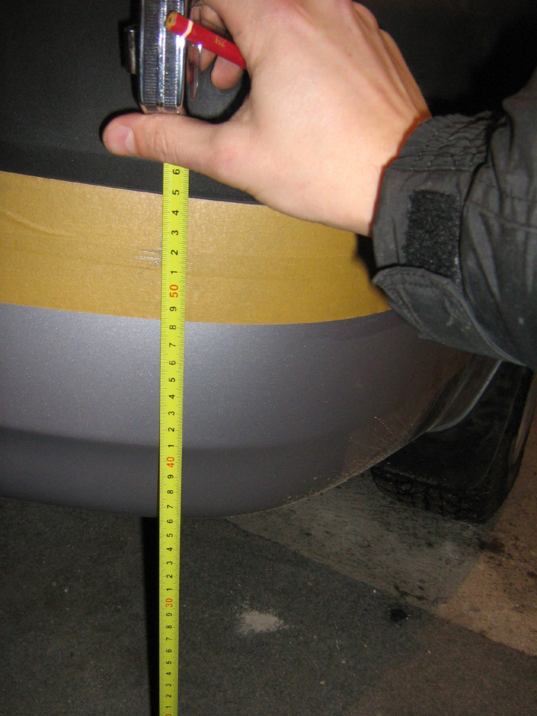

2.намечаем места где будут отверстия под датчики.приложив метр к задней арки так,чтобы он линейка выходила за пределы бампера и от него откладываем от 12 до 15 см(я сделал 15 см).тоже самое делаем с другой стороны.
19777
3.для верности измерений,рулеткой измиряем длину бампера в обхвате и проверяем точность разметки двух крайних точек.

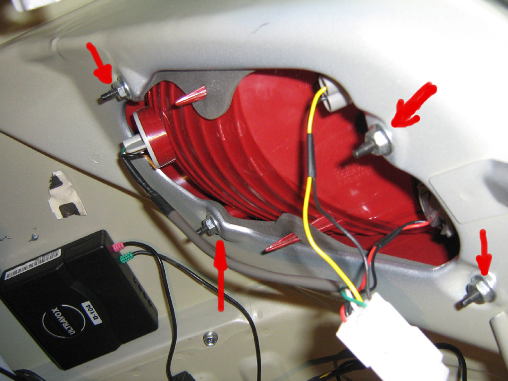

1.снимаем задние фонари.в багажнике открываем крышки(для смены ламп) и откручиваем четыре гайки ключом на 10,но перед этим снимаем фишку.снимаем фонари.

4.откручиваем два болта(по одному с каждой стороны) с внутрееней стороны (эти болты видны через отверстия где стоят фонари) ключем на 10.

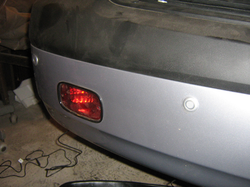

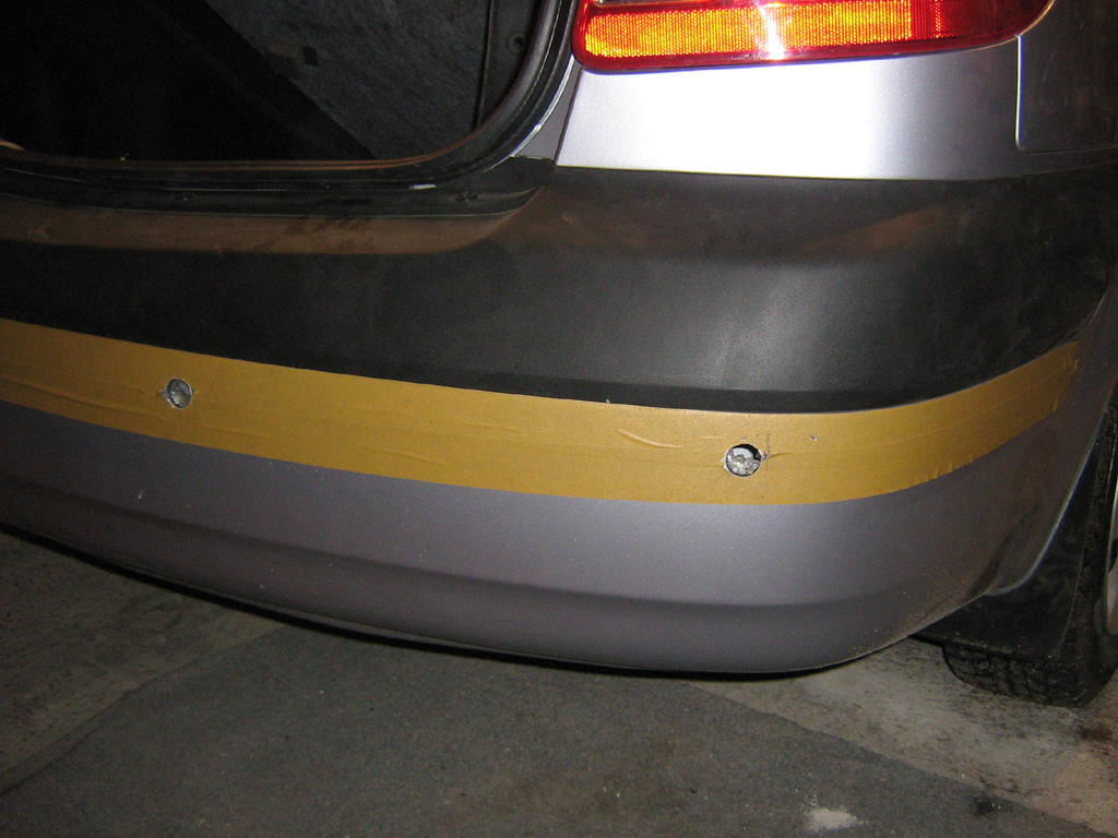

1.в размеченных точках,фрезой (идет в комплекте с парктроником) делаем четыре отверстия.

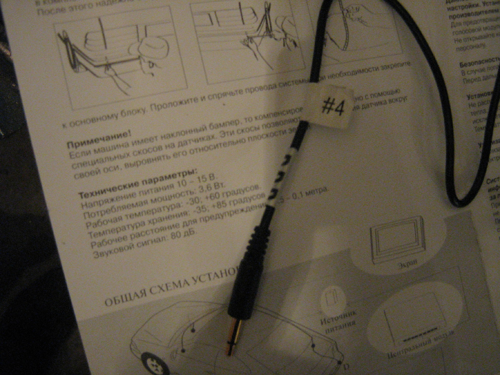

3.датчики устанавливаем строго по инструкции,они все "именные",т.е. на каждом есть буква A,B,C,D и именно в последовательности,указанной в инструкции и устанавливаем их при этом обратив внимание,что стрелка на задней части датчика должна быть направлена вверх.

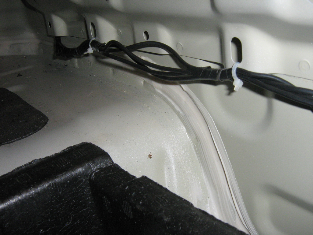

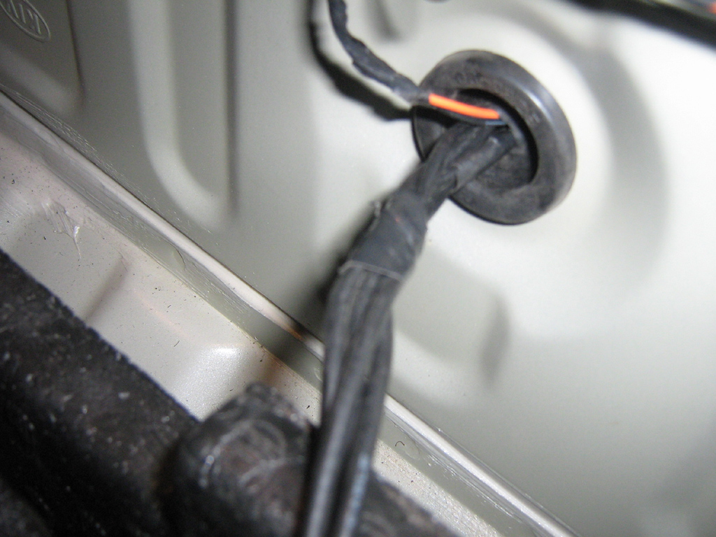

4.собираем провода в единый пучек и протягиваем через отверстие,где идет провод на противотуманный фонарь.

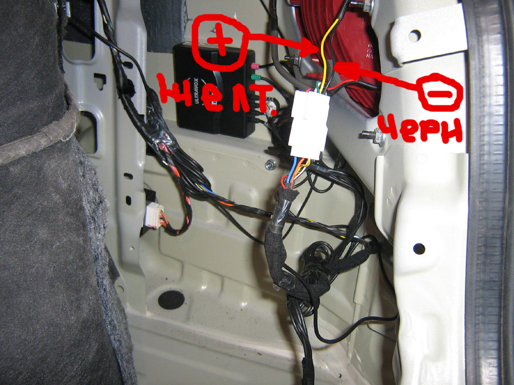

5.в районе правого фоноря крепим блок,он на дыухстороннем скотче с липучками.предварительно обезжирив поверхность в месте приклеивания к кузову.

7.плюсовой провод питания блока подсоединяем к проводу лампы заднего хода, крепим массу к шпильке заднего фонаря.

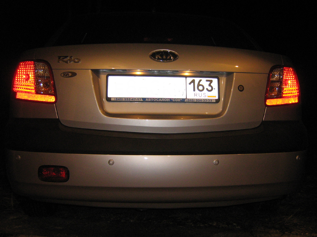

собираем салонную часть,ставим бампер и на проверку [/quote]
Я ЗАКАЗАЛ ДАТЧИКИ ИЗ КИТАЯ НА НИХ НЕТ МАРКИРОВКИ А,В,С,D.Как быть в таком случае?
