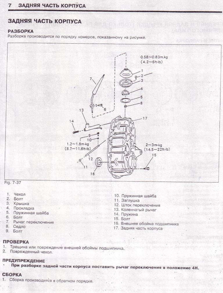

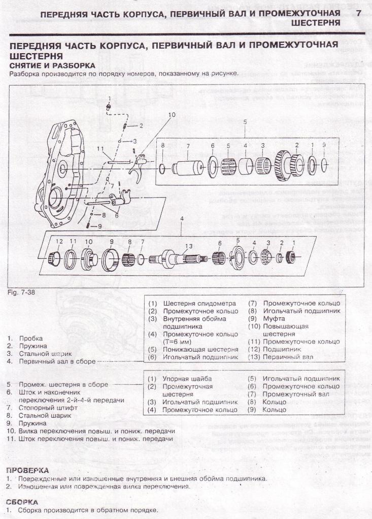

Раздаточная коробка (Rocsta)
ID статьи: 77
Авторство: SVNick
Дата: 10 июн 2008, 09:29
Описание статьи: разборка/сборка,запчасти.

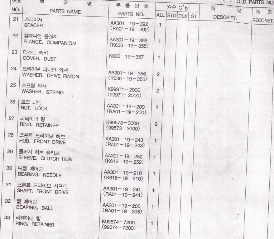

{ PERMANENT_LINK } nazgul89 08 дек 2014, 18:57
всем доброго времени суток!!! подскажите пожалуйста номер вилки которая отвечает за переключение с 2Н - на 4Н. заранее благодарен тем кто поможет!!! или если вдруг у кого-нибудь есть эта вилка - готов купить...
