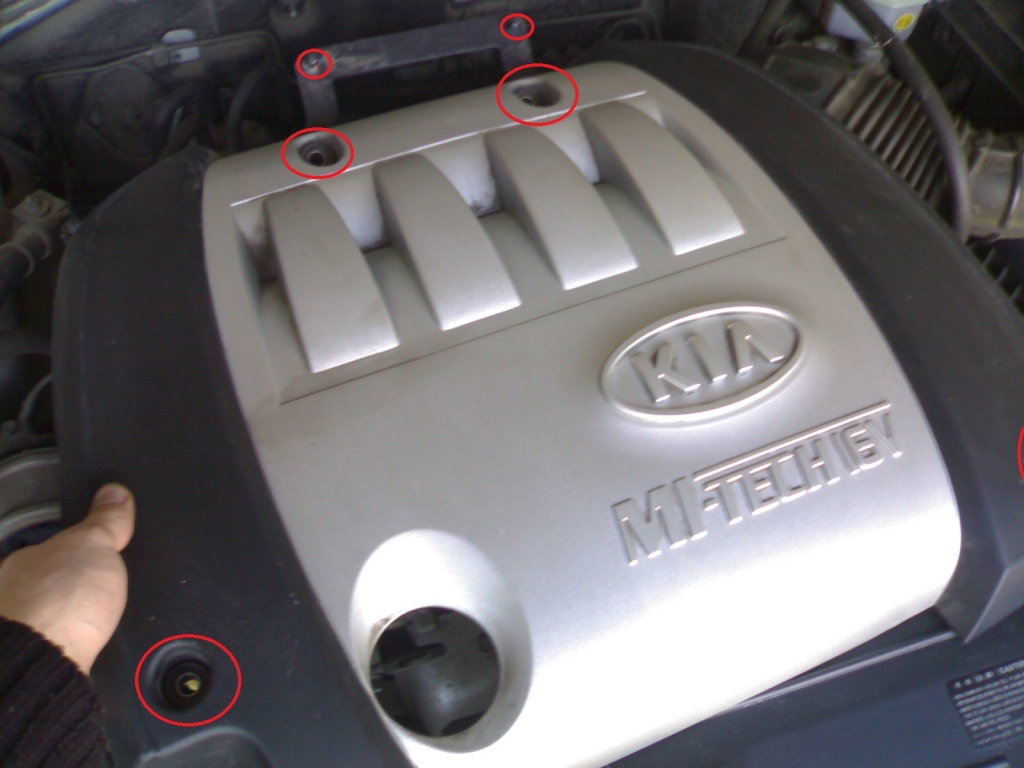

1. Открываем капот автомобиля, видим декоративный кожух. Его нам предстоит снять. Откручиваем 4 гайки крепления кожуха к кронштейнам двигателя. Убираем его в сторону.
28218

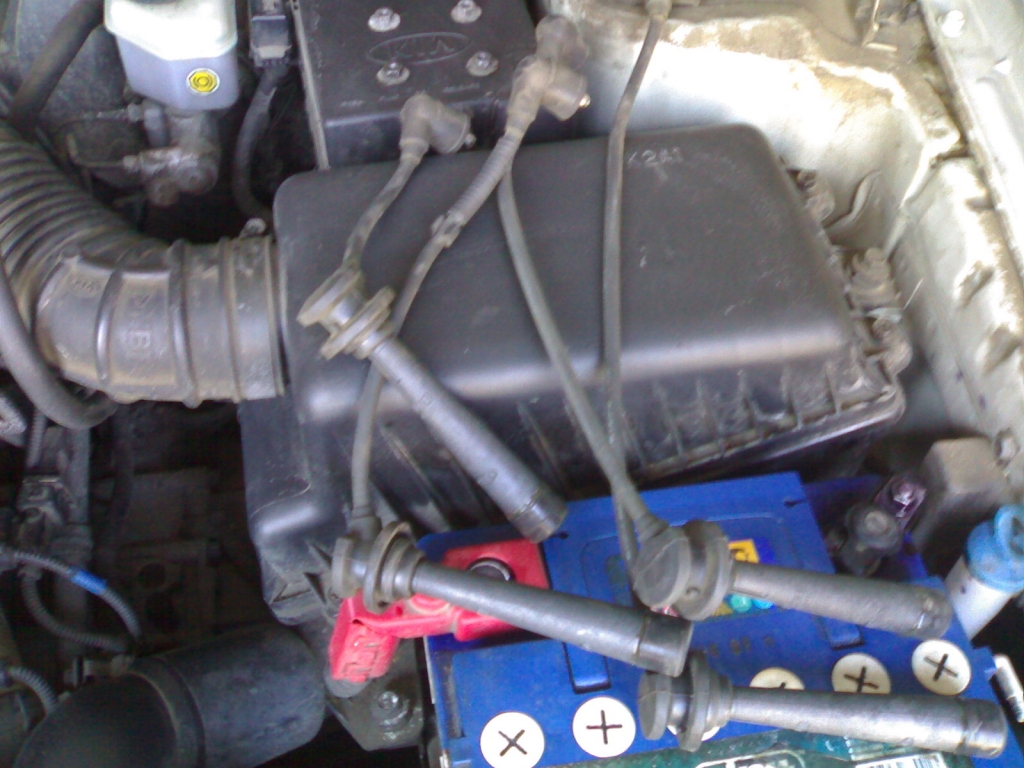

2. Перед нами предстает следующая картина.
28219

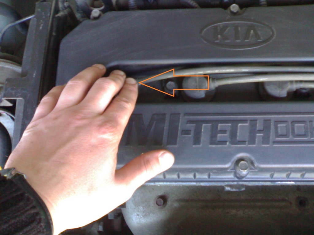

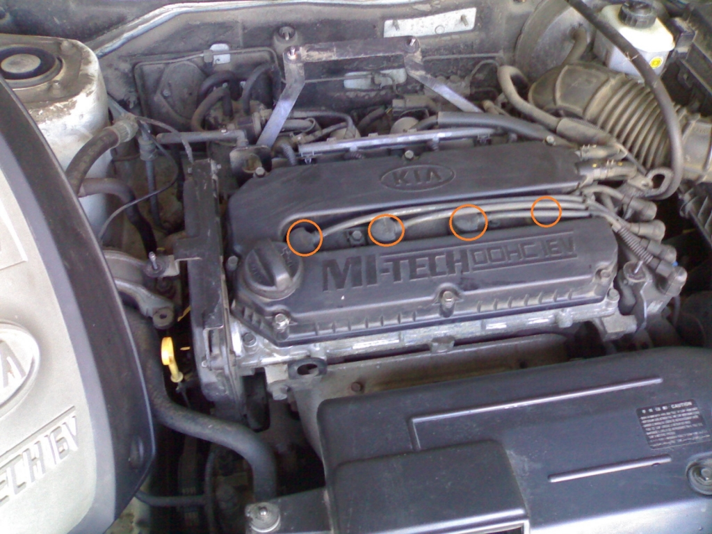

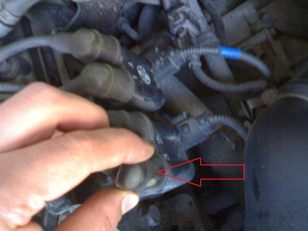

Снимаем поочередно ВВ провода слева направо. (Тянем за наконечник, он выходит легко, с выразительном ЧПОКом... Отсоединяем провод от держателя на крышке головки блока. После извлекаем резиновый наконечник высоковольтного провода из вывода катушки зажигания).
28221
28222
28223

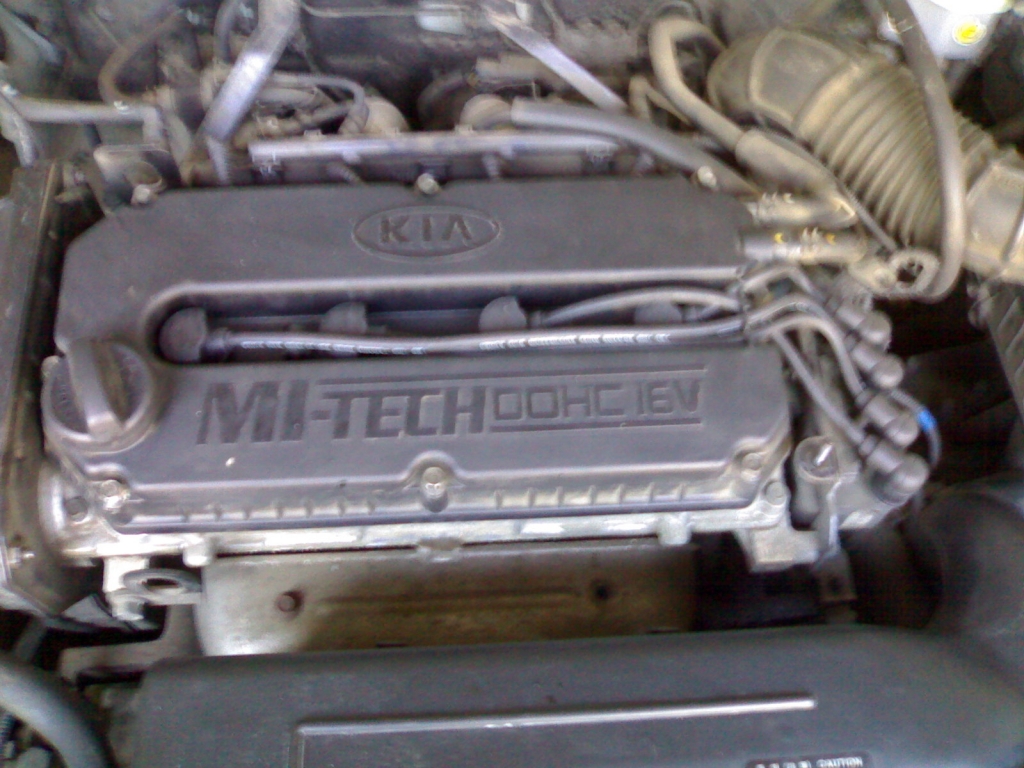

Готово! Провода в сторону.

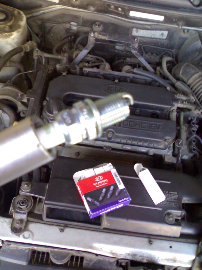

4. Аккуратно достаем новые свечи из упаковки.
28228

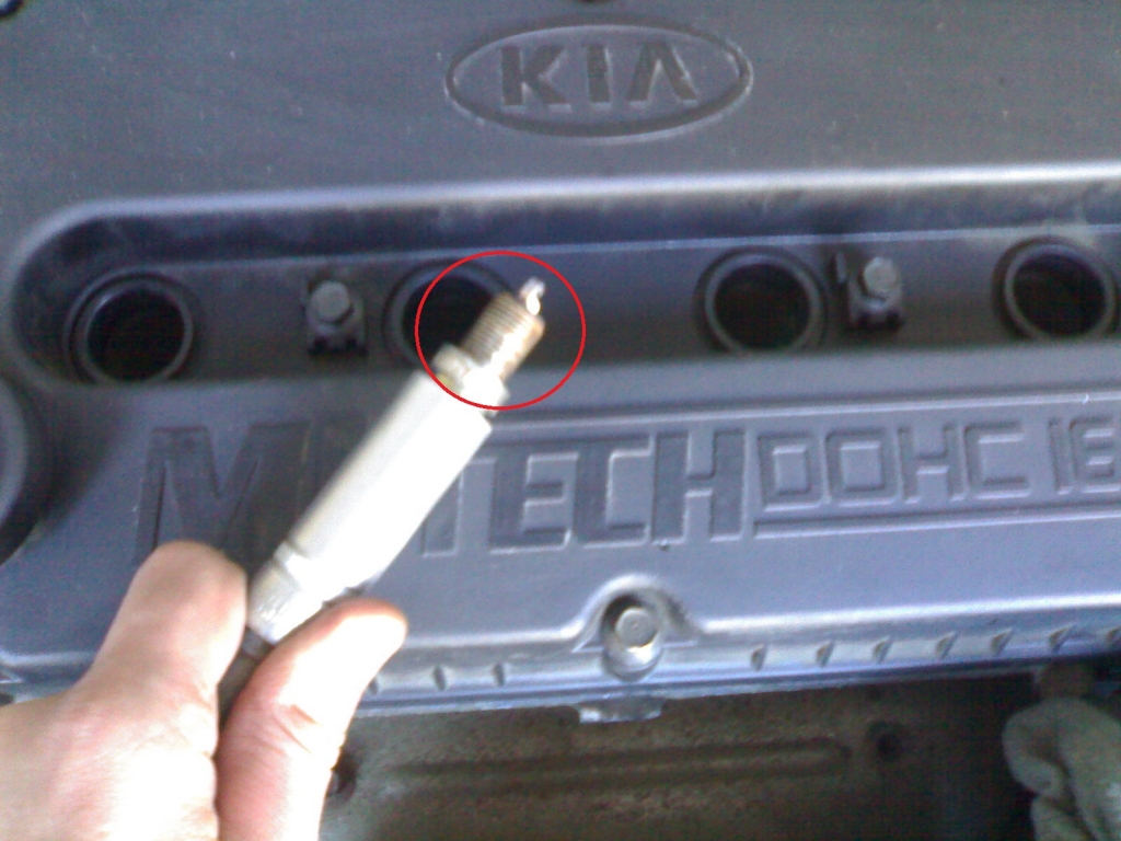

Вставляем свечу в головку ключа, опускаем в канал зажигания и закручиваем по часовой стрелке, особых усилий при закручивание выражать не надо. Так со всеми 4мя. )))

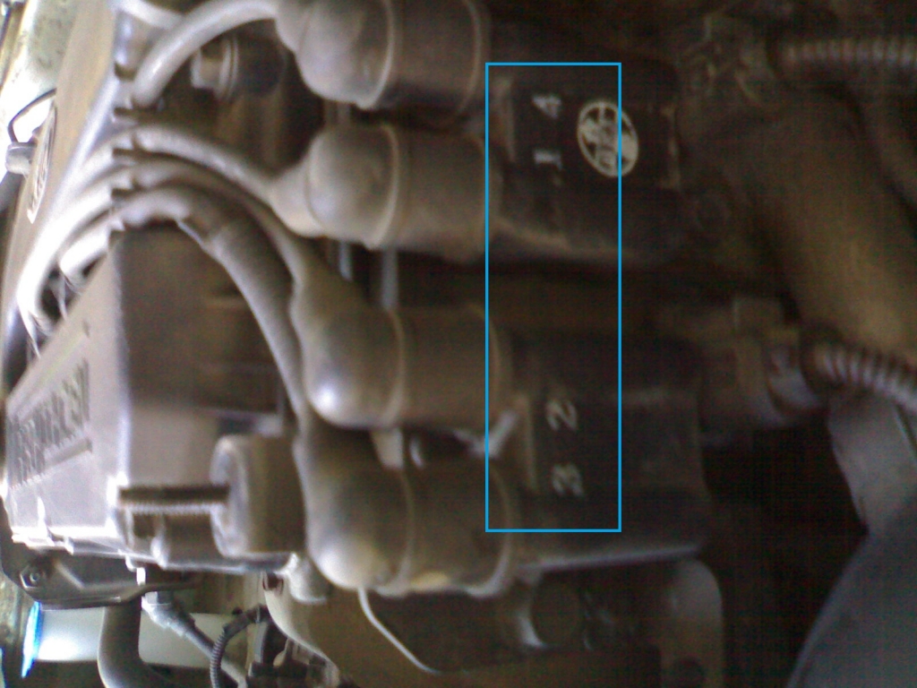

5. Теперь одеваем ВВ провода. Одеваем их в обратном порядке соотнося с номером цилиндра и номером на катушке зажигания, они все отличаются по длине, так что ошибиться здесь не получится...))) (на оригинале номер указан на самом проводе)...
28220
Сначала одеваем провод на свечу, аккуратно опуская его наконечник в канал зажигания, прижимаем, слышим характерный ЧПОК... Далее вставляем провод в держатель на крышке головки блока, и собственно вставляем в катушку зажигания, не забывая про НОМЕР ЦИЛИНДРА! :vip:
