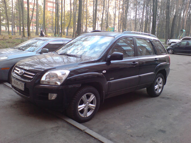

Artan писал(а):Взял СКАД Santa-Fe. Не сказать что безумно красивые, но подкупили ценой у знакомого продавца резины/дисков. Еще одним его доводом "за" было то, что по статичной нагрузке они рассчитаны на Santa Fe, которая будет потяжелее чем Спортяга.З.Ы. Пришлось покупать новый балонник, штатный по внешнему диаметру не пролезает в диски
Я на МЫША поставил вот такие (только не ругайте сильно за шибздик митсубиши)
