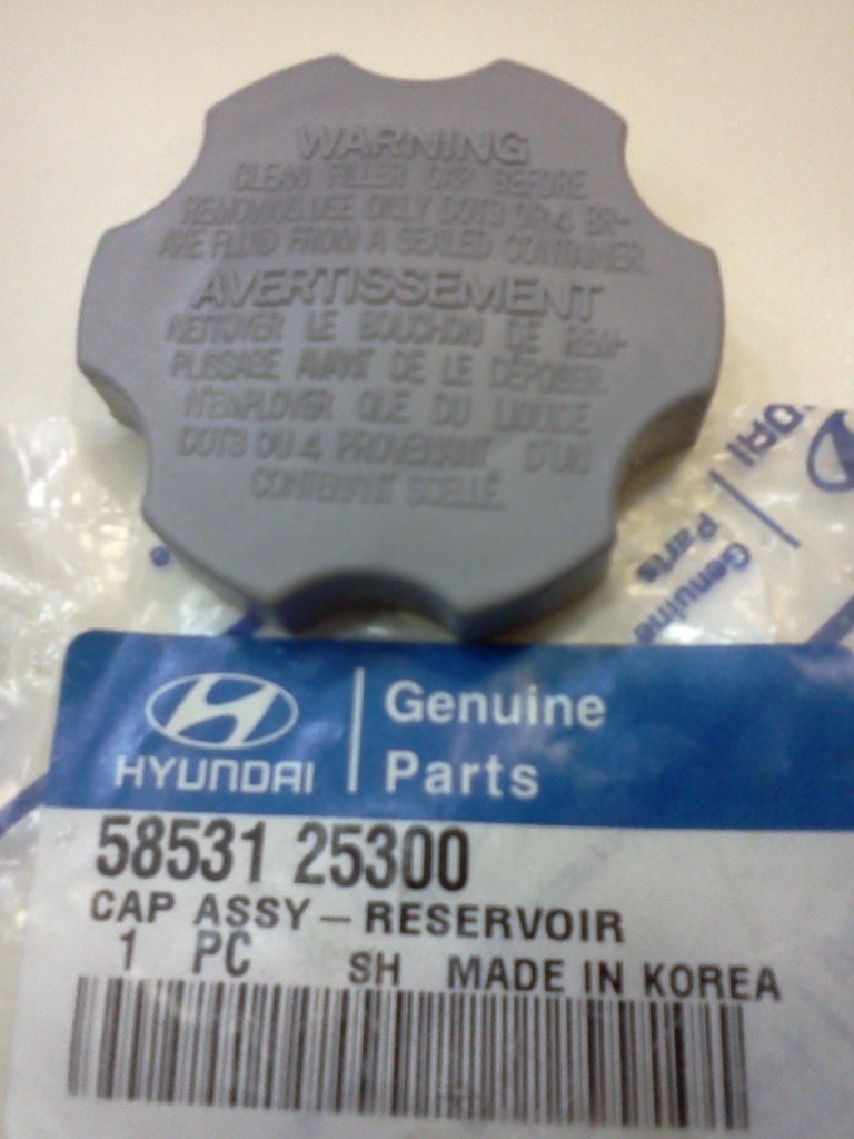

Крышку расширителя на хёнде гетс (один в один с нашей) ,

Крышку рассверливаем и вставляем сосок от камеры грузовика (был под рукой, но можно от безкамерки) ,
27461
накручиваем на расширитель, предварительно из расширителя удаляем старую жидкость спринцовкой или шприцем и по горлышко заливаем новую (это в случае полной замены).
