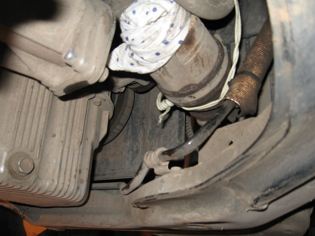

5. из раздатки вынимаем внутреннюю гранату правого привода и отводим ее в сторону. Привод полностью снимать не надо, свободно болтающаяся стойка позволяет его отвести в сторону и он не мешает. Это касается и левой стороны. Т.е. не надо лишний раз откручивать ступичные гайки и вытаскивать привода в сборе.
27487

10. вынимаем из коробки внутр. гранату левого привода и отводим в сторону, завернув гранату в тряпку чтоб не пачкалась. Снимаем стартер.
