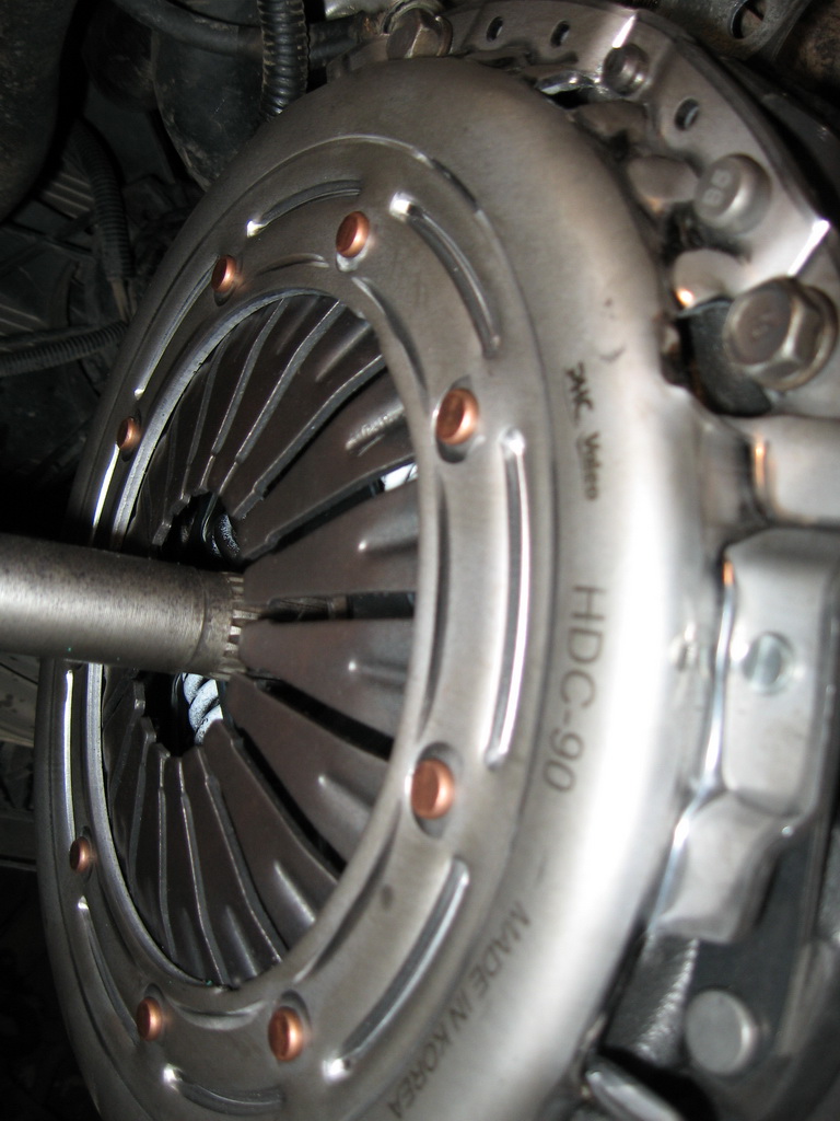

12. меняем сцепление (тут нужна оправка для центровки).
27489
Сборка в обратном порядке, единственно, советую подрамник начинать ставить с задний сайлентблоков - там нужно попасть рулевым валом в свое отверстие в кузове и подушку на место посадить и всё это одновременно.
необходимо: ключи и головки все ходовые на 10, 12, 13,14, 17, 19, 24 и шестигранник на 10 (для пробок слива)оправку для центровки(подходит отпиленый первичный вал от ВАЗовской ПП коробки а так же оправка для вазовских коробок из магазина), съемник наконечника, монтажную лопатку.
