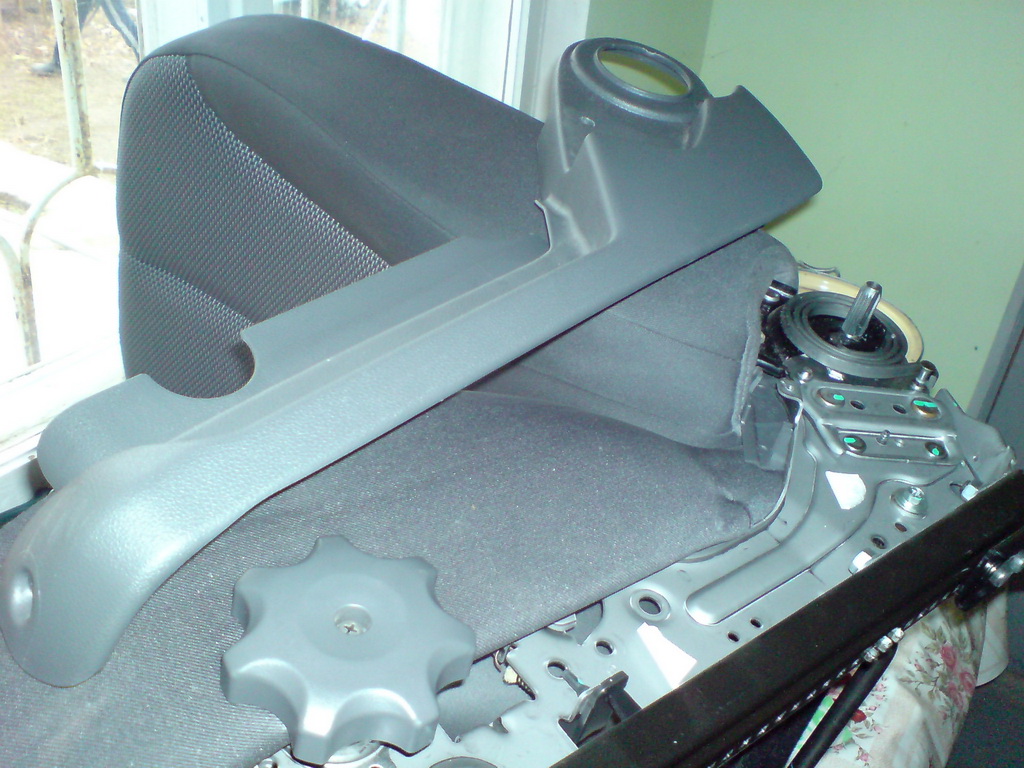

Снимаем пластиковую накладку с левой стороны:
27132
Чтобы это сделать нужно открутить три самореза.

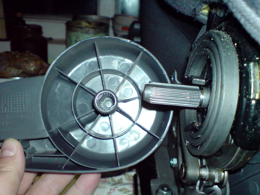

А также снять ручку регулировки наклона спинки (снимается достаточно трудно, для этого нужна мощная плоская отвёртка, чтобы поддеть под самое основание)
27130 27131
Крепление ручки к механизму при помощи вот этого пружинного шплинта (если я правильно его обозвал)
без пружинки я её снял : 27145 с пружинкой:27146
Сняв пластиковую накладку мы увидим место где должна быть вторая ручка регулировки лифта сидения:
27127 27128

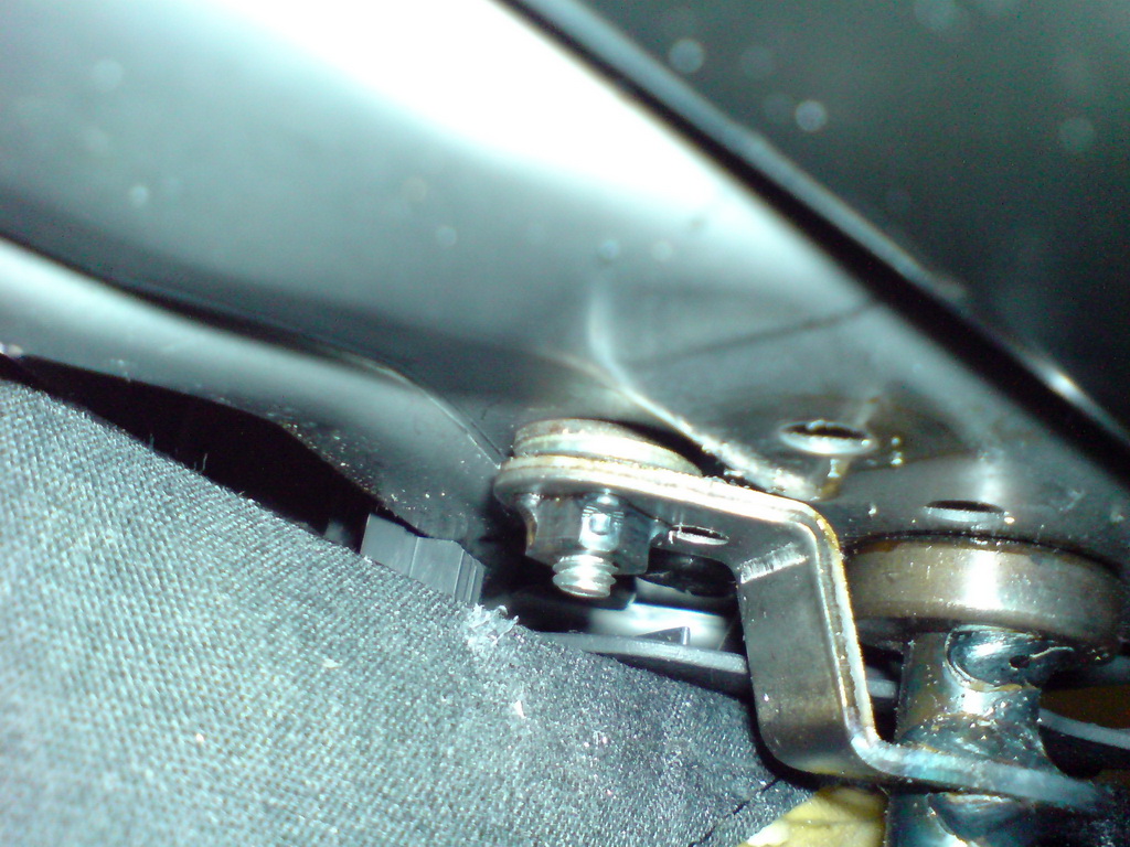

Отмеченную скобу они просто закрепили на основании кресла болтом:
27151 27152
Ну и решение вопроса:
После откручивания болта задняя часть сидения свободно подымается и опускается.

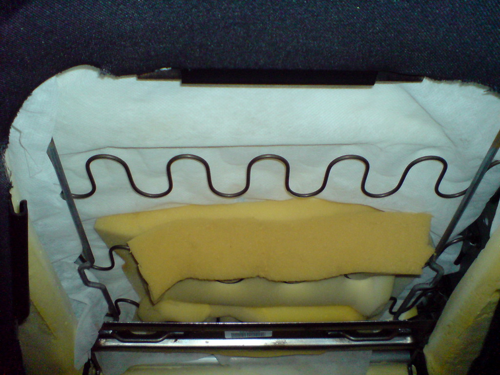

Немного по поводу поясничного подпора.
Не так давно на нашем сайте уже предлагали вариант реализации поясничного подпора при помощи подкладывания поролона с передней стороны над обогревом. Но там был один минус, это блокирования подогрева сиденья в уровне пояса.

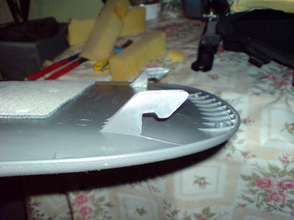

Я решил сделать тоже с помощью поролона, но наоборот т.е. с обратной стороны:
27139 27140

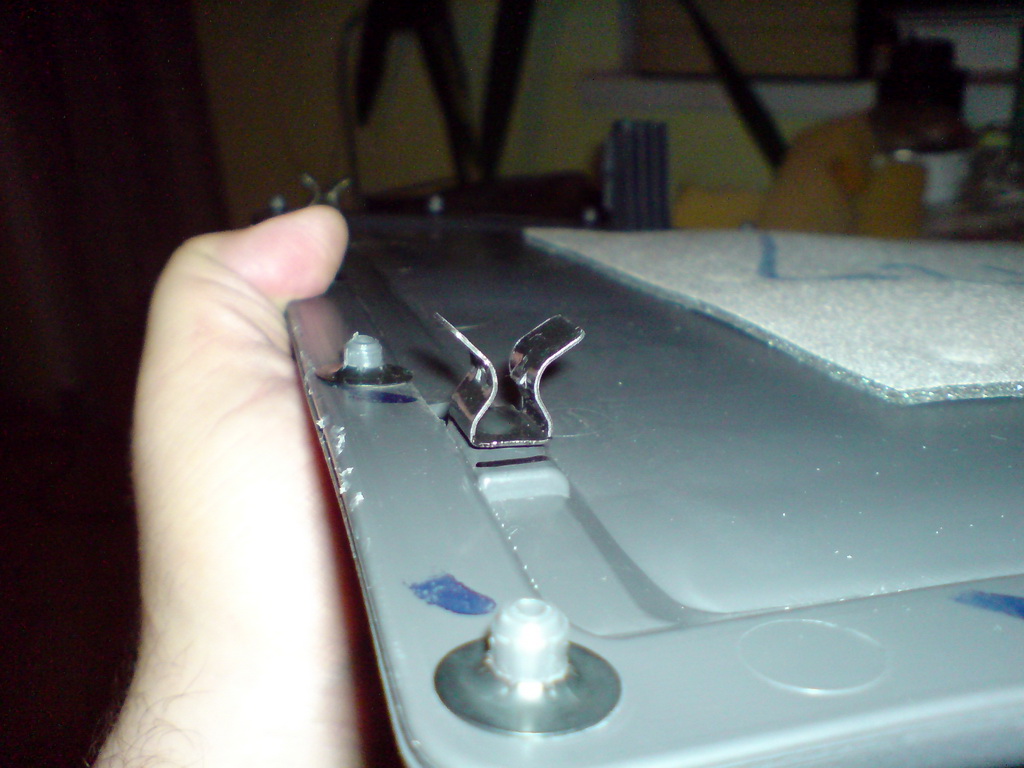

Пластиковая крышка с обратной стороны снимается не сложно: скажем так - отщёлкиваем нижнию часть, крепления там такие:
27141 27142
После этого сдвигаем в любую сторону, чтобы освободить боковые крепления:
27143

После тестирования поясничного подпора может быть под эту пружину нужно будет подложить какую-нибудь твёрдую плашку 15*30см для лучшей поддержки:
27154
