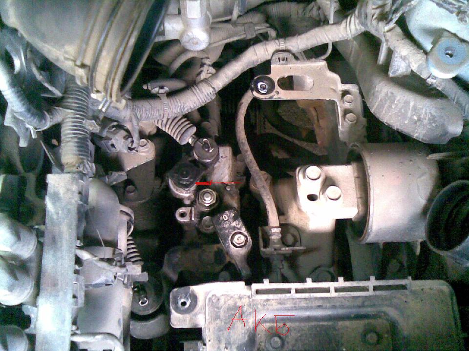

не так давно заметил течь из под сальника рычага селектора
23532
стрелкой показан тот самый сальник его номер 43126 23200
заказал... и приступил как говориться к делу

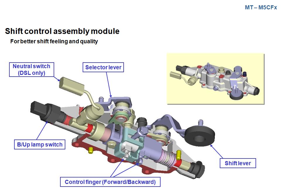

и для "selector level", как раз тот самы рычаг
23704
у меня есть вот такая картинка
26787
я менял сальник на "selector level"
теперь дальше...

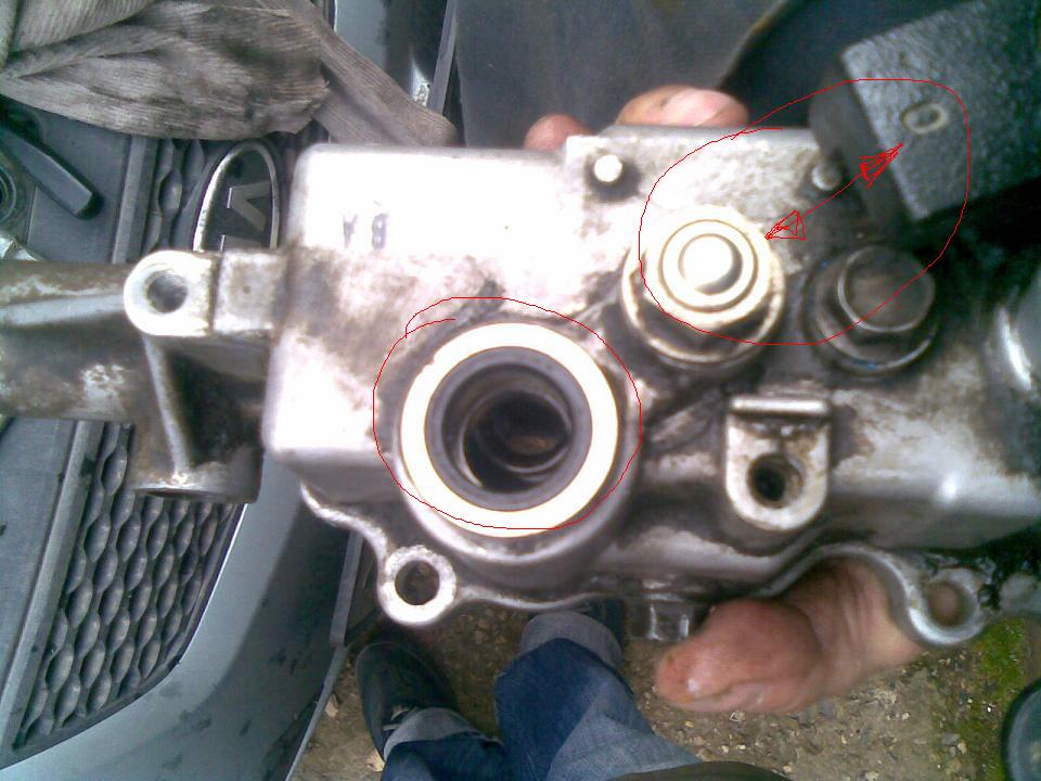

снаружи это все выглядит вот так
23532

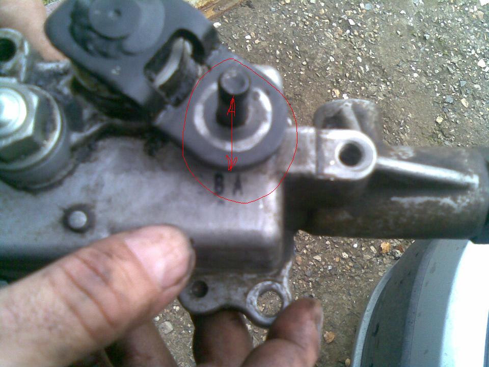

поз "о" это как раз то что у меня и потело.
вид снаружи
23701

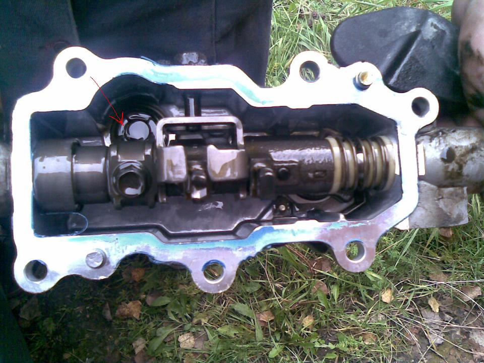

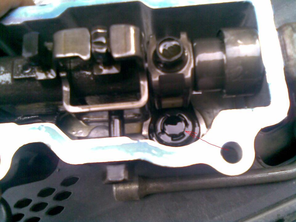

и вид изнутри
23700
вот крупнее то что мне нужно было
23702
снял стопорное кольцо и выдернул рычаг
23703

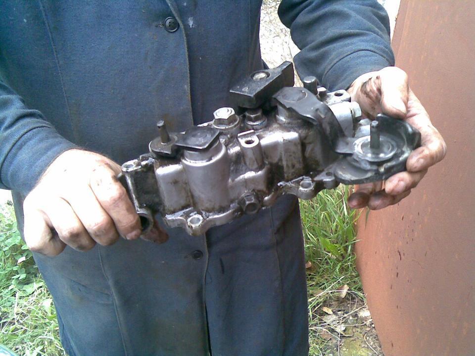

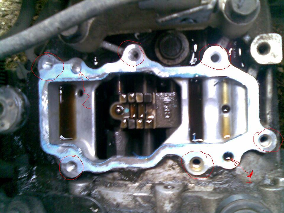

чтобы снять другой сальник надо снимать продольный вал.
вот тут его видно...
23700
снимается как то хитро. хотя может и нет. я не разбирался.

"selector level" - это как раз таки рычаг отвечающий за 1-5 скорости, а "shift level" - задняя скорость.
