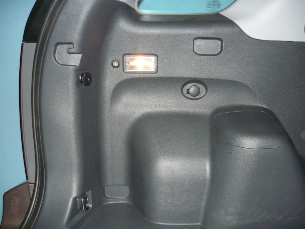

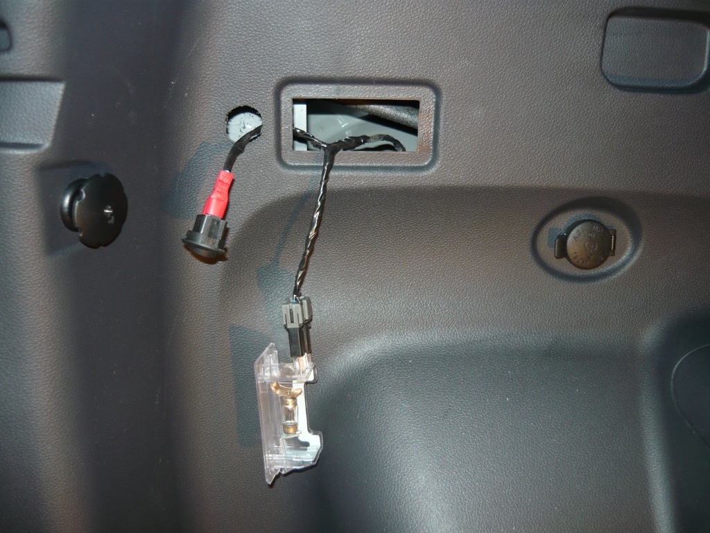

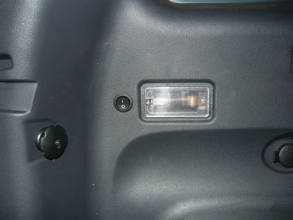

А именно установил выключатель, отключающий подсветку багажного отсека когда это не надо. Затраты 25 руб.- выключатель, 6 руб 2 рвзъёма, провод 15 см., изолента. Т.к. разъём выключателя попадает под разъём плафона, то плафон перевернул на 180 гр. и наростил один провод, (который разрезал). Индикация незакрытой двери-окна на панели сохраняется. можно было применить выключатель с подсветкой, но мне редко требуется открывать багажник в темноте, поэтому для меня это не актуально. Провод, если делать подсветку, на подсветку выключателя в таком случае лучше взять с габаритов.
П,С. почему-то рисунки в обратном порядке располагаются...
общий вид. Включено.
26408
общий вид.

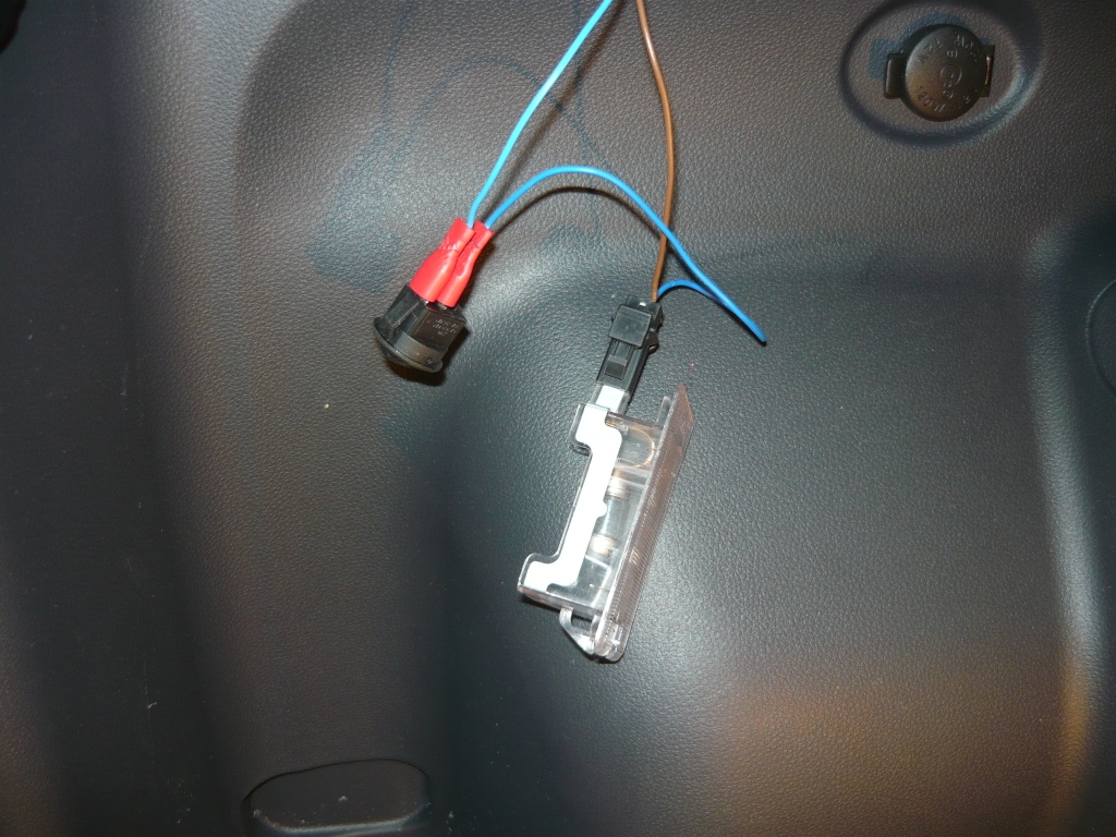

наращиваем провода, проверяем как встанет, изолируем(обязательно!)
26407

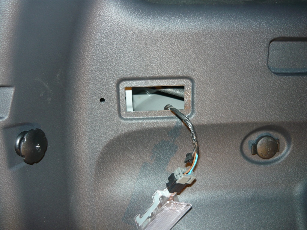

размечаем и сверлим отверстие малого диаметра. Потом его увеличивем до нужного. Главное не перестараться!
26410
