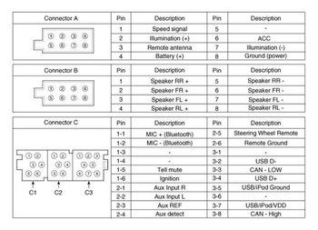

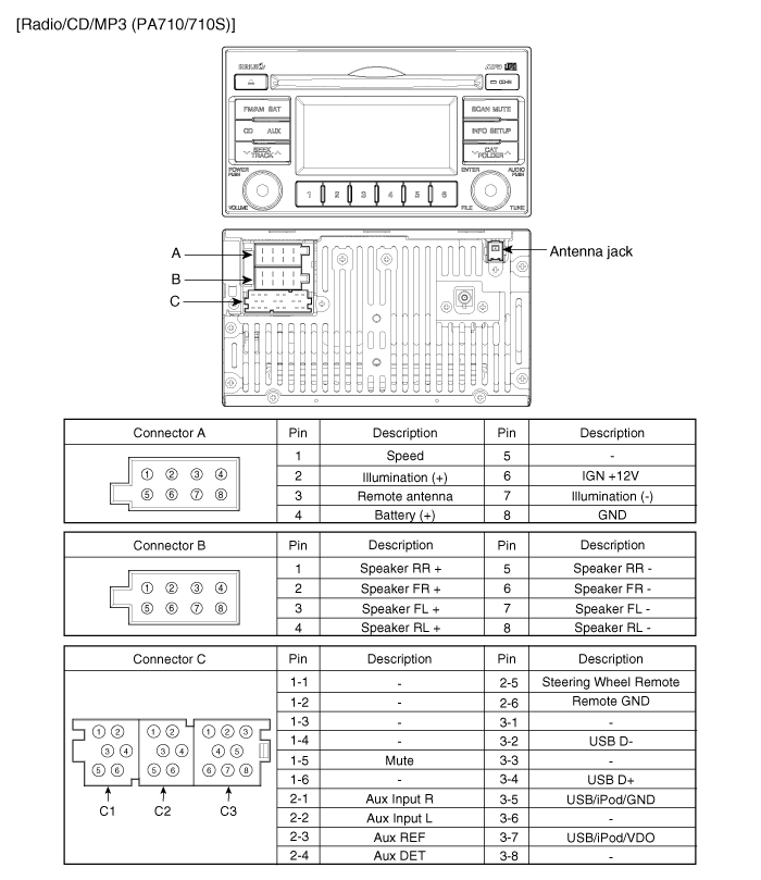

Подключение штатной PA710 без блютуза

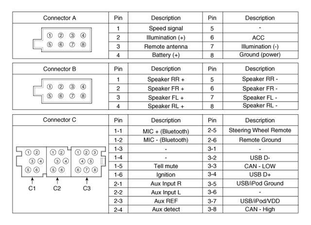

С блютузом
