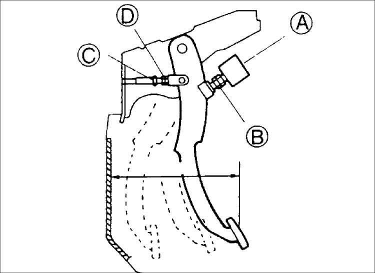

Регулировка педали сцепления
Высота установки педали сцепления
ПОРЯДОК ВЫПОЛНЕНИЯ
1. Измерьте расстояние от передней поверхности педали до коврового покрытия.
Высота установки педали сцепления: 199–207 мм
2. При необходимости, отрегулируйте высоту установки педали сцепления.
3. Ослабьте контргайку А и, вращая регулировочный болт В, установите требуемую высоту установки педали сцепления.
4. Затяните контргайку А.
Момент затяжки: 14–18 Н•м
5. После регулировки высоты установки педали сцепления, проверьте величину свободного хода педали.
Свободный ход педали сцепления
ПОРЯДОК ВЫПОЛНЕНИЯ
1. Рукой нажмите педаль сцепления, до появления ощутимого сопротивления и измерьте величину свободного хода.
2. При необходимости, отрегулируйте свободный ход педали сцепления.
Свободный ход педали сцепления: 3,0–5,0 мм
3. Ослабьте контргайку С и, вращая толкатель D, отрегулируйте свободный ход педали сцепления.
4. Проверьте запас хода педали сцепления (от передней поверхности педали до коврового покрытия).
Запас хода педали сцепления: 50,6 мм
5. Затяните контргайку А.
Момент затяжки: 12–17 Н•м
5. После регулировки проверьте высоту установки педали сцепления.
