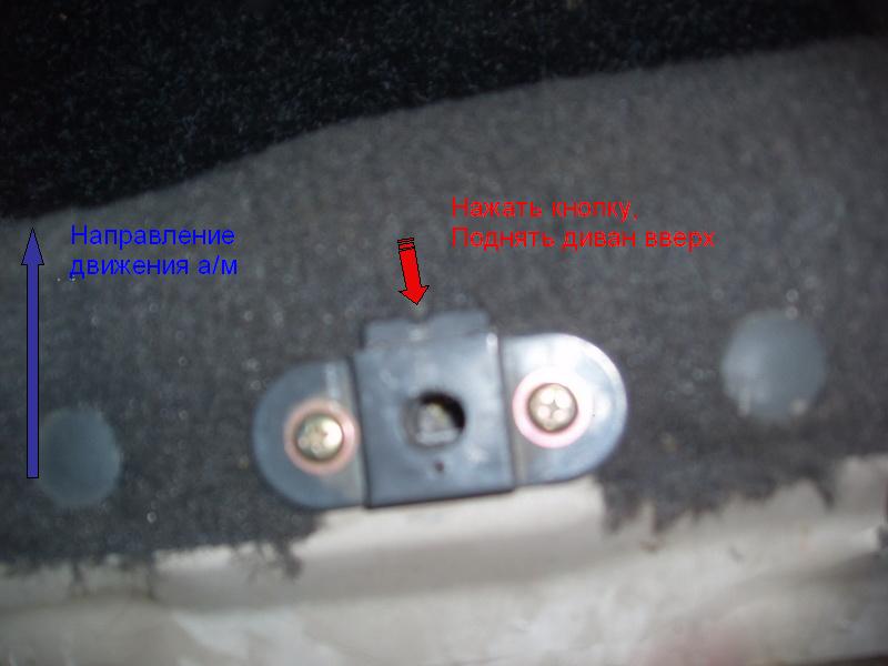

- Снимаем заднее сидение (между сидением и полом спрятаны две кнопки):
24522

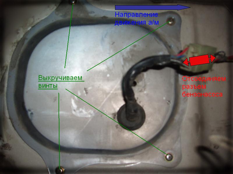

4. Откручиваем 4 винта крышки и освобождаем провод:
24524

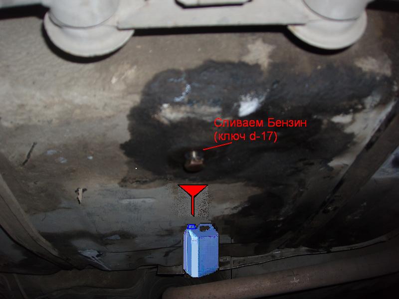

5. Сливаем бензин выкручивая болт ( d-17):

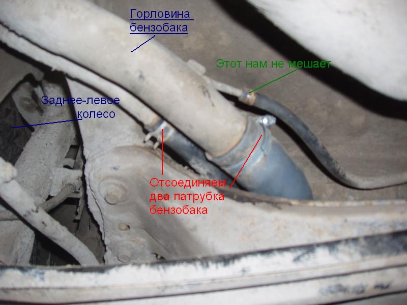

6. Отсоединяем два парубка от горловины (хомуты):
24518

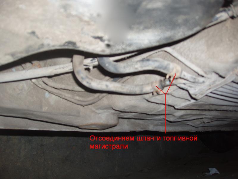

7. Отсоединяем два шланга топливной магистрали (хомуты):
24526

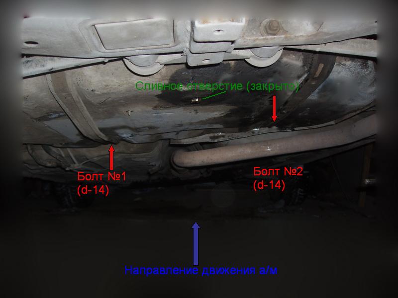

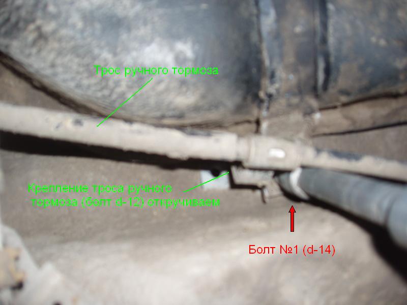

8. Выкручиваем два болта (d-14) крепления бензобака. Предварительно поставив под бак опору (домкрат, брусок и т.п.):
24527
Т.к. бак не тяжелый, я вначале выкрутил оба болта на 80-90%, дав баку приспуститься, выкрутил болт №1, а затем, придерживая бак, выкрутил второй.
- При выкручивании болта №1 помеху создал трос ручного тормоза – откручиваем болт (d-12) его крепления:
24528

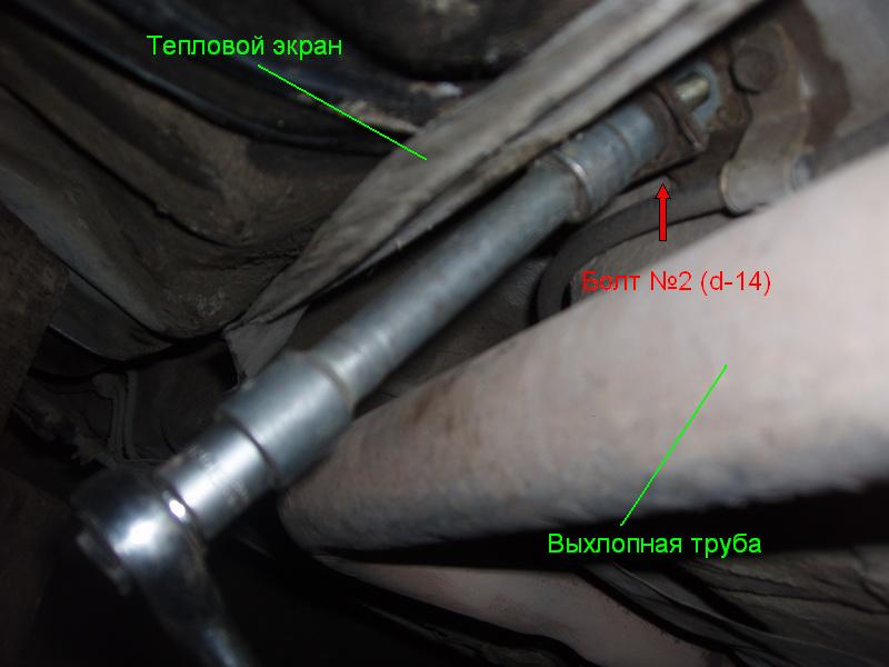

- Болт №2 расположен между тепловым экраном и выхлопной трубой:
24529

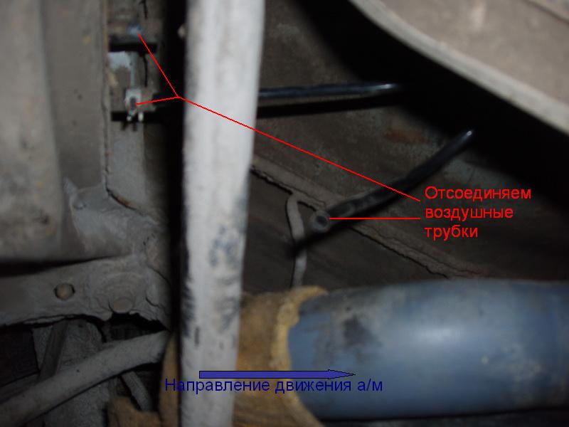

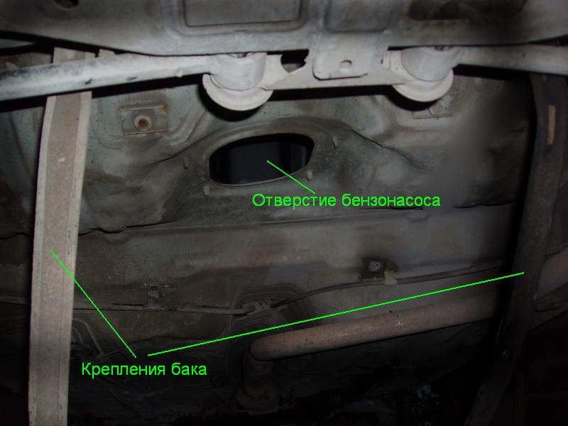

9. Когда бак освобожден, аккуратно его выдвигаем вперед и вниз, примерно на 20-30см, и отсоединяем две освободившиеся воздушные трубки (хомут):
24530

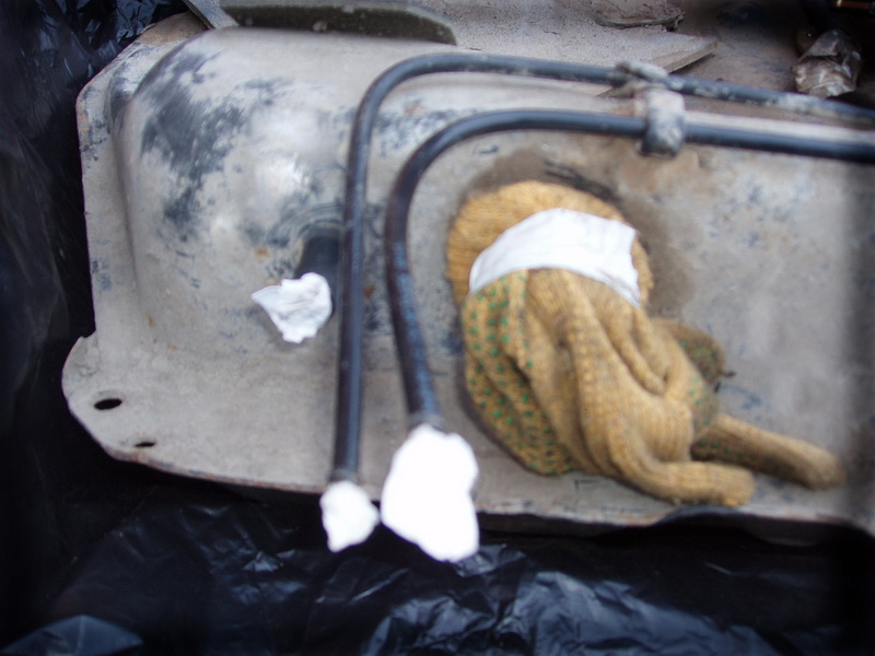

При первой же возможности закрываем ВСЕ отверстия бензобака – оттуда меньше паров бензина, туда меньше мусора!
24531

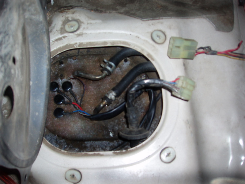

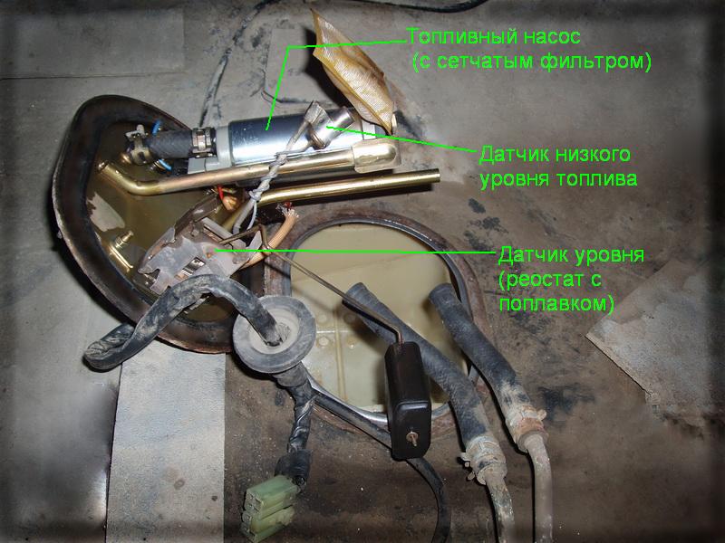

11. Извлекаем топливный насос (в сборе с датчиком уровня):
24533

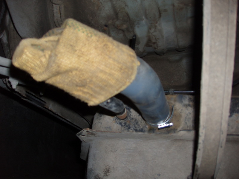

12. Перед транспортировкой закрываем все отверстия:
24534

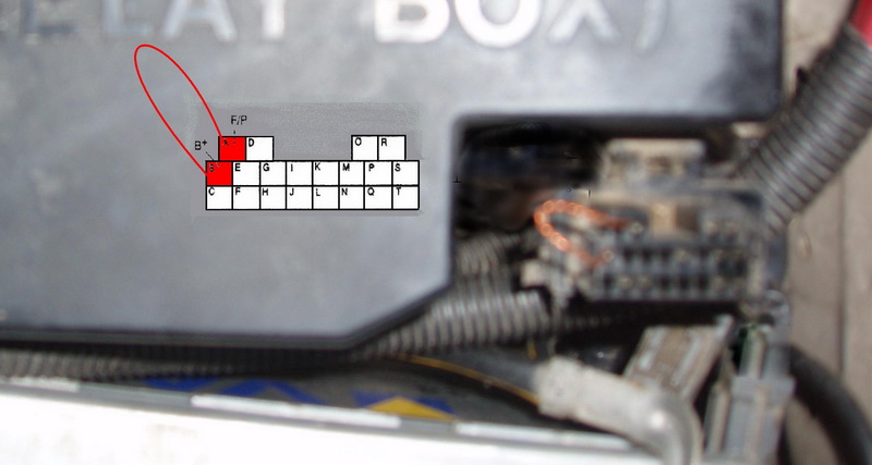

15. Создаем давление в топливной системе:
24516
- В диагностическом разъеме соединяем контакты принудительного пуска топливного насоса (смотрим схему).
- Включаем зажигание (без стартера) на 8-10 секунд, раза 3 обычно хватает. При этом слышим как работает бензонасос, нагнетая бензин.
