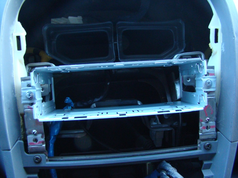

В общем разобранное это выглядит так:

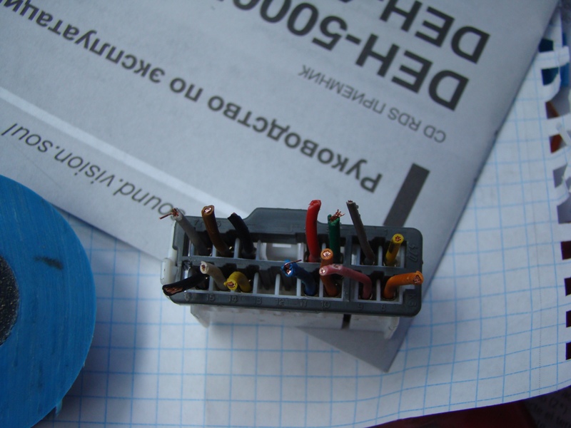

Сразу столкнулся с проблемой переходника с разъема магнитолы к машине.Как уже наверное догодались,магнитола с евро переходником.Распиновки разъема "маджа"(толковой),я так и не нашел ...(то,что было найдено отличается в разы) Да кстати разъем срезанный выглядет вот так:
24004

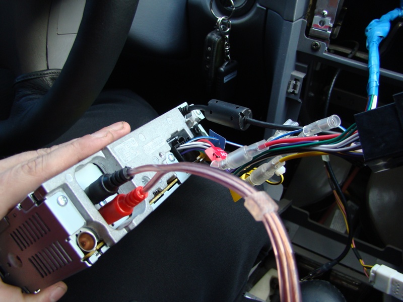

Поэтому была взята лампочка и найдены "+" и "-" питания.Открыл багажник,посмотрел цвет проводов задних динамиков(передние определялись также).Потерей 4-х предохранителей,определил значение других проводов.Дико извиняюсь,но "правильную" распиновку выложу позже :ooi:

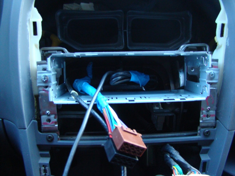

В общем разъем(после покупки в автозапчастях так называемого "папы") стал выглядеть вот так:
24005

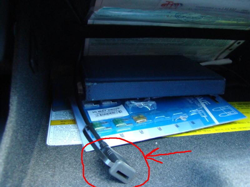

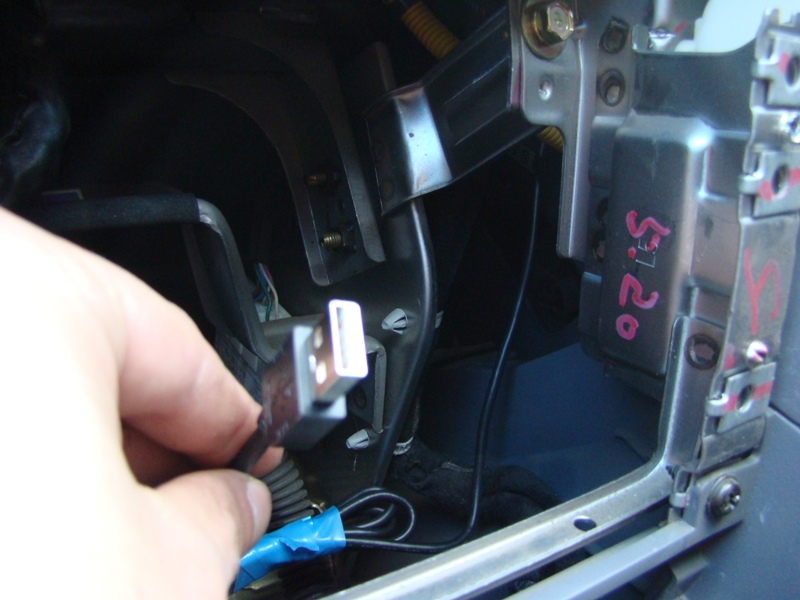

Так как магнитола с разъемом USB,который находится на задней стенке,заранее вывел удлинитель в бардачок (мне было приятно,что он идет в комплекте с майфуном) :roul:
Это в мафон:
24006
А сюда флэшку:

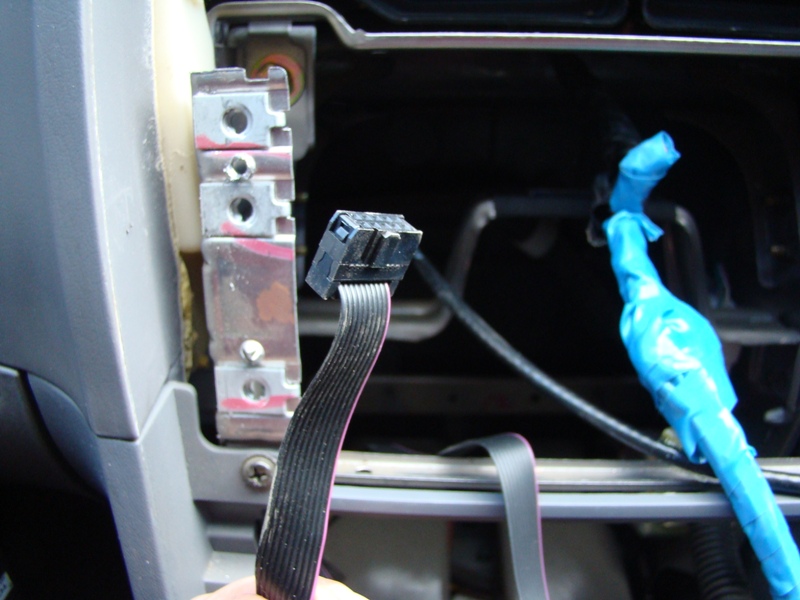

Так как параллельно ставим и борт.комп. не забыл и про шлейф.Он кстати подключен к диагностической колодке(находиться под рулевой колонкой чуть правее).
24009

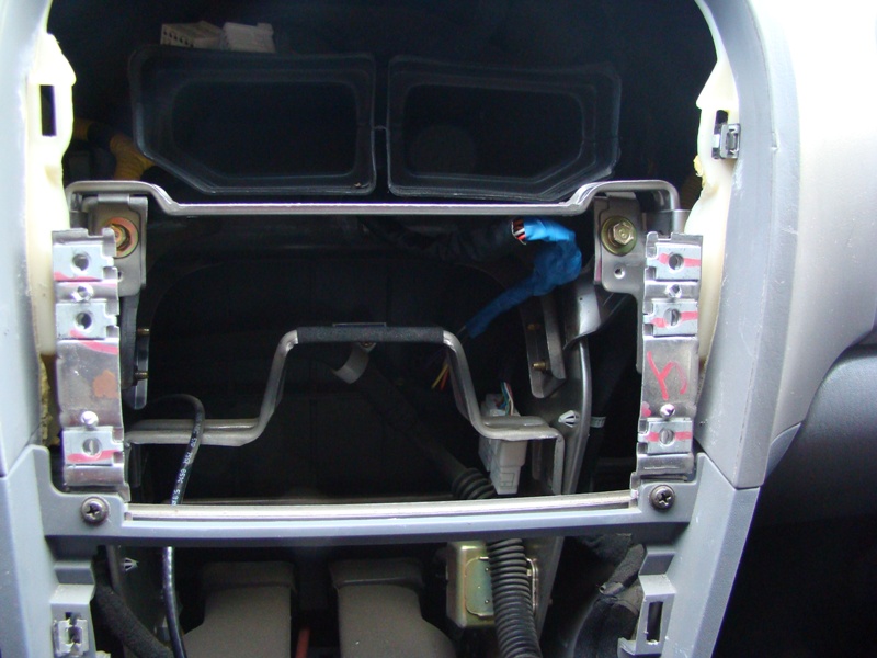

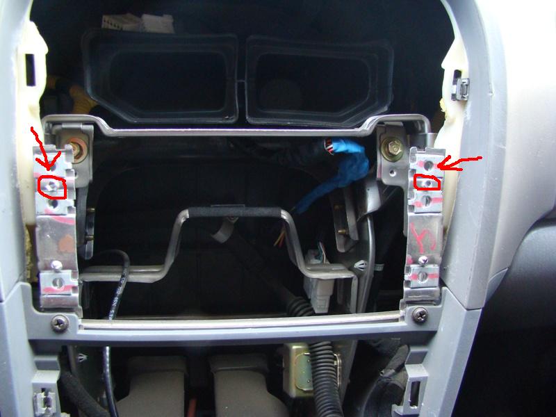

Следующая заморочка возникла с переходной рамкой.Исколесив радио рынок "три кита" и пробежав по "Кунцево",рамку не нашел.Интернет магазы пестрили только дорогими рамками +-100 $... Решив посмотреть проблеме в глаза и подумав 0,5 пива :D ,понял что она и ненужна... Сделал 2 доп.отверстия на "бороде":
24015
и отогнул "усы"(так называемые ключи) на крепёжной рамке получил довольно таки крепкую конструкцию(даю гарантию)...
24010

Ну и соответственно подключил все провода(заранее вывел провода на саб)...
24008

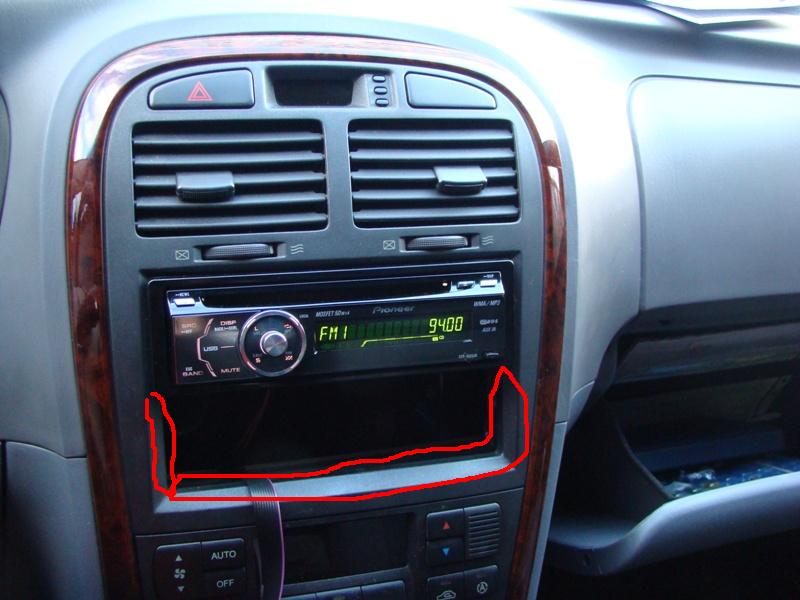

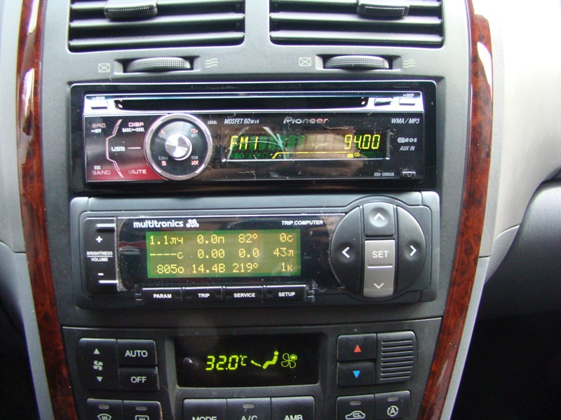

...одел обратно "бороду" и вот что получилось в итоге:
24012

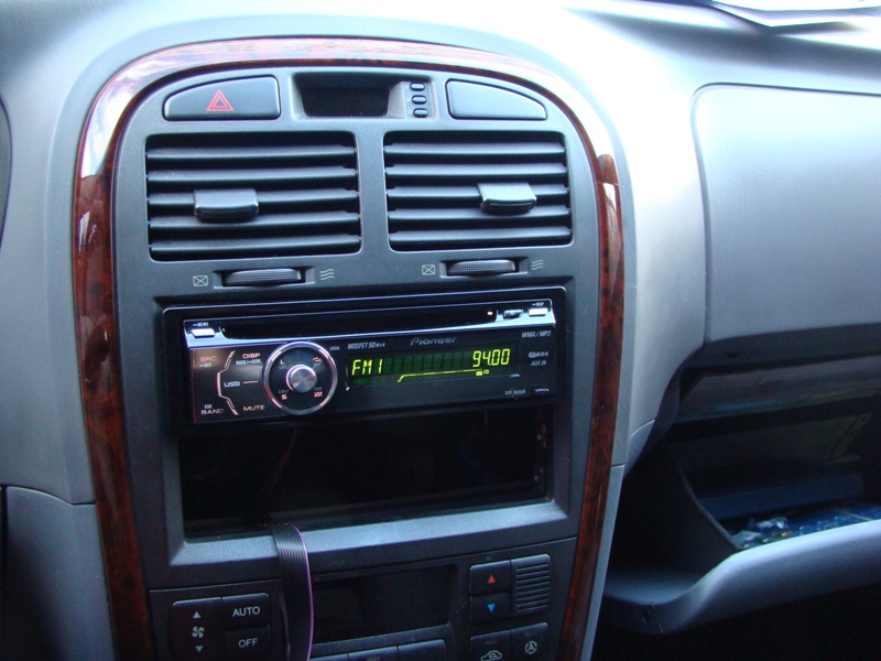

Следующий этап: Подключение борт.компа...
Так как в оставшееся пространство он чутка не входил,пришлось сбегать за пивом и взять в руки напильник.Обработав (отмеченные красным) края до нужного размера...
24017
...вставил борт.комп. :roul:
В итоге имеем это:
24013

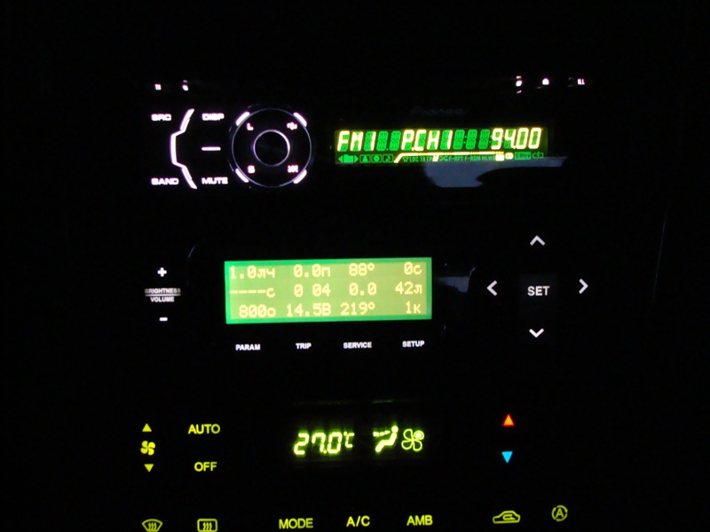

А так в ночное время(извиняюсь за качество)...
24014
