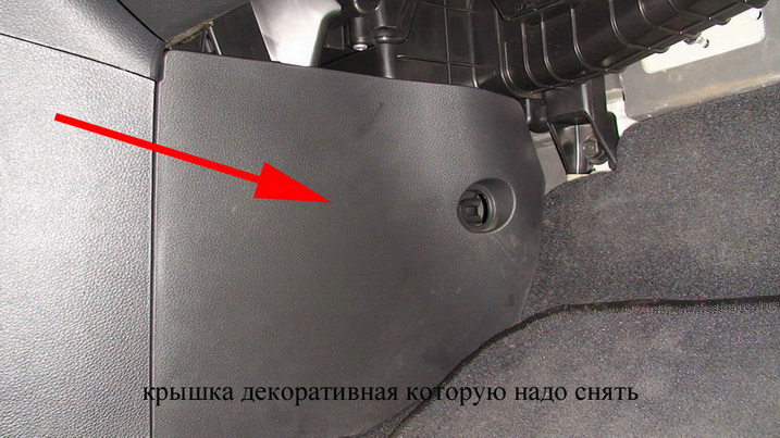

Чистил кондиционер только что пеной)))), оказалось все просто как апельсин)))), даже машину не поднимал все из салона)))))
Добавлено kb.php?i=edit&c=7&a=364спустя 32 секунды:
:P
Добавлено спустя 34 минуты 48 секунд:

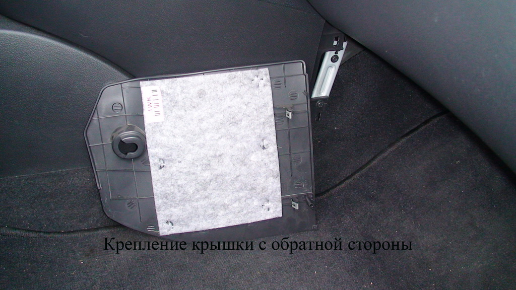

короче берем пену для чистки ликви моли, топ гир, и т.д. у меня был степп ап, снимаем лючок пластиковый у пассажира23423] который отопитель закрывает

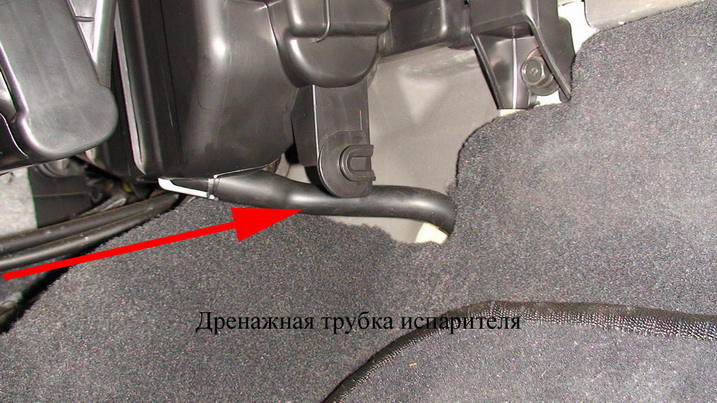

там сзади дренажная резиновая трубка23421
, снимается просто без хомутов и болтов23420, она потом под капот уходит.
И усе дальше делаем то что написанно на баллоне ))))) :roul: :pst: , все просто что я просто счастлив живая экономия минимун 1000 рублей и ни какого геморроя)))))
