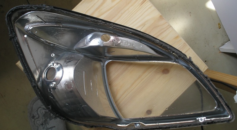

Подробных мануалов в сети много, так что вкраце опишу свой процесс. В общем, снимаем фару и по краю с обратной стороны греем феном (я на максимальной температуре грел по краю минут 10), после чего герметик размягчается и мы можем отсоединить стекло от корпуса:
22775
22776

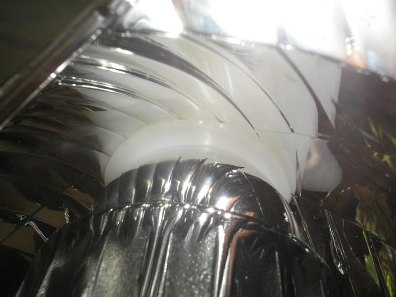

Вставляем линзу и центрируем её специальным кольцом с обратной стороны:
22780
Линза довольно легкая, так что опасения за отражатель напрасны. К отражателю линза прижимается мягким силиконовым кольцом:

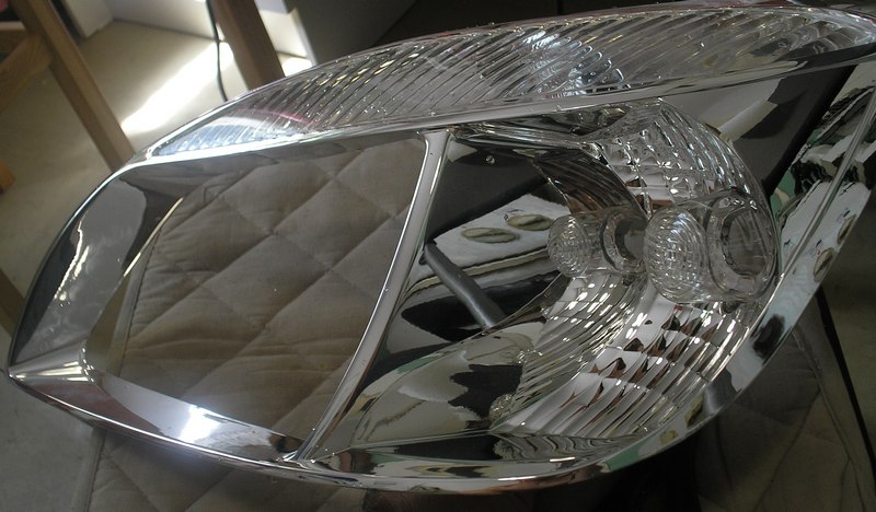

Далее, по желанию, красим подложки фар, предварительно демонтировав линзу поворотника и габарита:
22779
Я красил всеми рекомендуемой черной матовой акриловой краской, предварительно обезжирив окрашиваемую поверхность спиртом (правда в некоторых местах хром начал слезать, ну да черт с ним):
22782
Красим несколькими тонкими слоями с перерывом примерно 10 минут:
22783
Во время установки подложки на стекло нужно быть осторожным, т.к. встает она плотно и есть шанс оставшимся герметиком сорвать часть краски сбоку.
