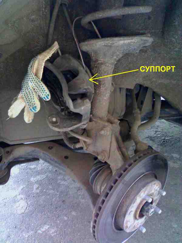

1. снимаем тормозной суппорт. нужно быть аккуратным, чтобы не перекрутить и не пережать тормозной шланг. мы подвесили его на крюк из проволоки, натянув предварительно перчатку (чтобы суппорт не раскрывался и колодки не вываливались)

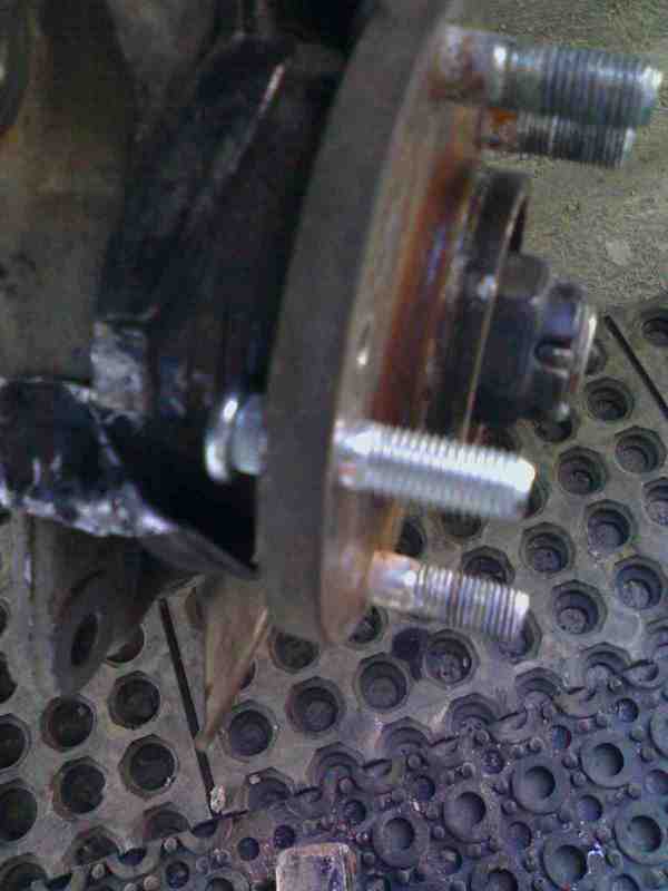

6. Вставляем новую шпильку. Она на шлицах, и нужно немного поработать, чтобы она "встала на место".
22758
