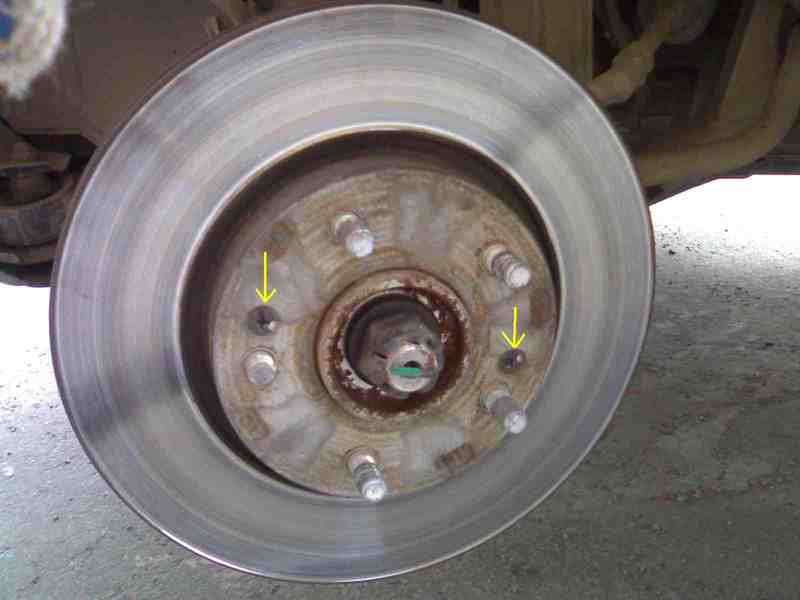

2.выкручиваем два болта, фиксирующих тормозной диск на ступице. Снимаем тормозной диск. Кстати, у меня диск не хотел сниматься со ступицы руками, поэтому пришлось "помочь" ему, аккуратно ударяя тонкой частью молотка в незеркальную часть диска с внутренней стороны. ВАЖНО: обязательно подложите что-нибудь мягкое под диск, или если вы вдвоём, то второй человек должен держать диск, т.к. если диск упадёт на твёрдую поверхность, есть опасность повредить зеркало диска! А значит его придётся менять или точить. Оно вам надо?

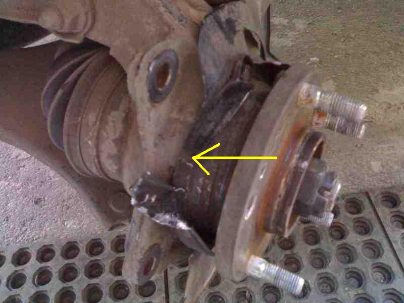

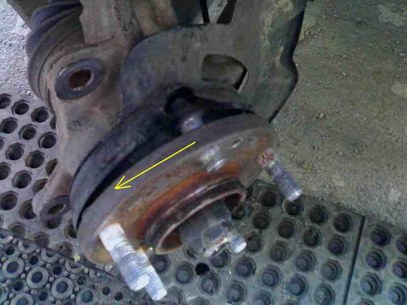

3. Получаем вот такой вид. И здесь мы решили провернуть ступицу вперёд чтобы сломанная шпилька оказалась в более свободном месте, и высокая часть кожуха не мешала.
22755

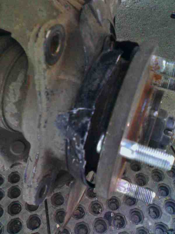

4.Далее в закругленной части кожуха делаем два надреза, чтобы можно было отогнуть эту часть для извлечения сломанной шпильки. У нас не получилось сделать аккуратно, т.к. не нашлось ножниц по металлу. работали молотком и топором! :)
Затем при помощи молотка и куска арматуры выбили старую шпильку.
22756

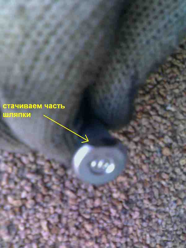

5. Новую шпильку просто так не вставишь, поэтому по совету коллеги из "Туксан-Клуба" у шпильки сточили часть шляпки, буквально 1 мм
22757
