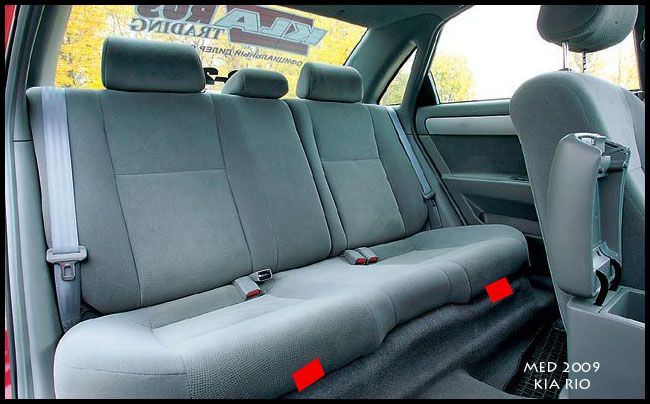

Чтобы долезть до поплавка, вам нужно открыть диван!
Это делается легко, но первый раз может не получиться, вы самое главное не расстраивайтесь и продолжайте работу дальше.
И Так задний диван снимается с помощью нажатия на две кнопки (на фото выделено красным), кнопки находятся у ног пассажиров. И так нажимаем на первую кнопку и дергаем диван вверх, если диван идет плохо то вам нужно по шатать его из стороны в сторону, аналогично со второй.

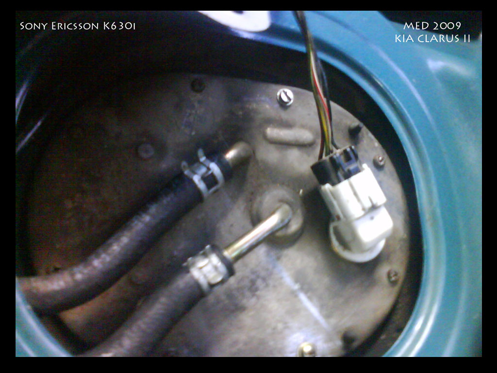

Диван снят, перед нами в данный момент видна закрывающая крышка топливного насоса.
Снимаем её, откручиваем 4-ре винта.
УРА!
И так этап третий.
Дальше отключаем фишку (разъем) от топливного насоса.

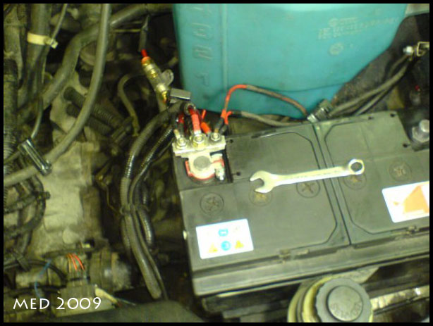

Заведите машину, чтобы убрать остатки бензина из топливной системы.
Идем к моторному отсеку и отключаем обе клеммы от аккумулятора.

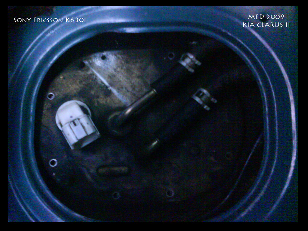

И так уже четверты этап, я считаю самый сложный и щепетильный.
ВНИМАНИЕ! Будьте осторожны, винты от времени могут прикипеть, НЕ СОРВИТЕ ГРАНИ! А так же не забывайте, то метал, имеет свойство старения! Возьмите это на заметку!

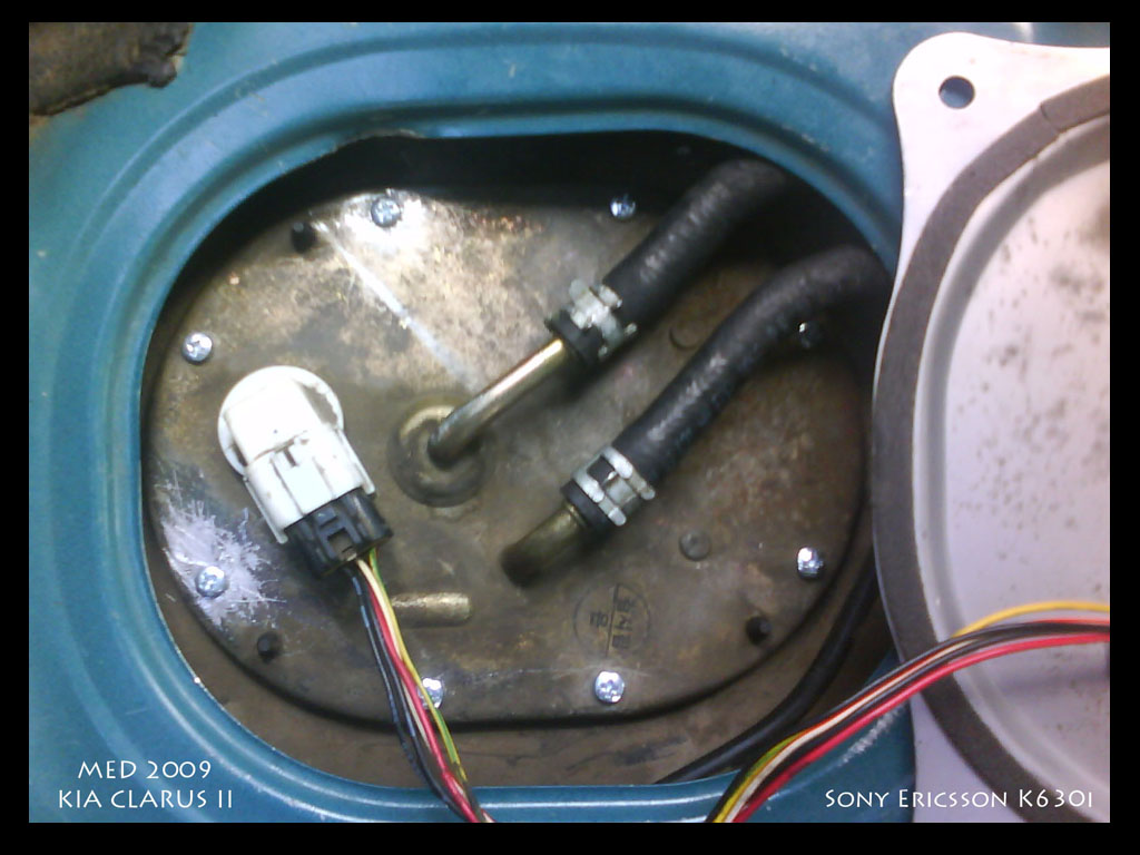

И так перед нами восемь винтов. АКУРАТНО откручиваем их.
22653
И так этап пятый.
У нас уже откручены винты. Исходя из личный соображений можете заменить винты. :vip:
22654
Теперь подложите тряпочку под шланги, которые подсоединены к топливному насосу.
ВНИМАНИЕ! Когда будите отключать шланги, может по течь не большое количество бензина, не пугайтесь.

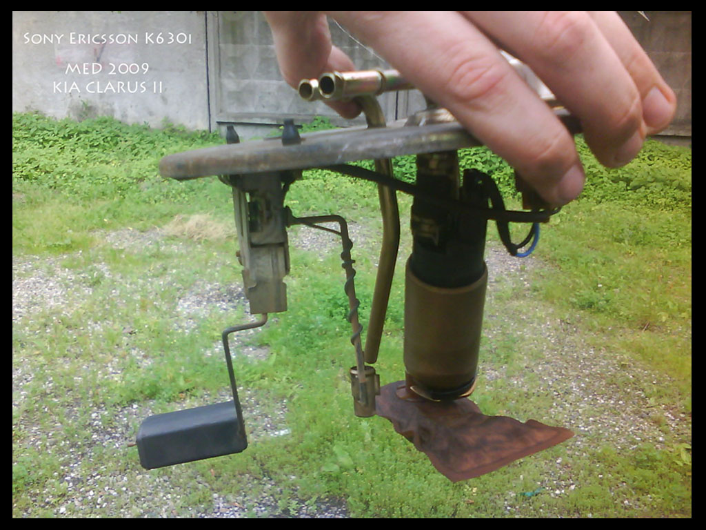

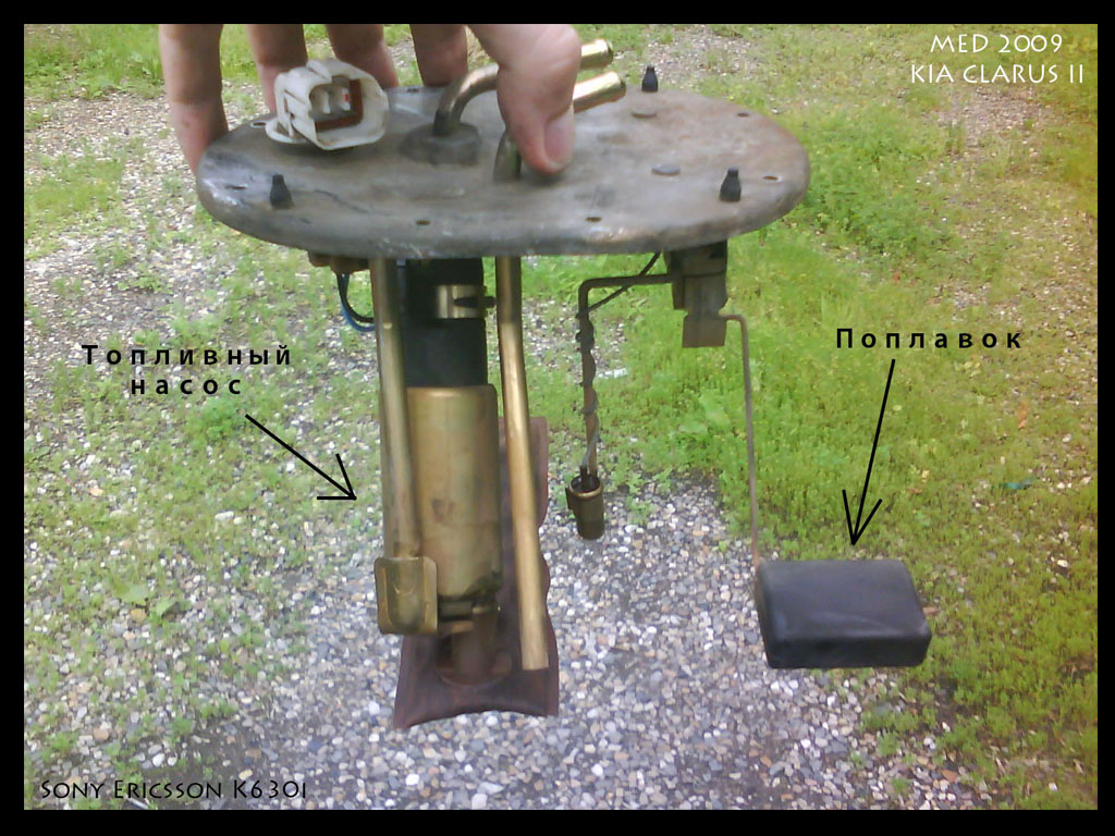

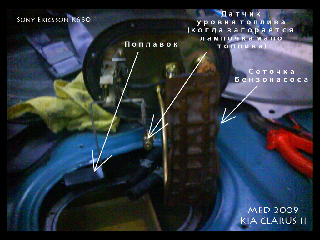

И так этап шестой аккуратно в сторону отведите шланги и извлеките топливный насос вместе с поплавком из бака.
Молодец считай, что ты пол дела сделал.
22650
На данном этапе можешь проверить сеточку бензонасоса, на наличие трещин, по личному соображению, если хотите, смените сеточку, подходит от 10-го семейства ВАЗа, но при этом вам придется держать уровень бензина на порядок выше! :vip:
И так продолжим седьмой этап.
Возьмите тестер (мультиметр) и прозвоните все провода, я лично прозванивал от разъема (фишки) до конца самих проводов. И так все отлично прозванивается, это уже радует.

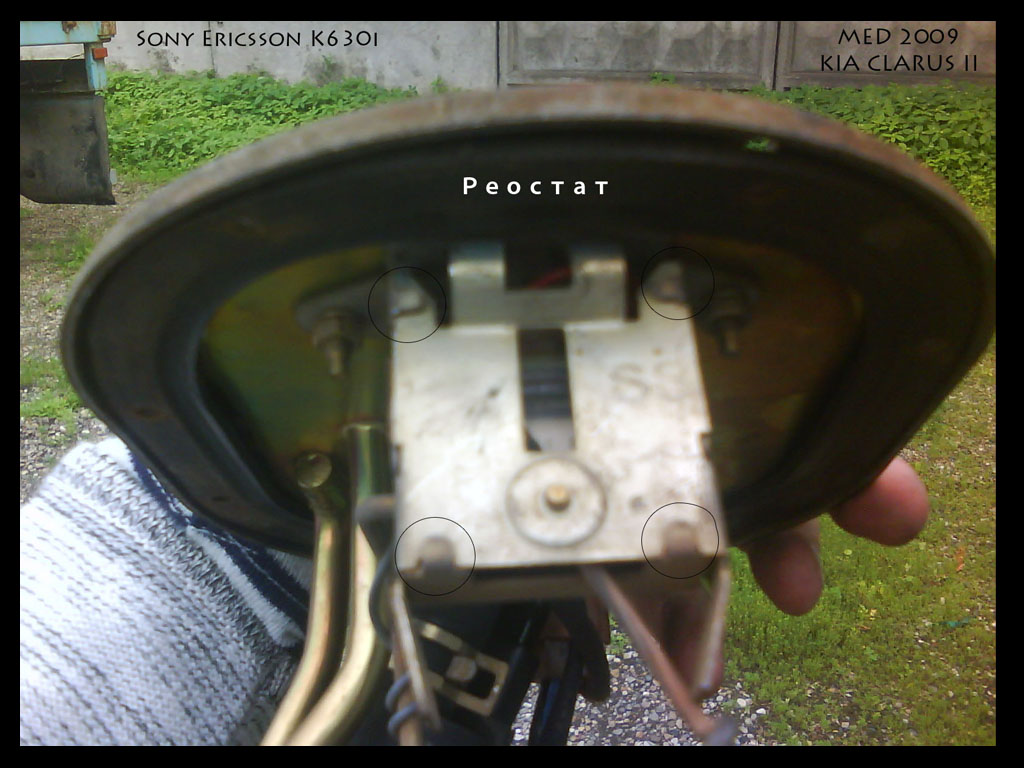

Вот здесь будет самое интересное, и самое увлекательное то ради чего мы прошли шесть этапов. Разберите коробочку уровня-поплавка. (на фото выделено в кружках)
22649
Будьте осторожны, метал очень хрупкий, можно легко сломать в любой момент.
