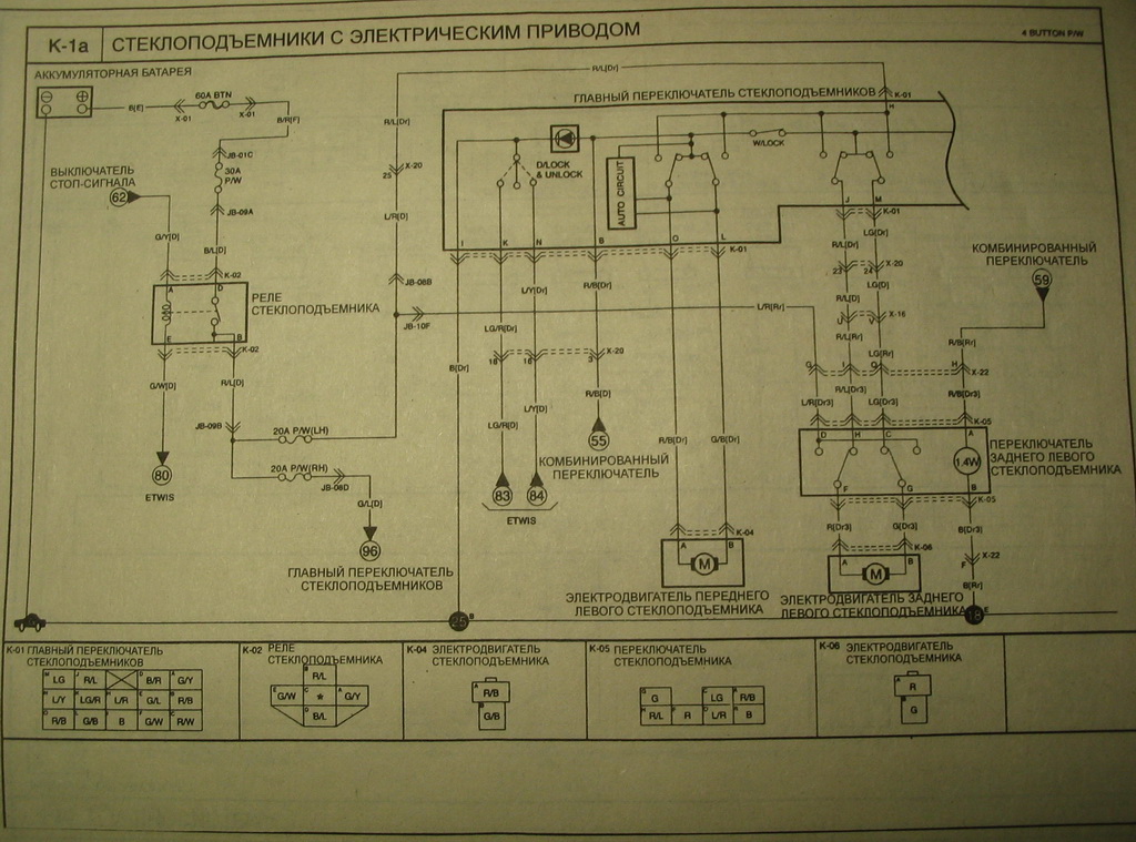

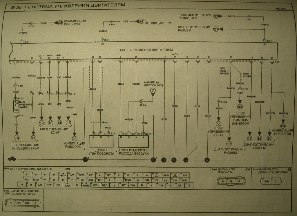

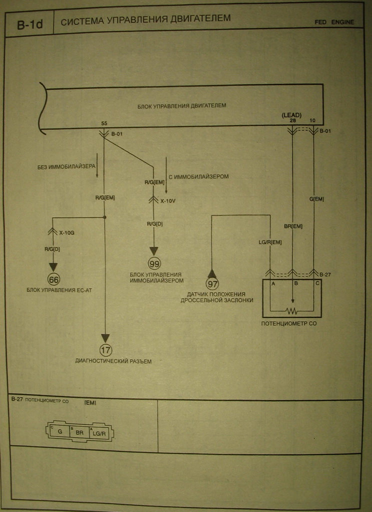

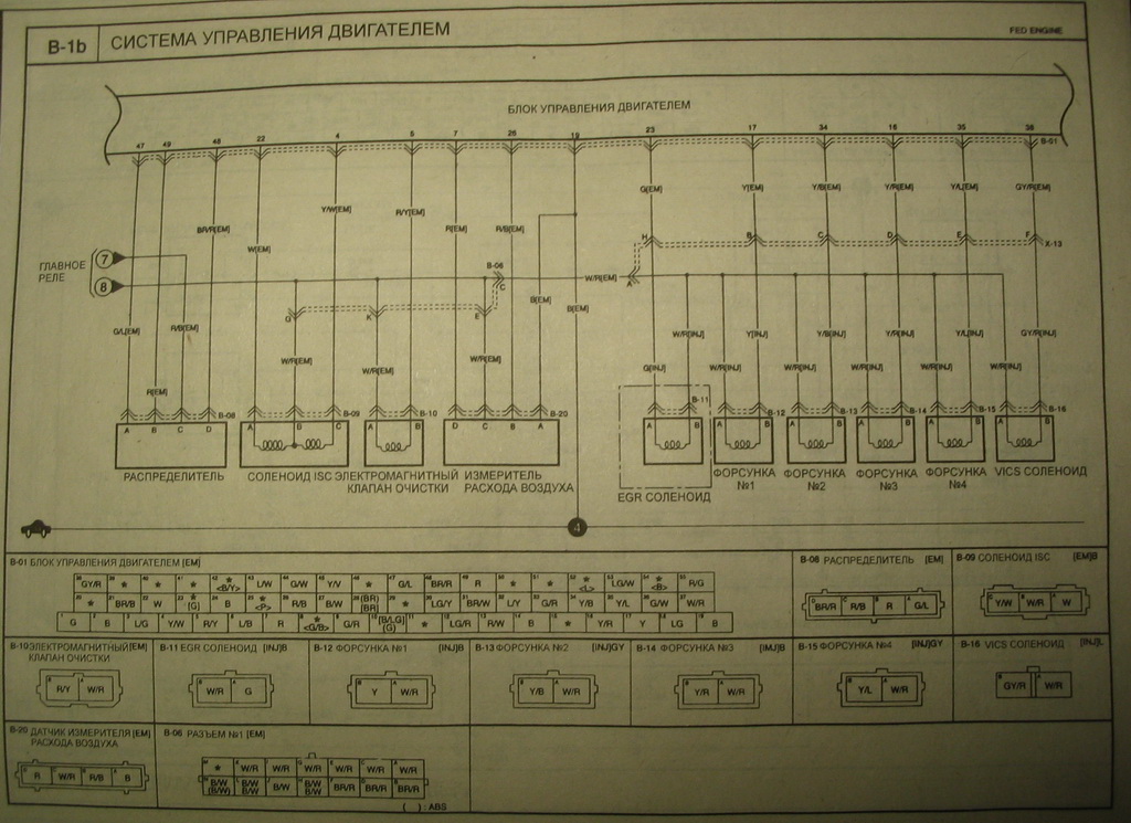

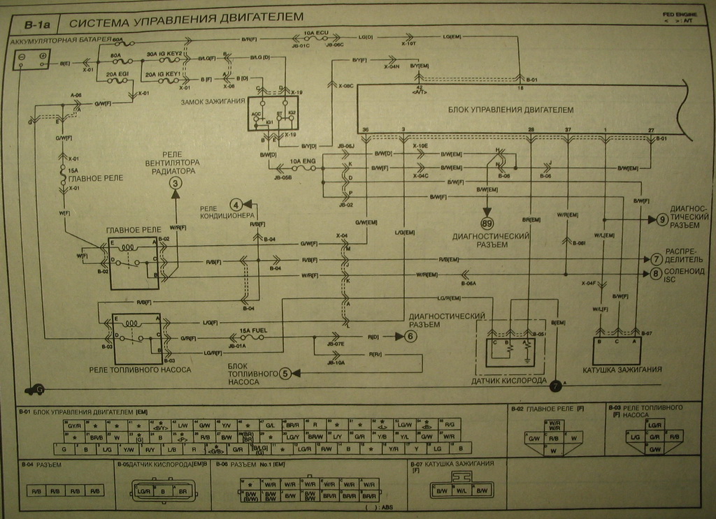

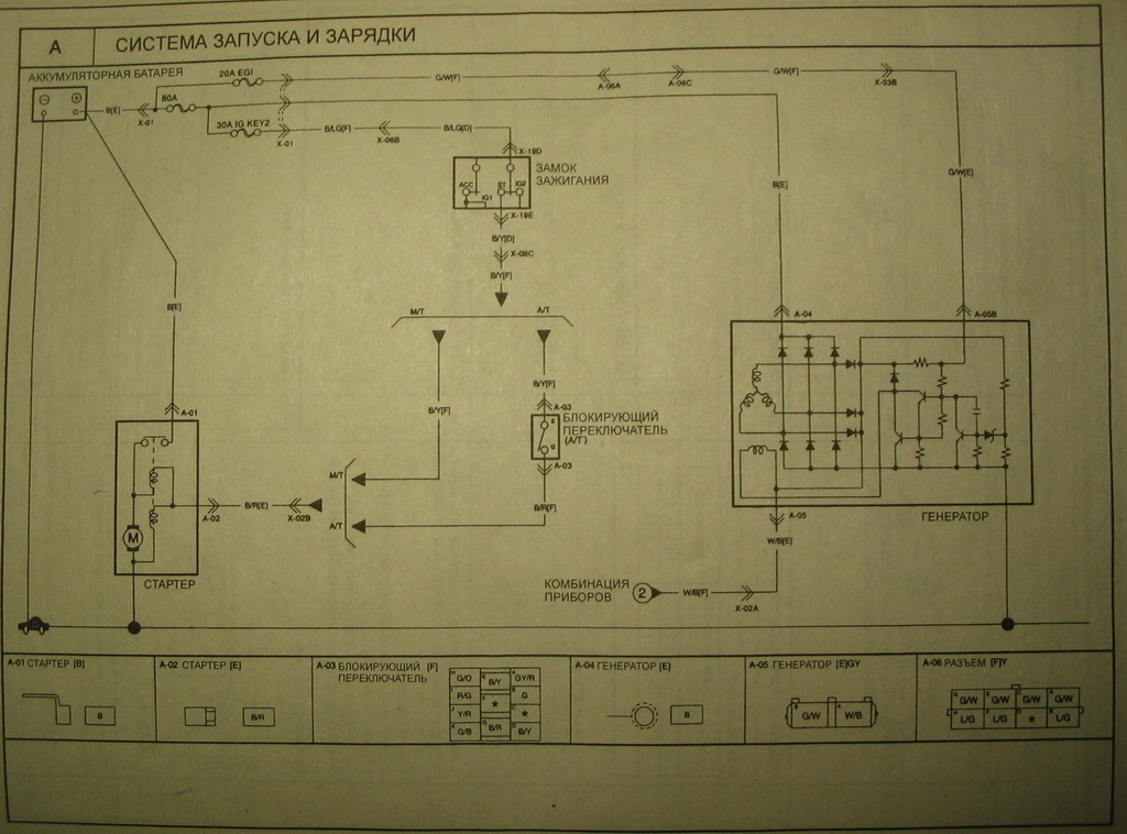

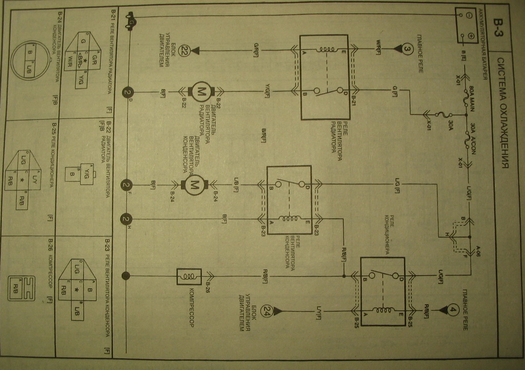

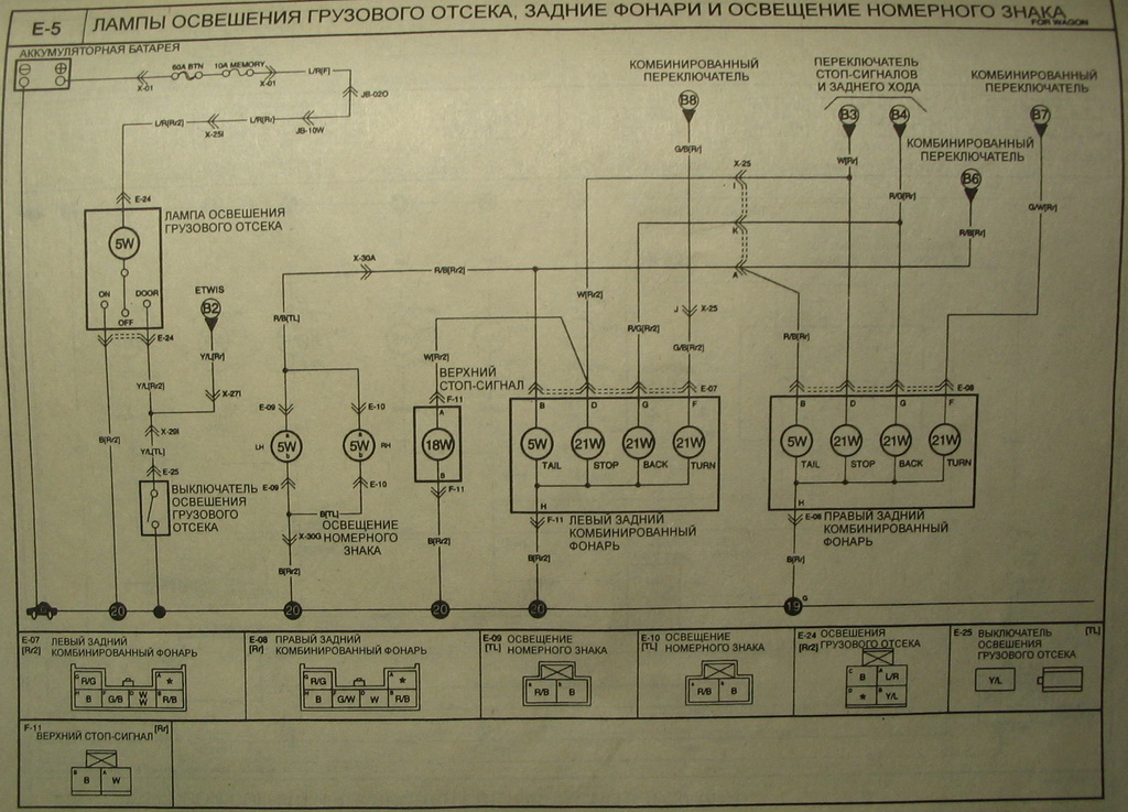

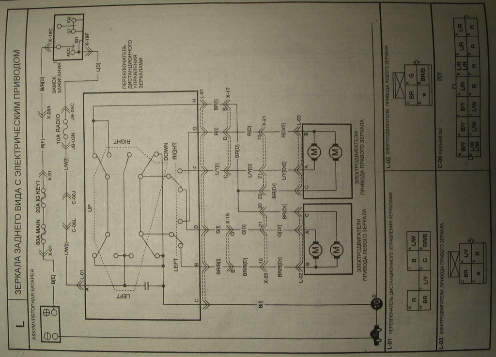

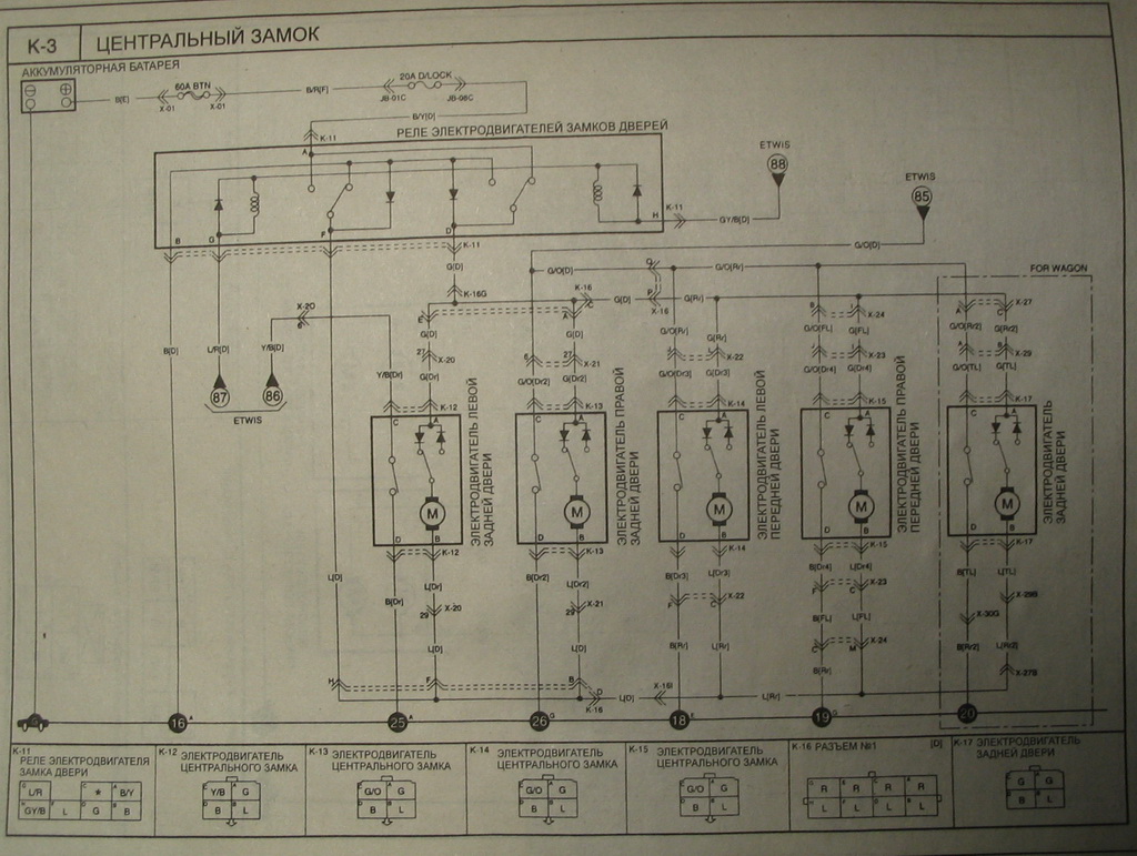

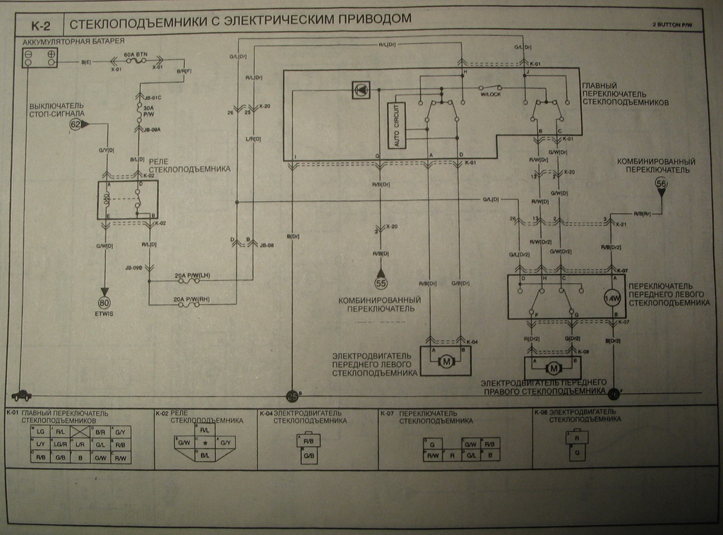

Итак, ребята, как обещал выкладываю принципиальные электрические схемы на Кларус, досконально их не проверял, но кое где возможны ошибки :vip: :think: Заранее прошу прощения за качество, просто нет сканера :oops: :oops: :oops:
