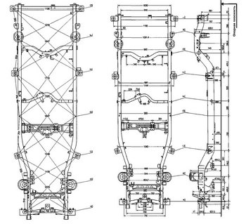

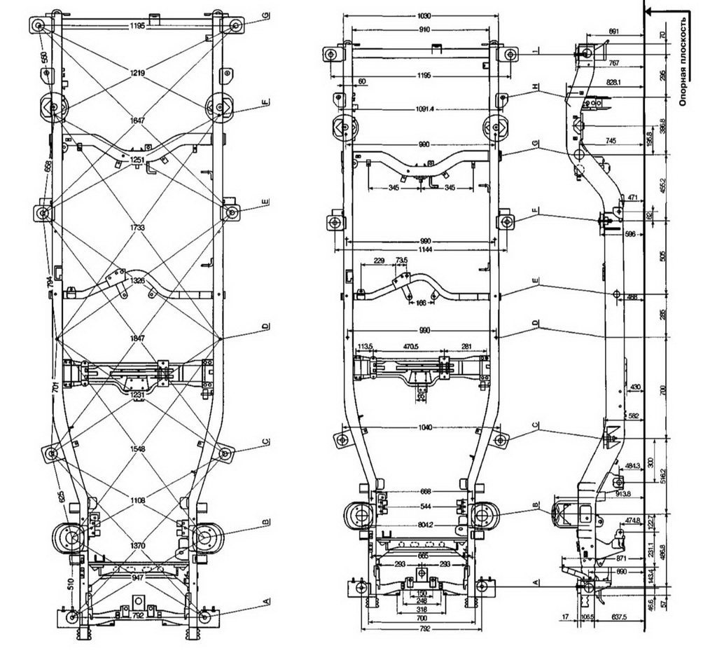

Геометрия рамы
ID статьи: 221
Авторство: DimTS
Дата: 18 мар 2009, 13:10
Описание статьи: 4-дверной Спортадж
Ссылка на эту статью:
http://forum.kia-club.ru/kb.php?a=221
© KIA-CLUB.RU
{ PERMANENT_LINK } Capt.Sparrow 08 май 2014, 12:25
Ввиду отсутствия рисунка в первом сообщении :think:
