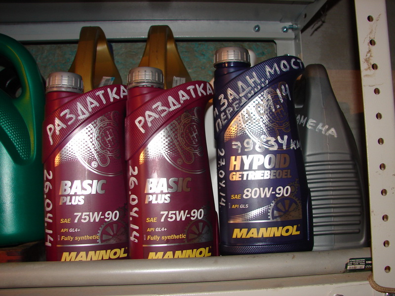

{ PERMANENT_LINK } Capt.Sparrow 06 авг 2014, 05:51
Freemonkey писал(а):везде одно лить GL4 или GL5 ? вроде в коробке у нас 4 а в мостах, редукторах 5.
Поделитесь опытом кто что лил?
