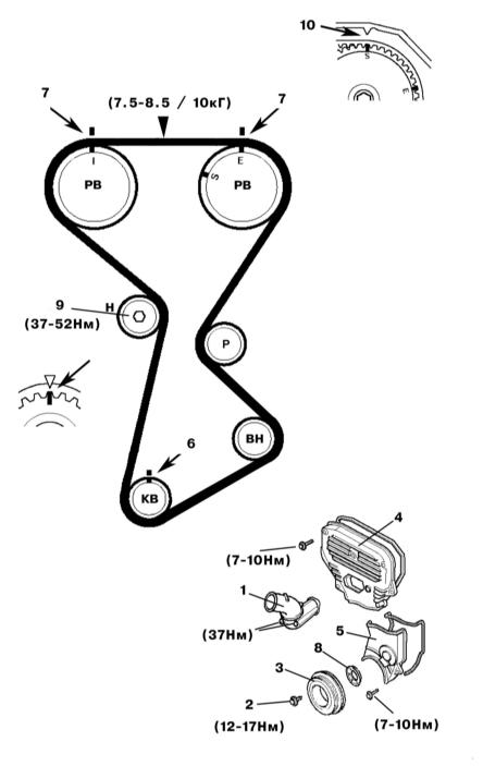

{ PERMANENT_LINK } Capt.Sparrow 04 май 2014, 06:12
Схема установки ремня:
