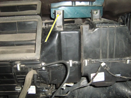

Снимаем панель приборов (описано в ветке «Снимаем не ломая»).
Результат:
20797

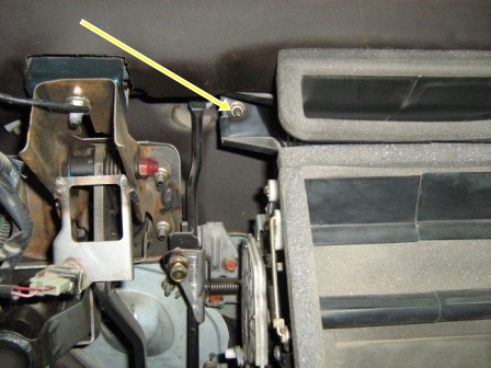

Стрелка показывает на фиксатор троса «тепло-холод».
Откручиваем гайки:
20798
20799
20800

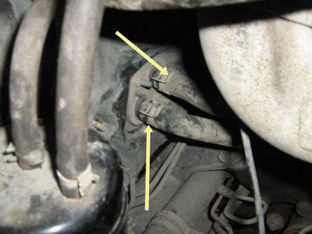

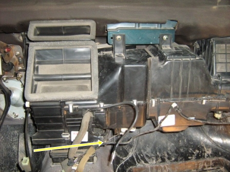

В моторном отсеке отсоединяем шланги. Антифриз я не сливал, только сбросил давление в системе.
20801
Вынимаем отопитель.

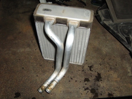

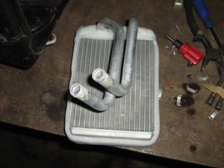

Откручиваем саморезы и вынимаем радиатор.
20804

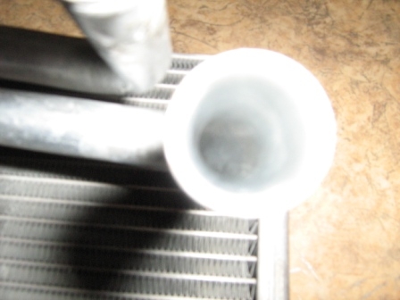

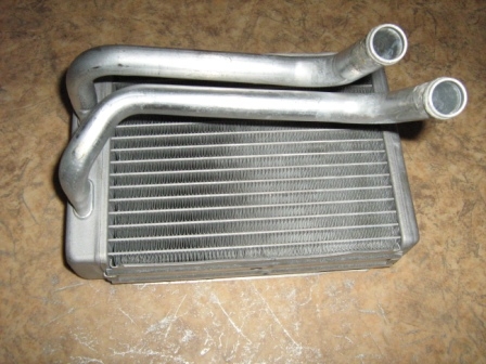

Так как было подозрение, что радиатор забит, то промывал его «Кротом», положив в ёмкость с водой так , что бы торчали одни трубки. Залил в них «Крота» и наблюдал за грязной пеной, которая попёрла из радиатора. Через пару часов хорошо промыл проточной водой.
20805
20806

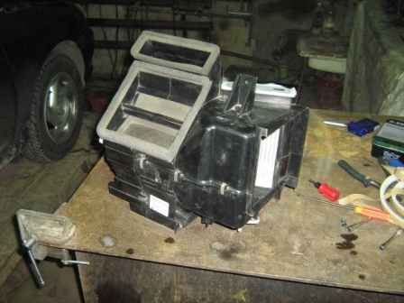

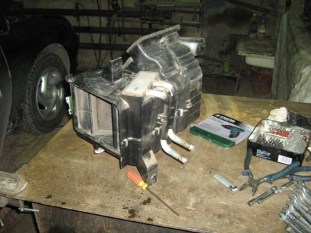

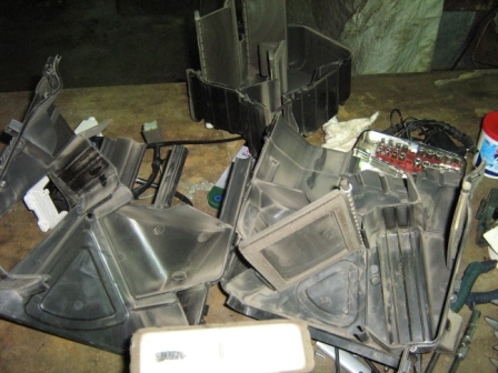

Корпус располовинил.
20807

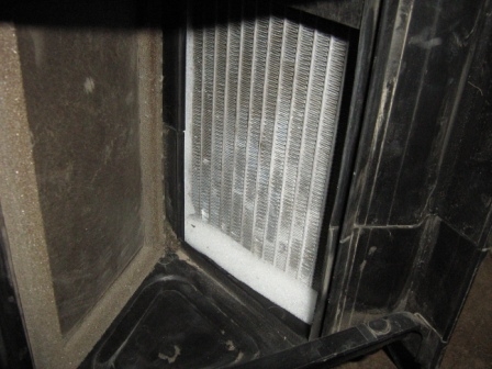

Проверил состояние поролона, вытер пыль, собрал, проконтролировал работу заслонок.
Радиатор обклеил утеплителем для окон и вставил на место.
