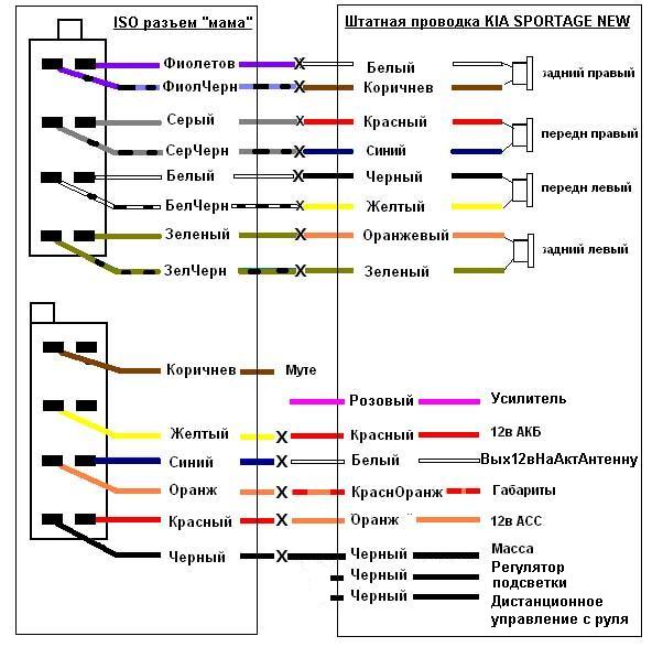

Штатный разъем киа для подключения штатной магнитолы киа не соответствует стандарту ISO... На сервисах неумейки-сервисмены обычно его отрезают, что на моем авто и сделали и выбросили, и соединяют как попало провода со всеми вытекающими последствиями. фазировка и тп , втч не подключают усилитель штатной активной наружной антенны.
Я припаял разъем iso для подключения магнитолы вот так[/b][/u]
К сожалению точно указать распиновку штатного разъема КИА Sportage КМ не могу , так как разъем моего авто сервисмены обрезали и выбросили...
