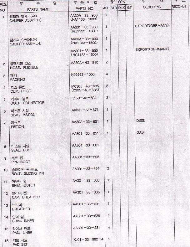

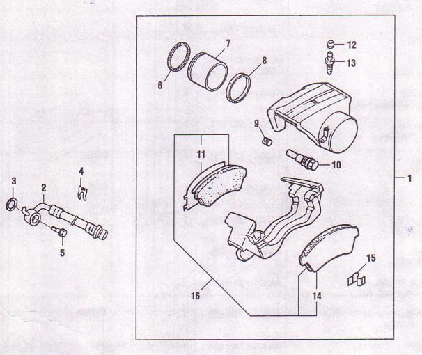

Суппорт (Rocsta)
ID статьи: 131
Авторство: SVNick
Дата: 02 дек 2008, 11:54
Описание статьи: схема,артикула
