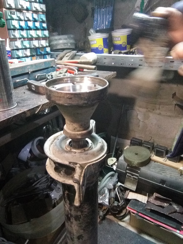

1. Ставим на попа и -ВАЖНО - накерняем на шлице и на чашке точки, чтобы поставить как было. Льем немного ВД-шки в чашку, идем курить

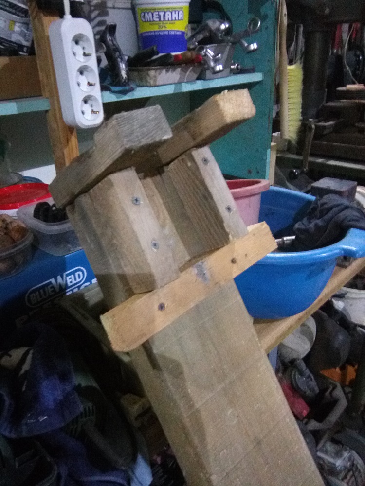

2. Пока ВД просачивается - сколачиваем простенькую приспособу (на фото) для собственно снятия - аккуратного - чашки.
3. Заливаем еще ВД-шки и обыкновенной горелкой-насадкой на туристический баллончик - начинаем нагревать раструб - именно раструб, не стакан чашки, который на шлице - чтобы не повредить резиновый кожух, проворачивая сам кардан. Время прогрева на ниже среднего огне - 4-5 минут.

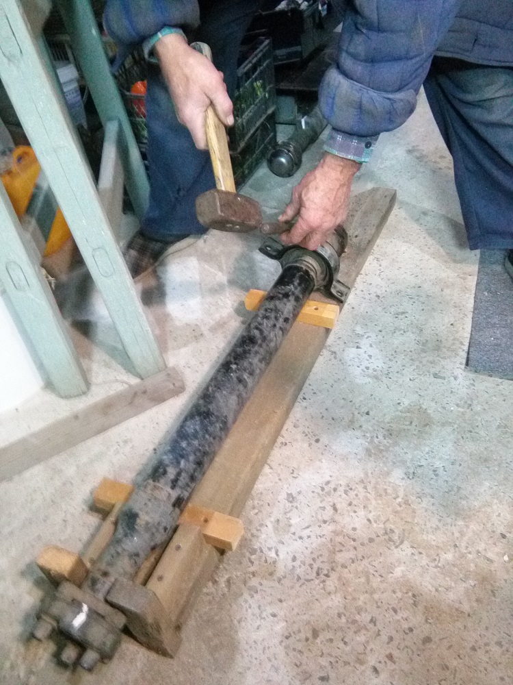

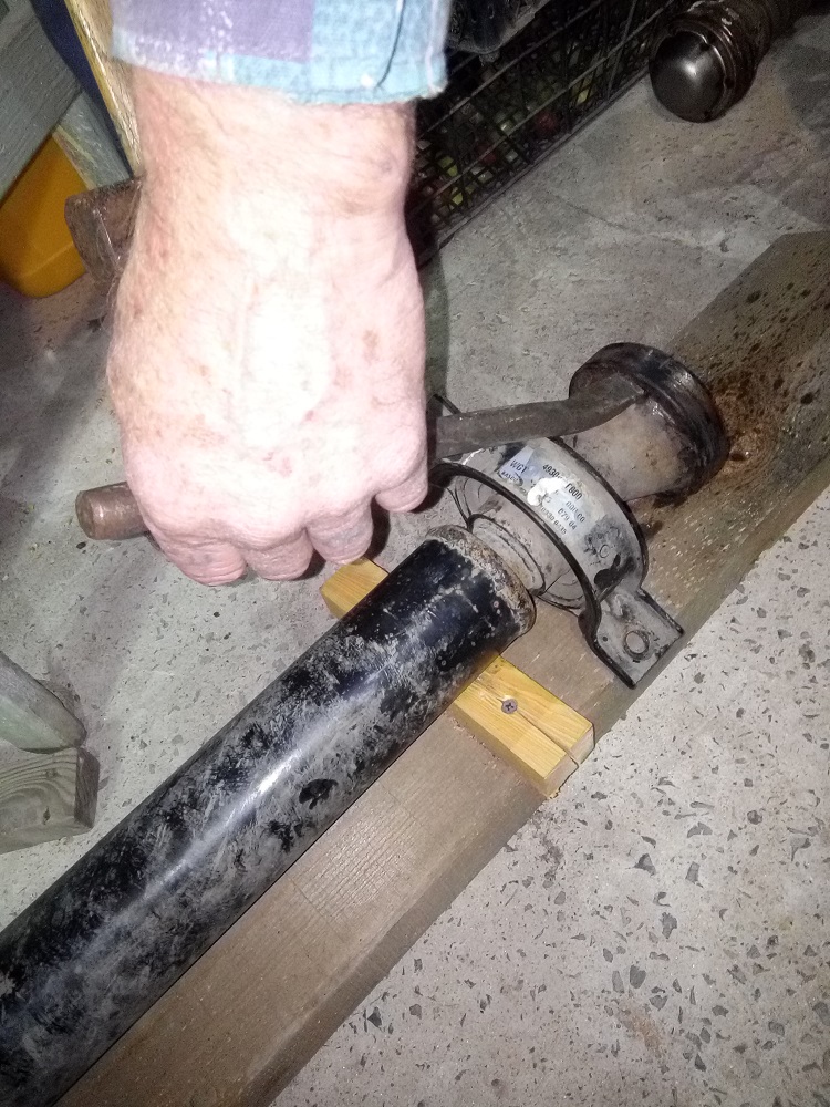

4. Укладываем в приспособу - и с помощью кувалды и зубильного инструмента (на фото) АККУРАТНО постукиваем на верхнему краю чашки, проворачивая сам вал. Подвесной прикручиваем двумя саморезами в крепежное отверстие к доске, чтобы не шлымбался.
Сбиваемся - как по маслу, легко и непринужденно.

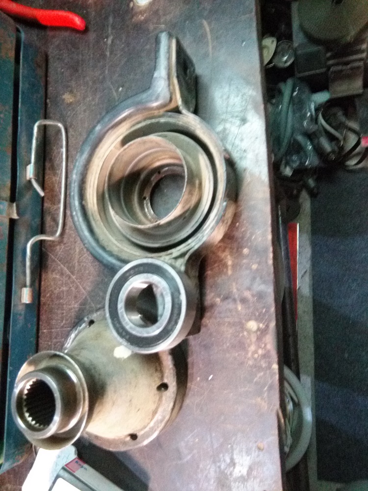

5. Подшипник выбивается - прессуется - все описано. У меня не было сальников - долго ждать заказа, мой дядюшка подобрал сальники удлинителя для Москвича 402 (25 р штука), встали лучше родных)))
ВАЖНО - проверка подшипника- спасибо дядюшке - показала: снял шилом резинку - смазки ПОЧТИ НЕТ!!!! Добавил литола.....

Стоит и ждет подогрева, ВД-шка пропитывает шлицы
Приспособа - все на картинке понятно
Легким движением руки, не забывая проворачивать вал - бьем аккуратно
Руки беречь, и пуще - механизм
