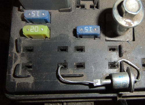

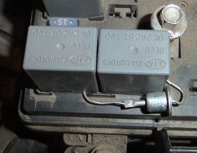

Пошуршав по форуму ничего не нашел ,в интернете криминала тоже нет
Поскольку свербило давно решил реализовать и поделиться
Теперь при нажатии на сигнал загорается и дальний свет (при включенном зажигании)
При моргании дальним светом сигнал не работает
При выключенном зажигании сигнал работает ,свет нет
Применил первый попавшийся диод ,ток через него около 200ма ,а концы выводов сплющил
А это как все выглядит
